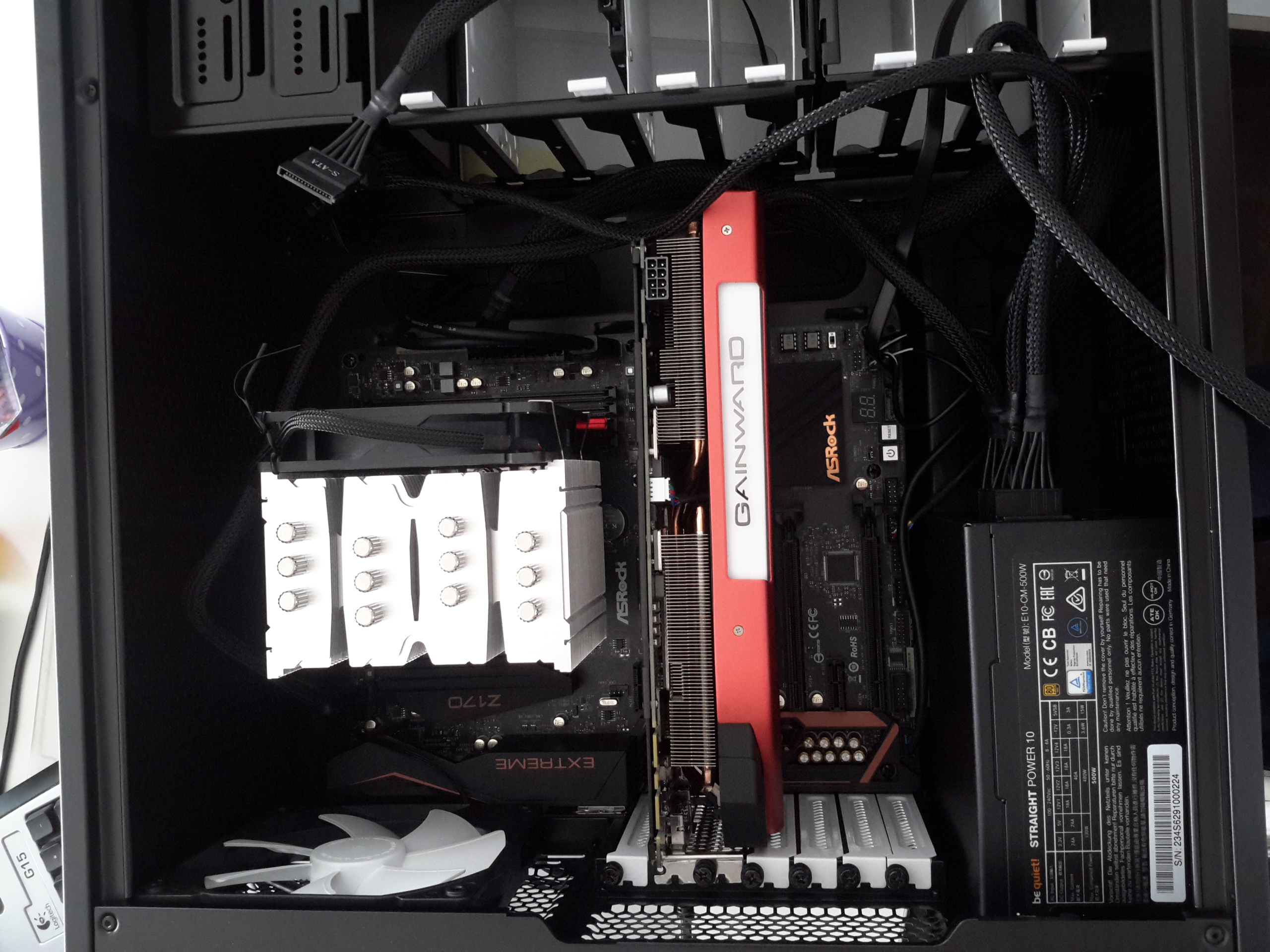

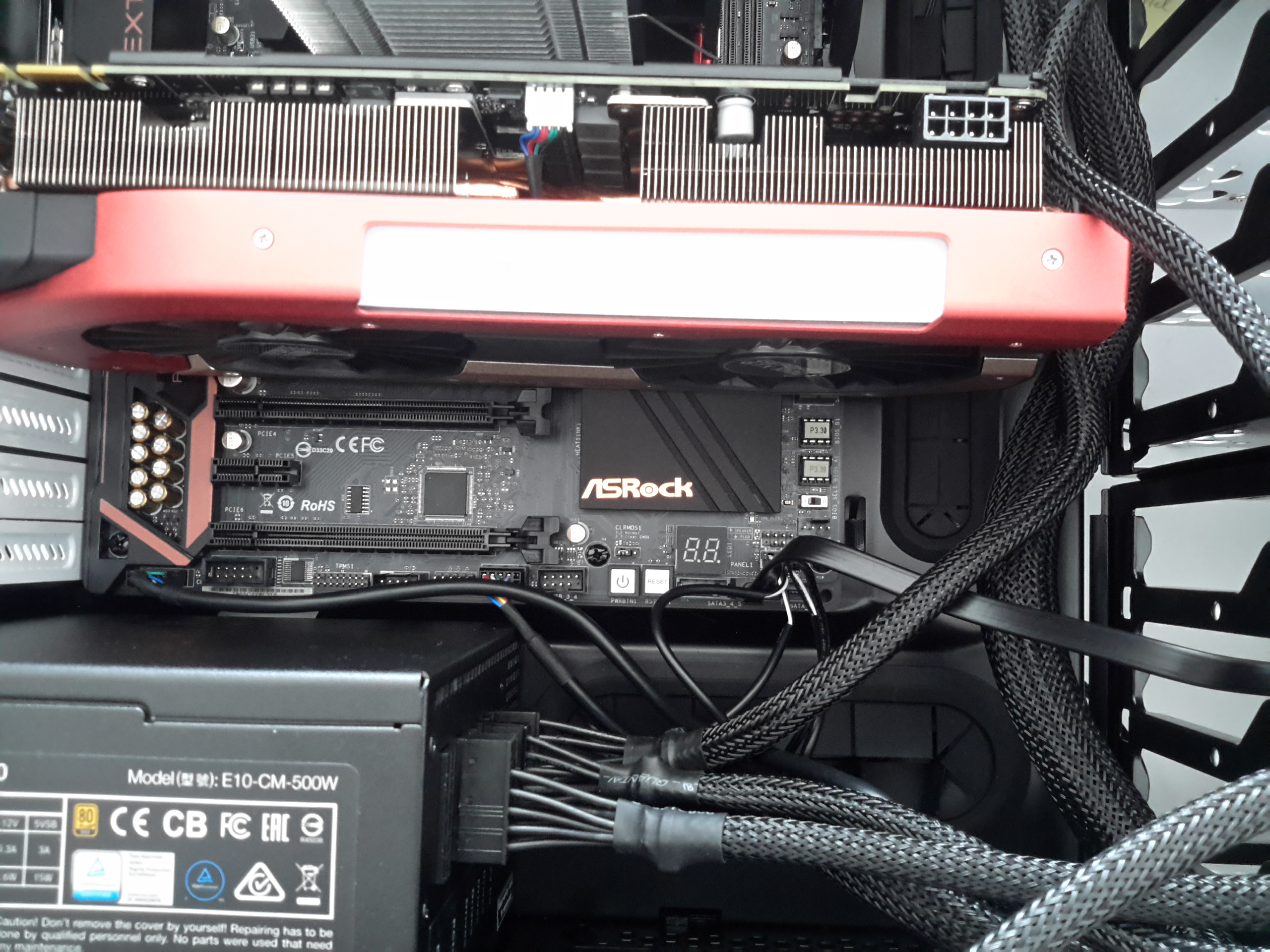

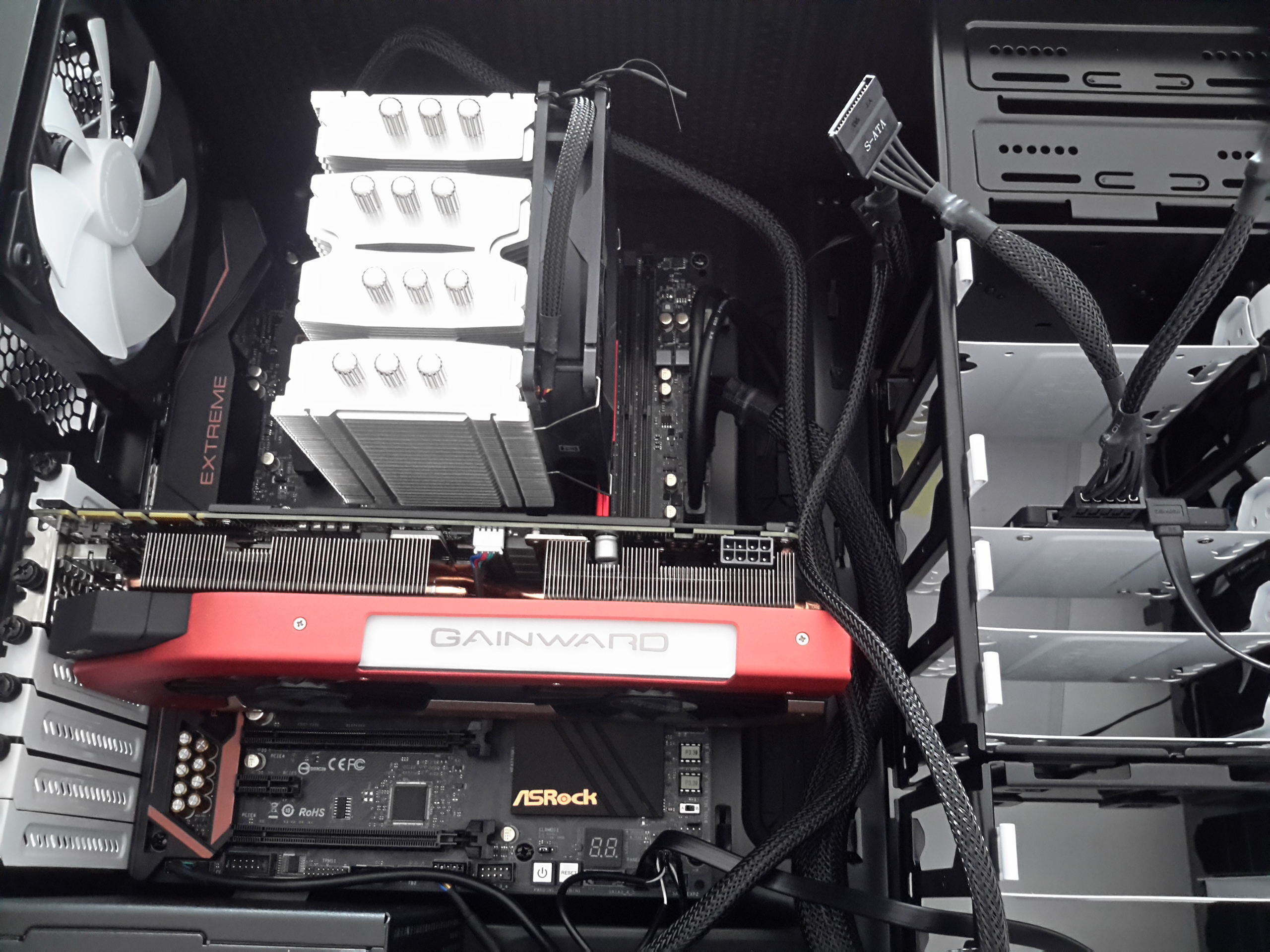

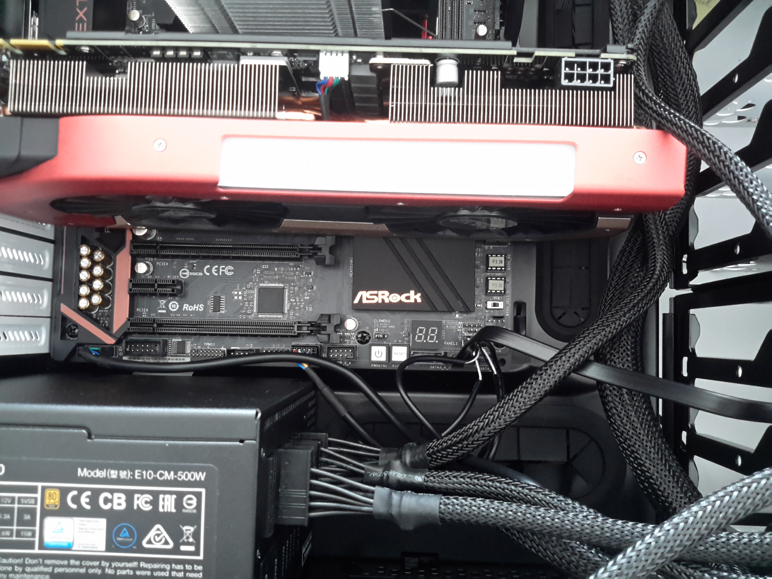

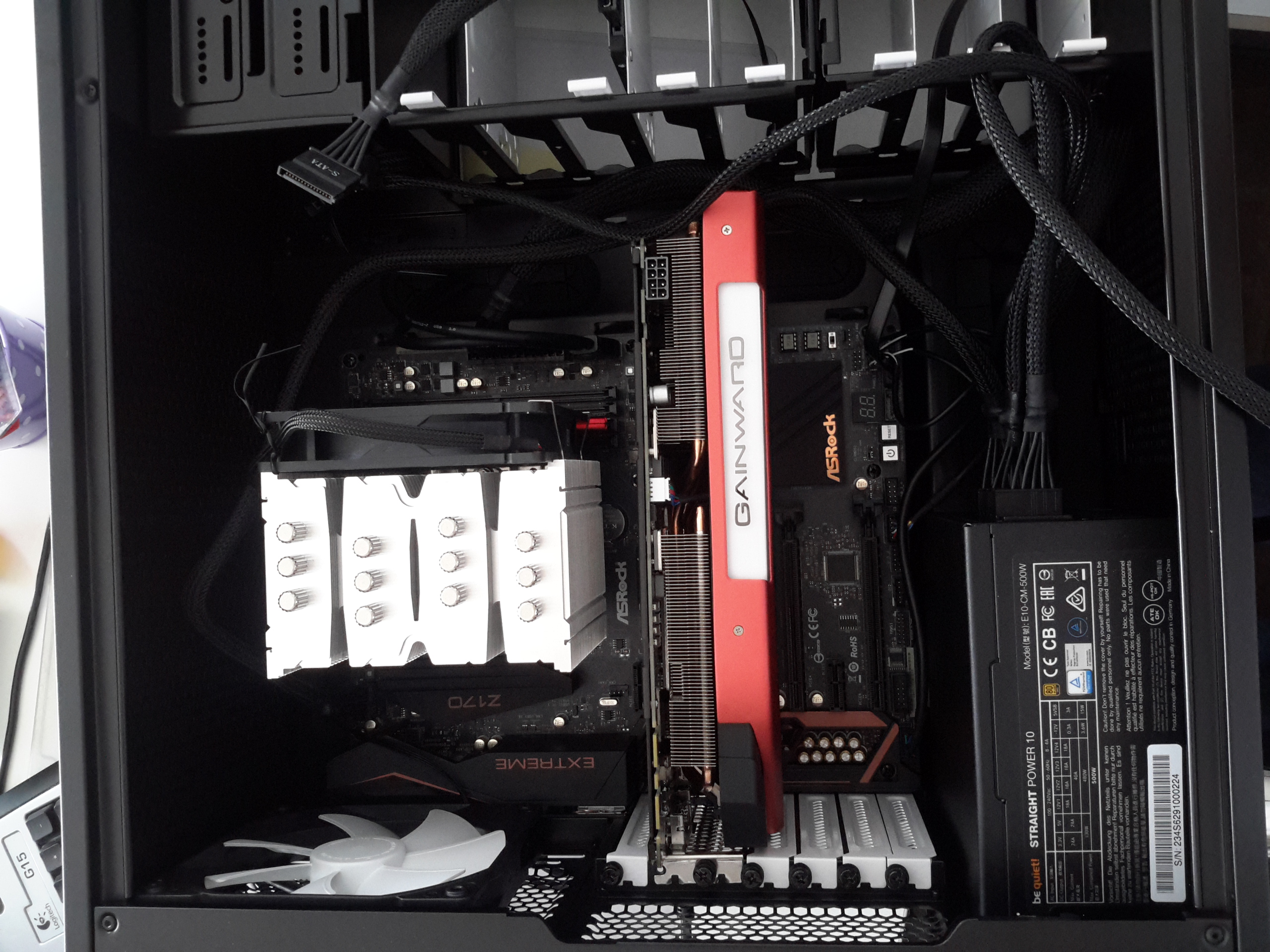

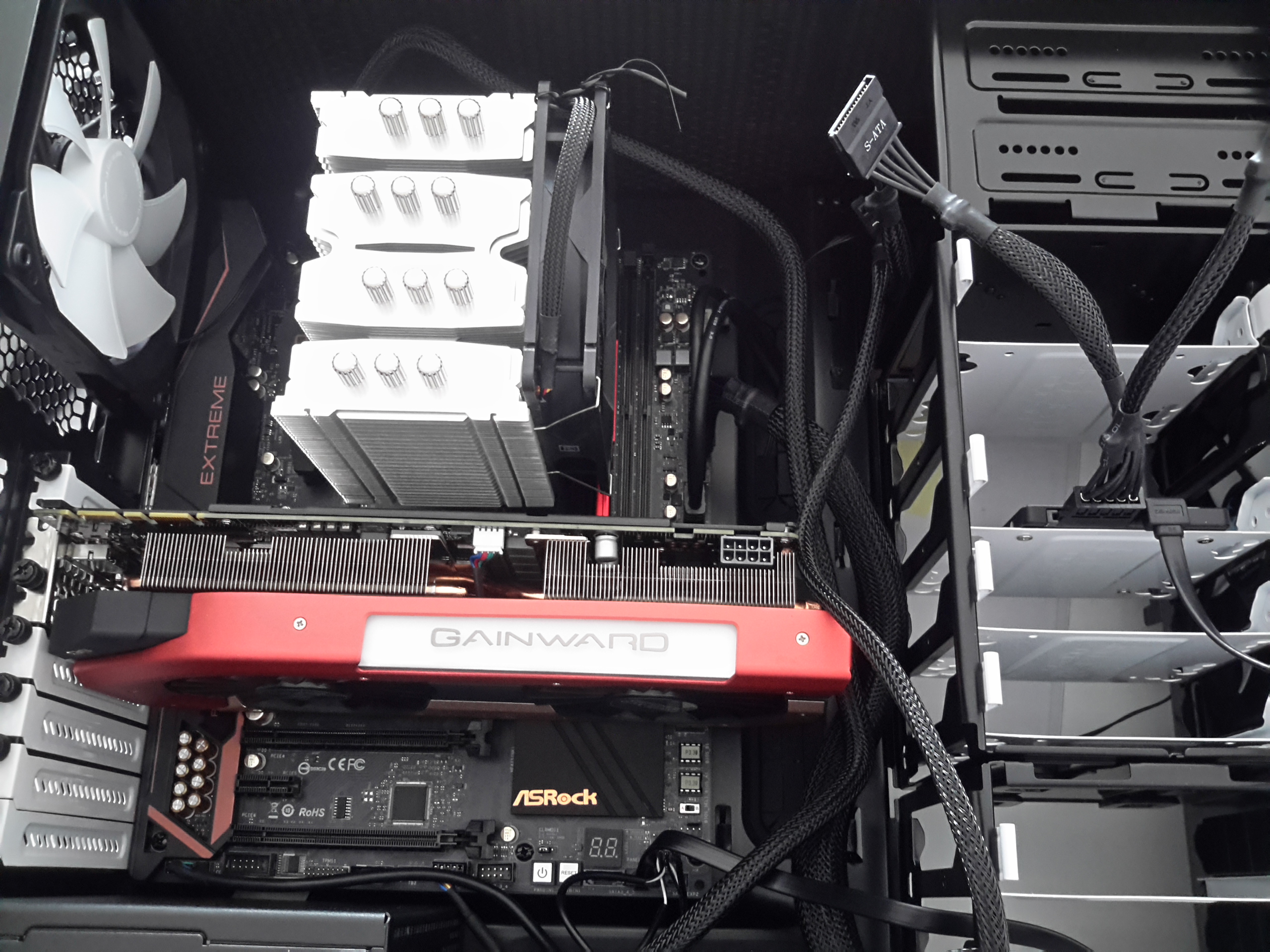

lt. Bildern: Graka hat keinen Strom :freak:
