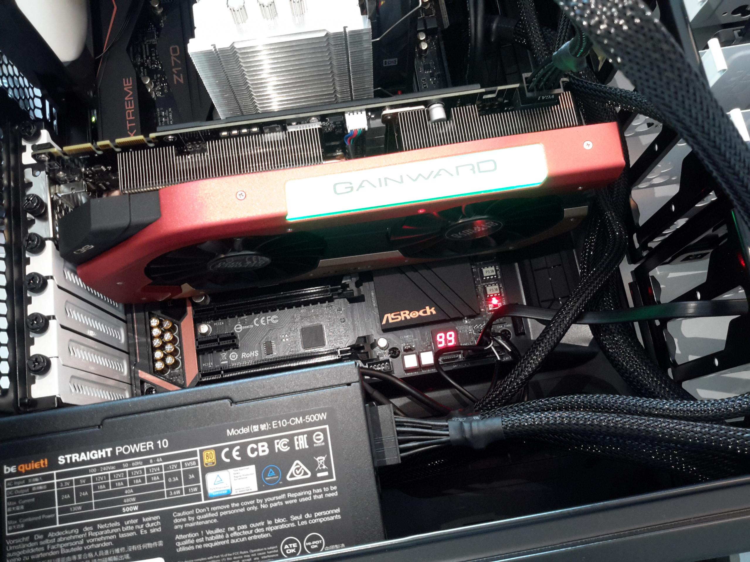

KrautiGER schrieb:lt. Bildern: Graka hat keinen Strom![]()
die hatte nur zum testen keinen strom.

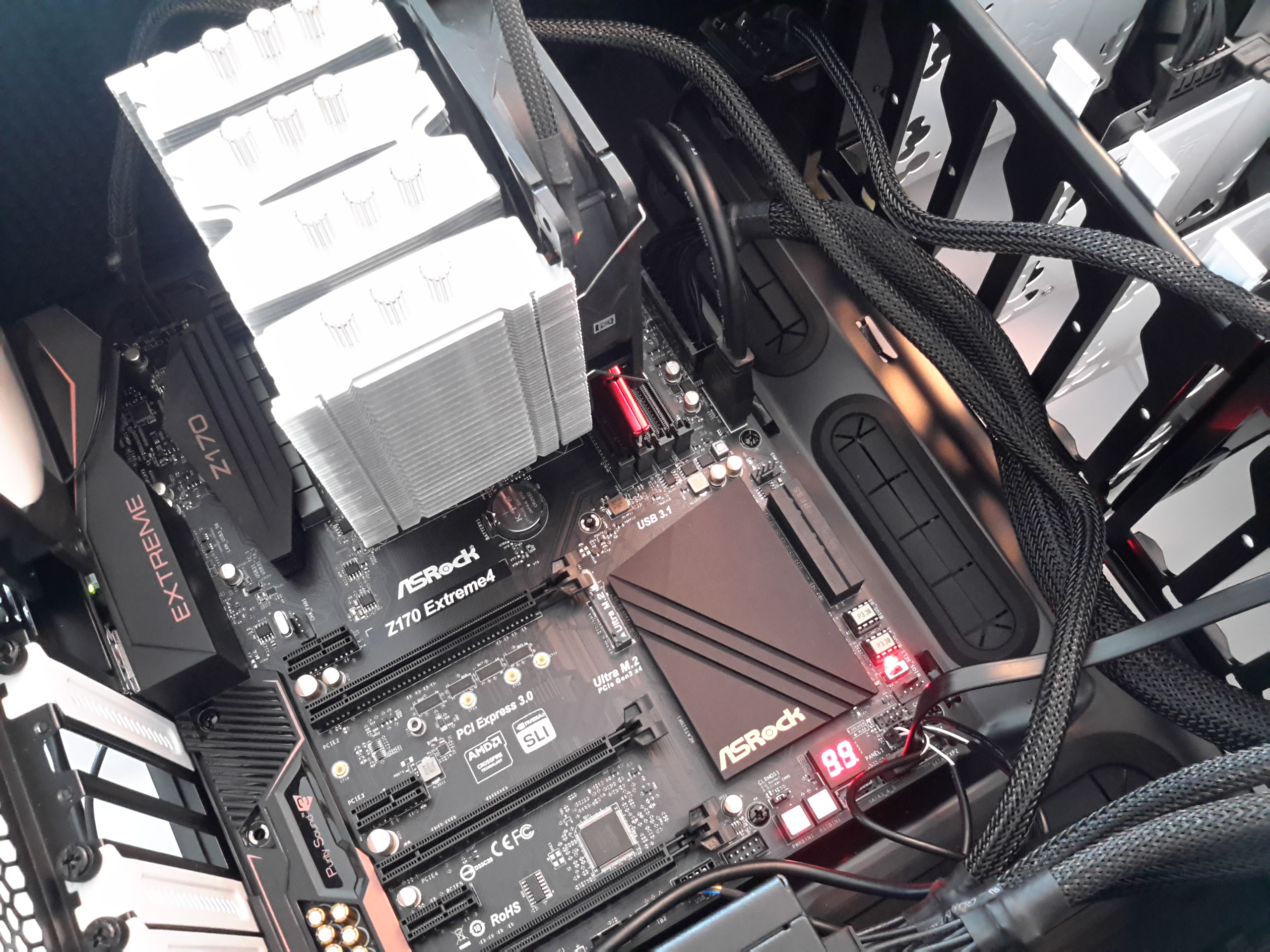

bei angesteckter graka led nummer 99.
bei abgestecker graka led nummer 62.
#.kFk schrieb:Startet die Kiste denn ohne GPU ? (Ausbauen , Strom raus reicht nicht ) Evtl. brauchs auch noch nen CMOS Reset
Fehler deutet ja auf diese hin
startet ohne gpu.
led zeigt 99.

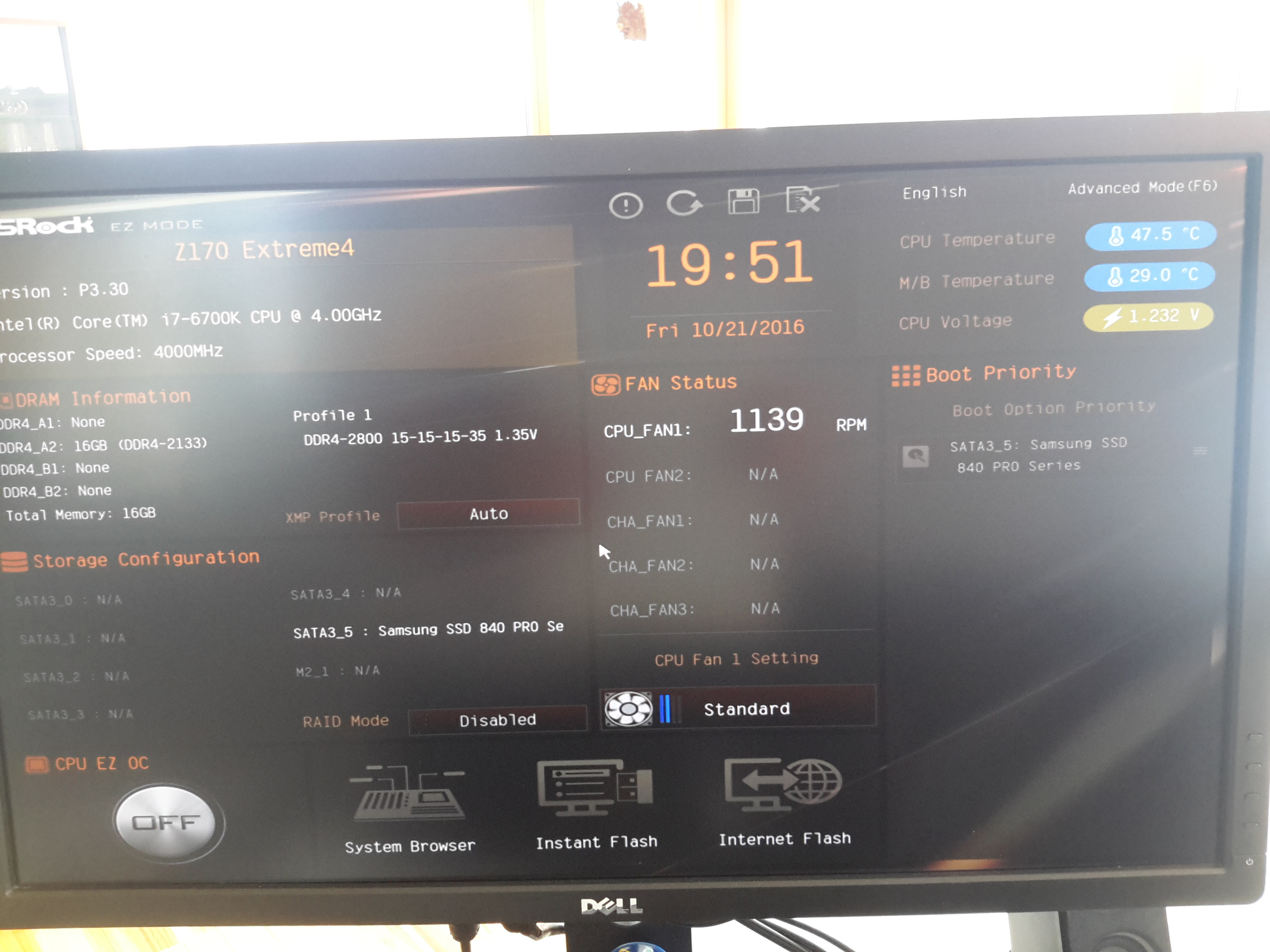

es gibt Neuigkeiten.
mein Bildschirm schreibt
cmos date/time not set
press f2 or del to run setup
press f1 to continue
mit dem ram riegel in jeder der 4 speicherbänke einen cmos reset durchführen?

vielleicht hätte es die ganze zeit schon funktioniert nur wurde es mir nicht angezeit am bildschirm weil es mit dem hdmi kabel nicht übertragen wurde. mit einem anderen hdmi ging auch nigs.
mit meinem uralt dvi kabel gehts.
woran kann das liegen.
der fehler 99 wird mir aber immer noch angezeigt!
