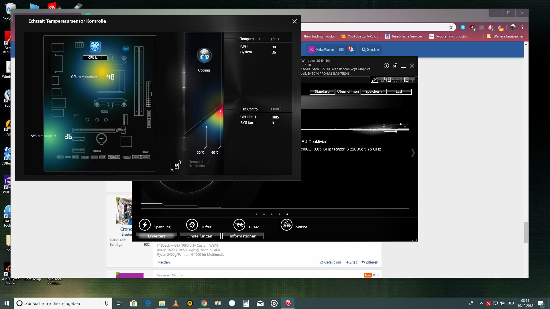

KikiMoon schrieb:
@Wadenbeisser Was würdest du mir nun raten?
Ich habe jetzt BIOS auf Werkseinstellungen gesetzt und per MSI Command Center auch alles auf Standard Einstellungen geschaltet. Nun läuft der Lüfter mit ca. 30% bei 1030rpm bei 50°
Irgendwie ist das alles frustrierend...
Ist es normal das die Hitze sich an einem einzigen punkt sammelt?
Sofern du beim Speicher keinen sonderlichen Hitzestau hast würde ich mir keine sonderlichen Sorgen machen.
Die CPU kann lt. AMD bis zu 95°C ab, womit deine Temperatur voll im grünen Bereich ist und wegen der RAM Temperatur kannst du bei hwinfo64 nachschauen ob deine Speichermodule einen Temperatursensor haben. Die Hitze sammelt sich natürlich nicht an einem Punkt sondern es zeigt lediglich wo auf dem Mainboard der Temperatursensor sitzt der dir die Werte ausgibt.
Wie gesagt, ich sehe da nichts was bedenklich wäre.
