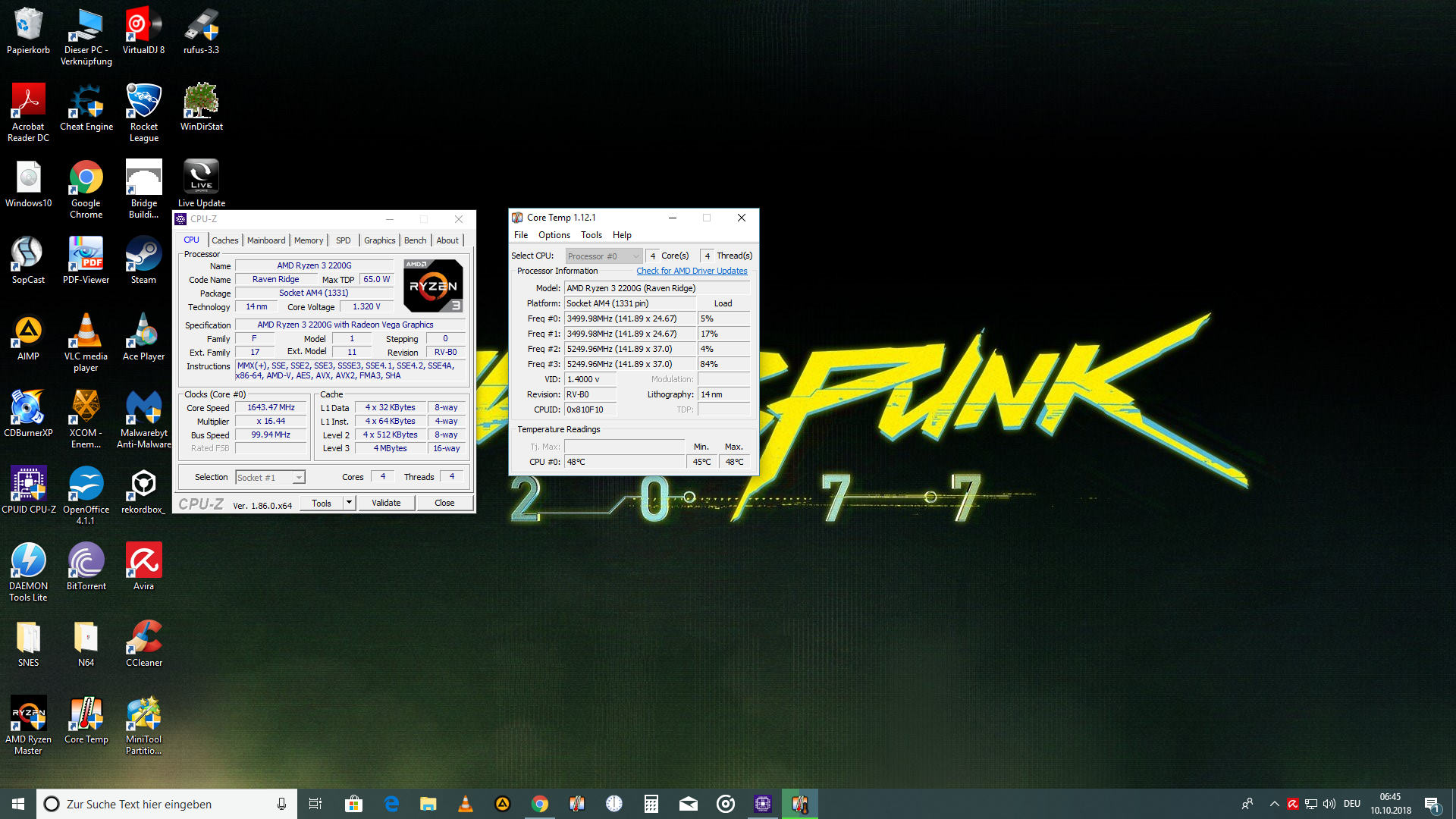

dominiczeth schrieb:
Was sagt die CPU Temperatur und Auslastung in dem Moment?
Also bei 2133Mhz ist laut Core Temp die CPU zwischen 45 und 50 Grad.

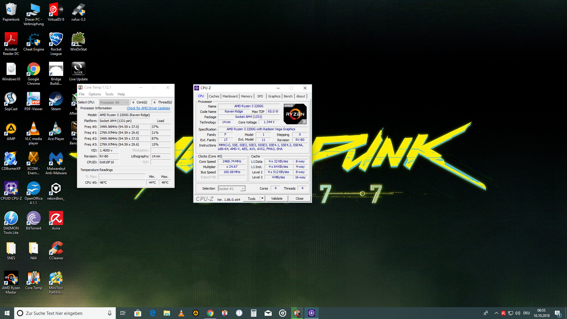

5,2GHz? das ist heftig, wenn es stimmt. Kannst du das nochmal bei 3000MHZ Ramspeed testen?
Entweder im BIOS oder einem Tool in Windows. Kannst zum Beispiel das Command Center von MSI nutzen:
MSI Downloads
Das ist jetzt bei 3000MHz

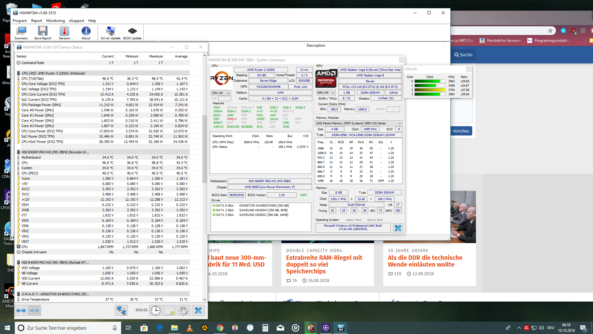

Cronos83 schrieb:
Teste das mal mit HWinfo oder HWMonitor....
Ich kann mir beim besten Willen nicht vorstellen, dass Core Temp auch nur ansatzweise korrekt anzeigt - allein schon der Takt ist völlig abwegig.
Reicht das aus? Bzw. was soll ich mit HWInfo testen?

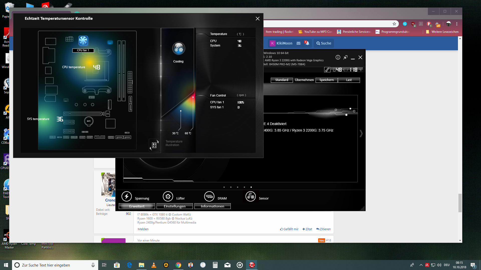

@Wadenbeisser Was würdest du mir nun raten?
Ich habe jetzt BIOS auf Werkseinstellungen gesetzt und per MSI Command Center auch alles auf Standard Einstellungen geschaltet. Nun läuft der Lüfter mit ca. 30% bei 1030rpm bei 50°
Irgendwie ist das alles frustrierend...
Ist es normal das die Hitze sich an einem einzigen punkt sammelt?
Der Boxed ist halt für den Prozessor wenn man es dauerhaft leise haben möchte nicht die beste Wahl.... Ich habe ihn gegen den Ben Nevis Advanced getauscht. Der läuft jetzt bei maximal 600 Umdrehungen und hält den 2200G dabei ausreichend kühl. Ein Alpenfön Sella tut es aber auch, wenn es günstiger sein soll.
In einem HTPC Gehäuse bieten sich die Noctua Topblower an. Die sind aber recht teuer (gibt auch hier günstige Alternativen).
