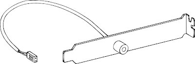

Der Anschluss ist nicht auf das ATX-Feld ausgeführt. Er befindet sich irgendwo in Form von zwei Pins auf dem Board und muss z.B. mit einer passenden Slotblende nach außen geführt werden.
Dann darf ich mir da wohl noch einen Adapter kaufen...
Ja, das sind diese zwei Pins.
Die habe ich gefunden, wie und wo bekomme ich da ein Kabel, dass ich dann mein Coaxial anschließen kann... -.-
Manchmal wäre es besser erst zu denken dann zu kaufen :D
Theoretisch brauchst du das. Wo es zu finden ist, keine Ahnung, sorry.
Versionen mit zwei Pins scheint es fast gar nicht zu geben. Was auch möglich wäre, es eine 3- oder 4-Pin-Version gleichen Steckertyps, wo Signal und Gnd genau nebeneinander liegen. Dann könnte man es passend draufstecken.

"S/PDIF Slotblende" würde ich jetzt sagen...
