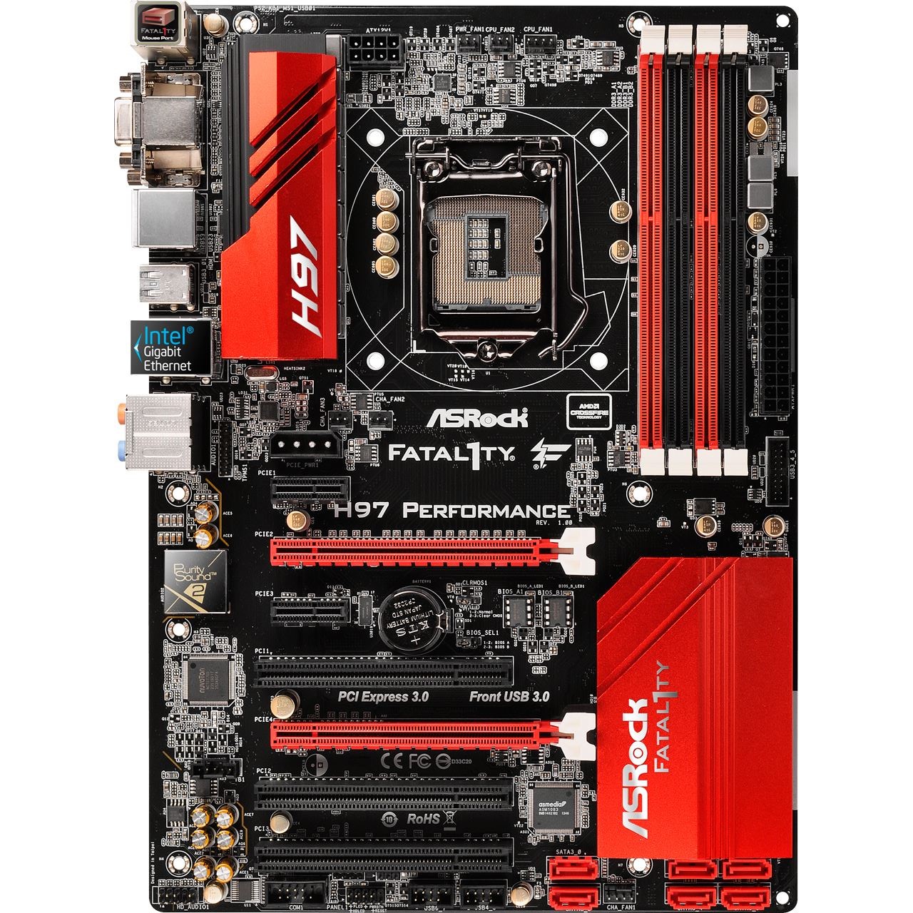

Hallo. Ich bin grad dabei meinen PC zusammenzubauen und bin mir leicht unsicher was die Abstandshalter betrifft.
Im Fractal R4 sind die Plätze für Abstandshalter für ein ATX board schon vorgegeben nur scheinen diese überhaupt nicht mit den Löchern auf dem Board übereinzustimmen.
Ist es richtig das bei diesem Board nur 7 statt 9 Abstandshalter benötigt werden oder gehören die kleinen Löcher oben rechts und unten rechts auch dazu?
Die drei Löcher unten links sind im Gehäuse als A/M, M , und A gekennzeichnet. Ich nehme mal an das nicht alle Boards die Löcher an der gleichen Stelle haben und ich deshalb auch beim zweiten Löch , das mit M gekenntzeichnet ist ein Abstandshalter anbringen muss , da das Board dort auch ein Loch hat?
Danke schon mal für die Hilfe

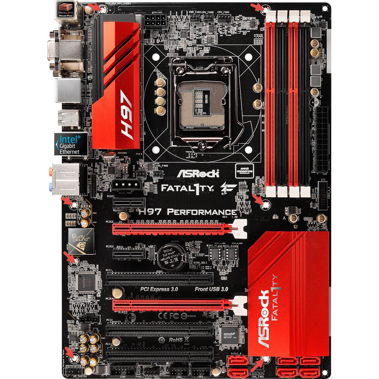

Nein, es sind nur 7 Abstandhalter zu montieren - siehe
mit den entsprechenden Markierungen.
Das Board ist halt sehr schmal. Es braucht keine drei Reihen an Abstandshalter.
ATX gibt nur die Maximalgröße vor. Boards sind eben auch oft kleiner. Es sind nur 7.
Ich sehe die normalen 7 Löcher in 3 horizontalen "Linien": 3 oben, 2 in der Mitte, 3 unten. Die 4 Löcher um die CPU sind alle für den CPU Kühler.
Ein Gehäuse kann mehr haben, aber nur die Löcher im Mainboard zählen.
