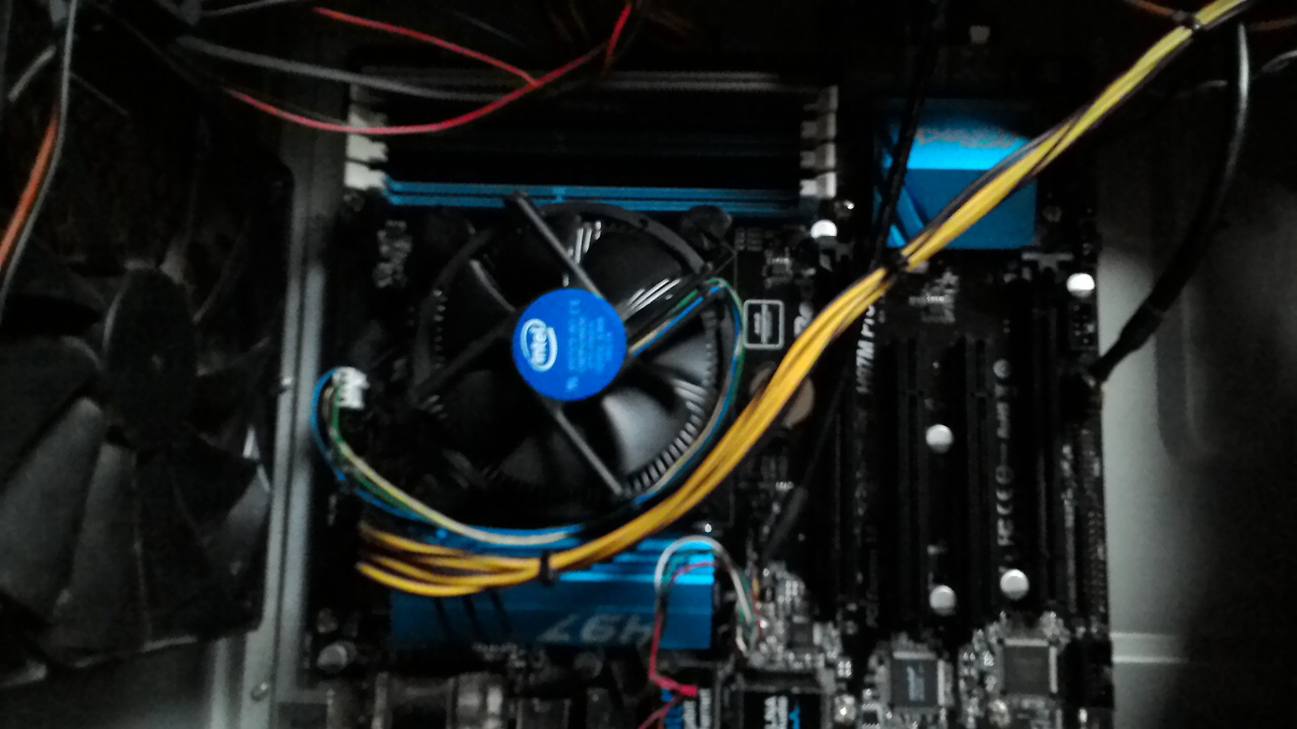

Sorry für die Qualität, ist nur mit einem Tablet geschossen worden.
Was ich aber komisch finde ist, dass der PC sich kurz nach dem Starten noch einmal für 1 Sekunde ausschaltet und alle Lüfter aus gehen.
Hast du die Graka denn nun eingebaut und den Monitorkabel auch an die externe gpu angeschlossen?Die Graka muss richtig einrasten.Teste mal nur mit einem ram riegel und teste das Board mal ausserhalb vom Gehäuse.Bios Update ohne Bild geht nicht,du kommst ja auch gar nicht ins Bios.
