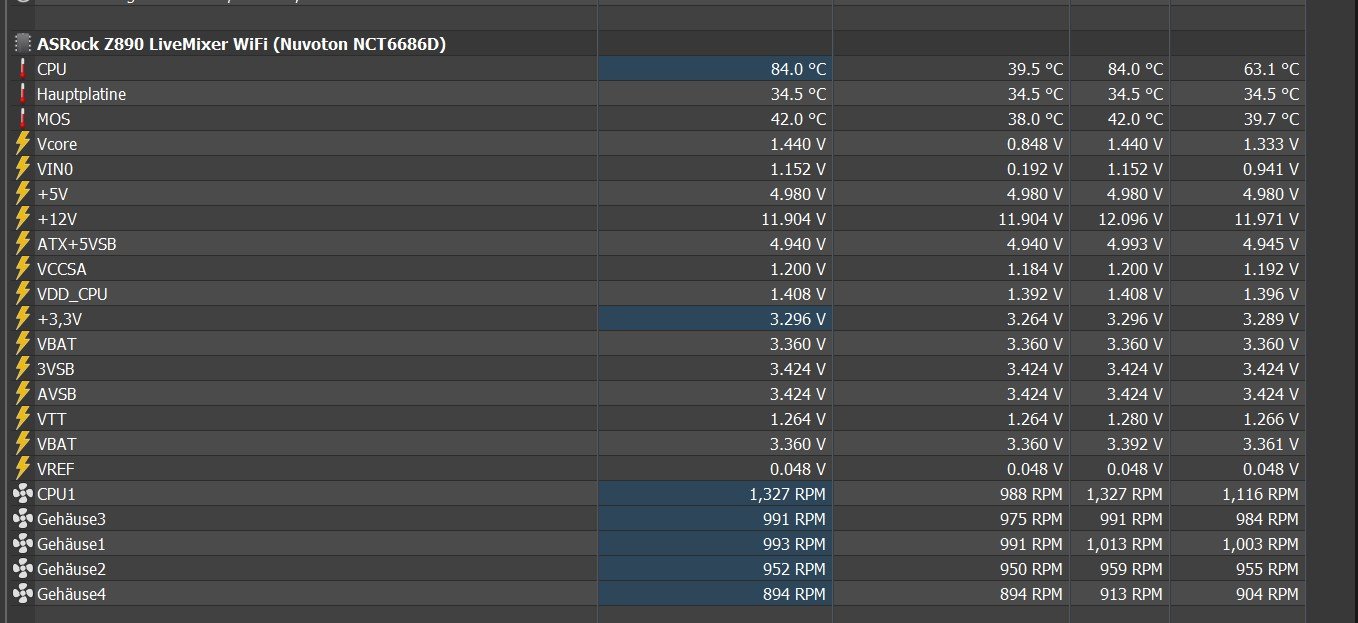

Mit Aida64 und HWInfo
Screen: 1.44V.. mit einer VF Curve von -100 bei allcore!
@Wo bin ich hier Äh... wo sehe ich das??
Ist das nicht VCore aus meinem Screen??
ALLES außer einem fixen Vcore Wert schlägt fehl.
PL1 230, PL2 200 IC_Max 320, VCore 1.440....

Aus anderen Tests - Mainboard VCore ist stark abweichend (anscheinend normal).
Schau oben unter der CPU oder in CPU-Z:

Das Board gibt im Grundzustand, ohne BIOS Einstellungen, viel zu viel Strom auf die CPU (1.55V unter Last, überprüft mit HWInfo und CPU-Z).
