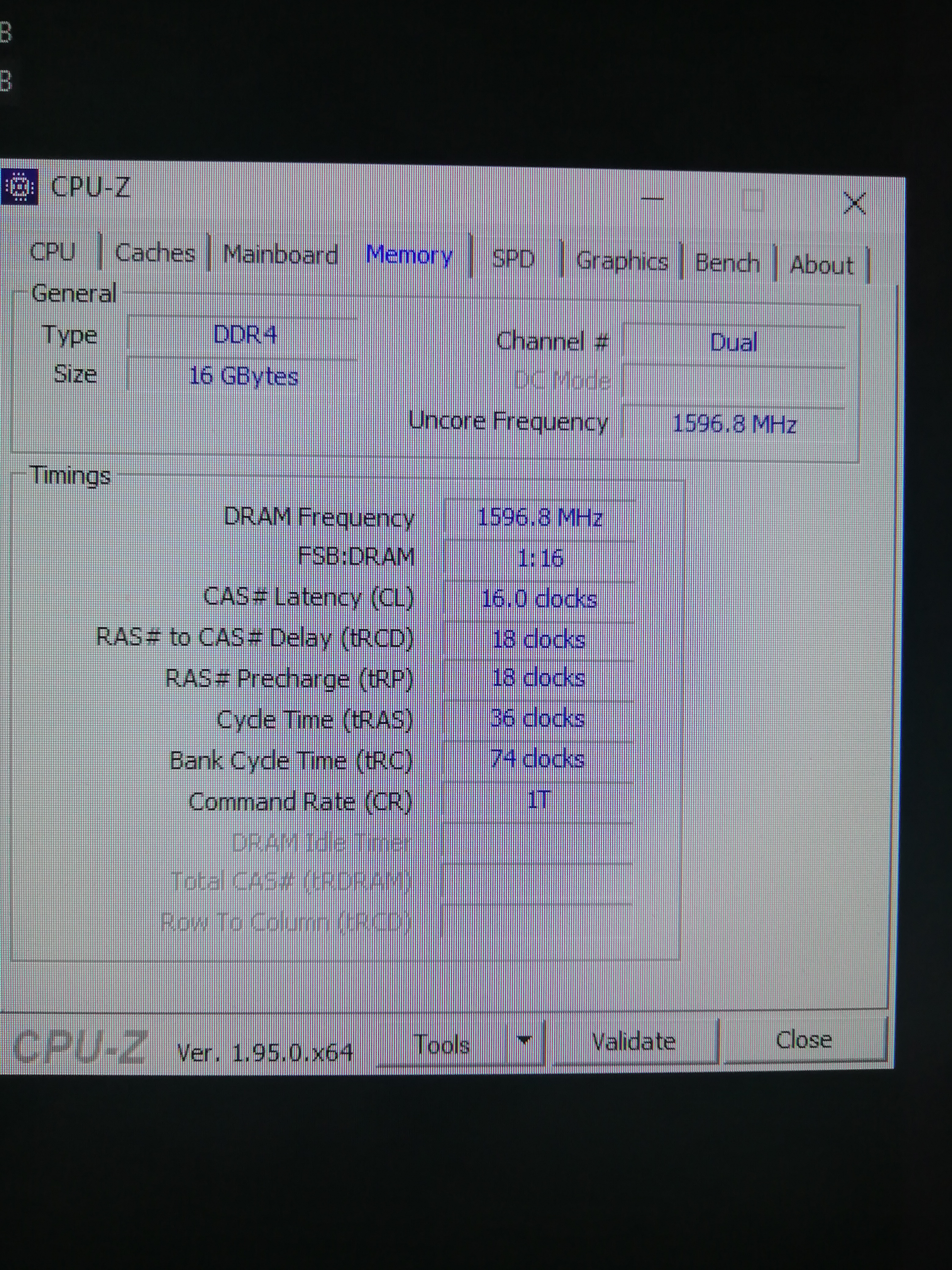

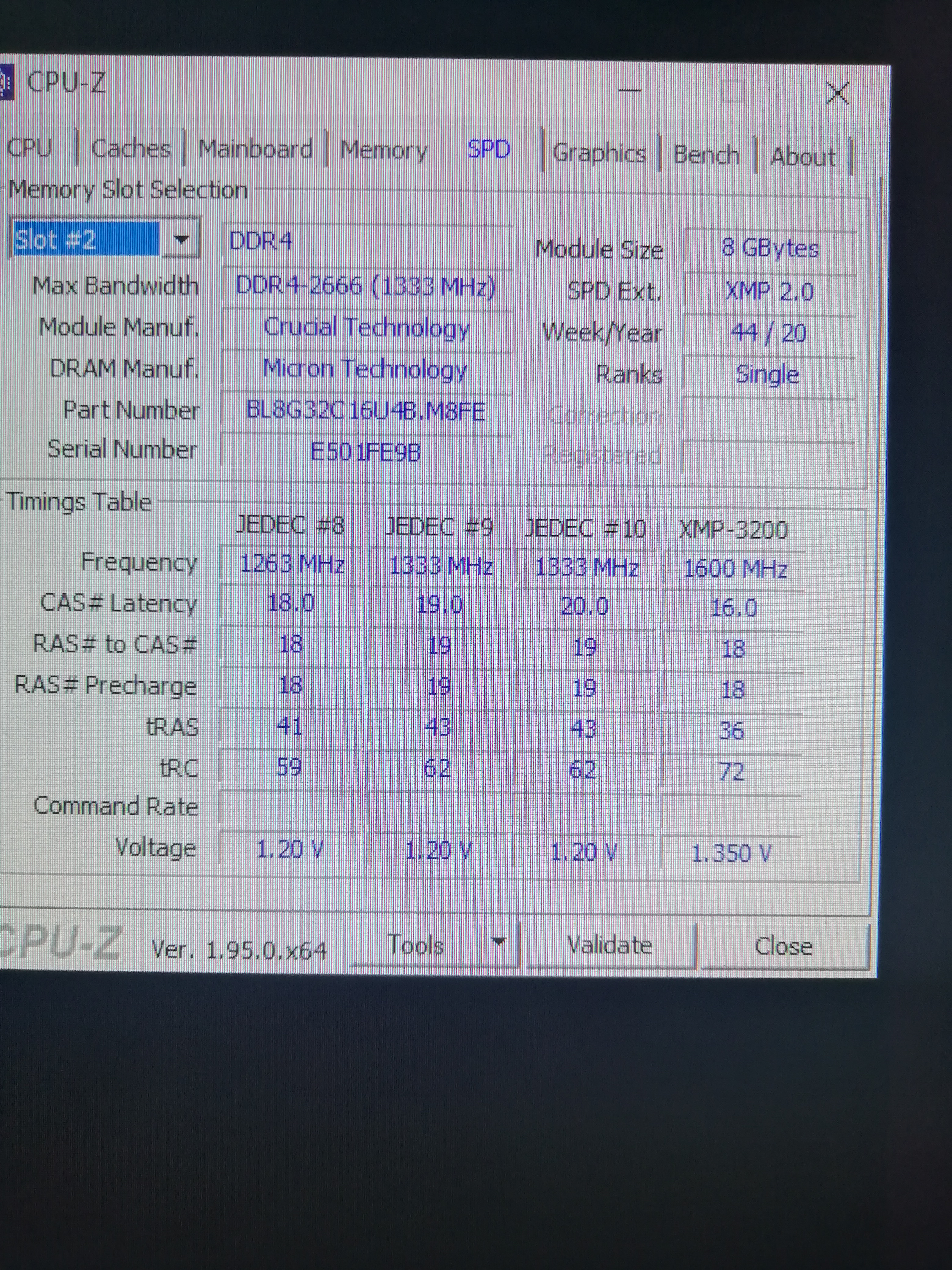

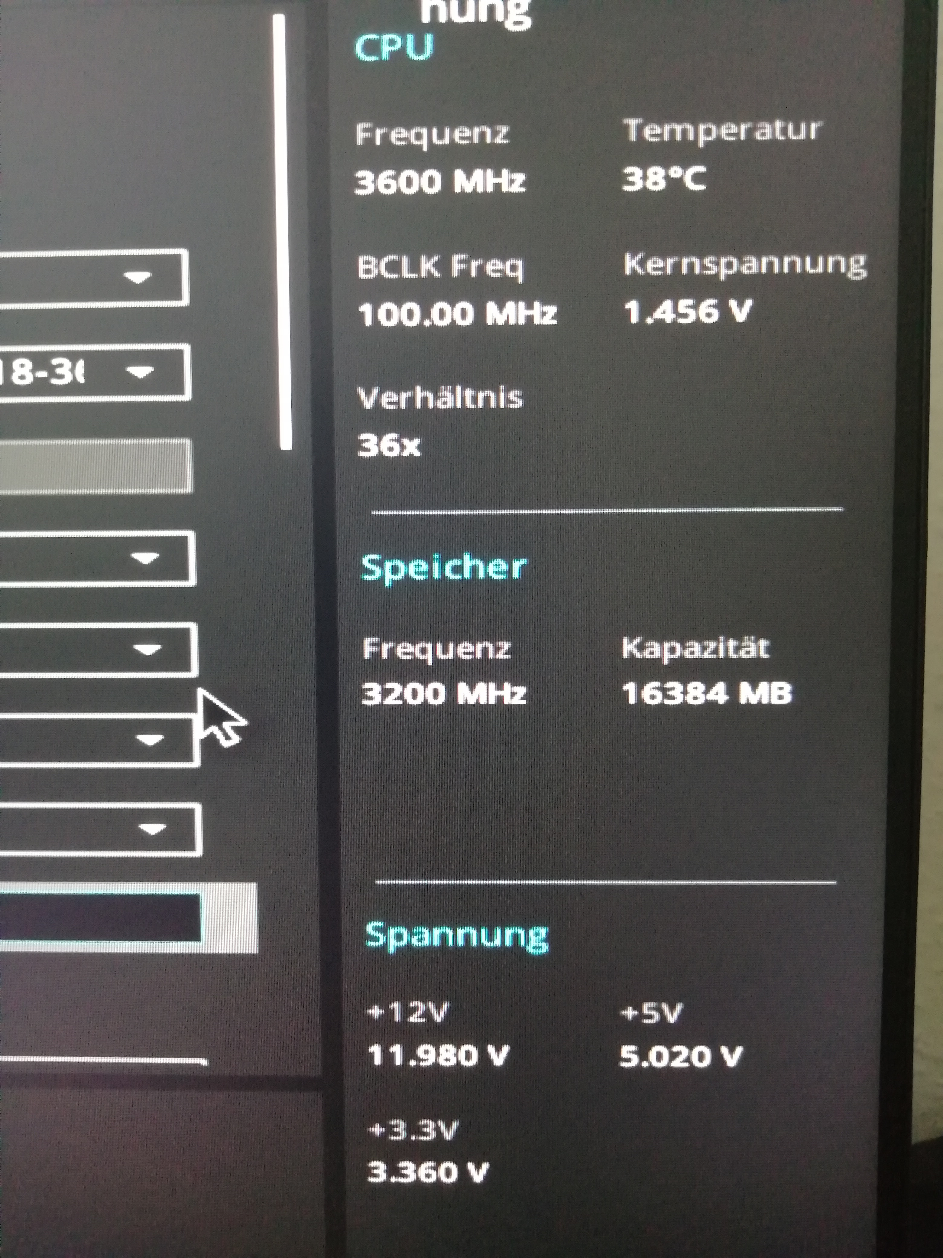

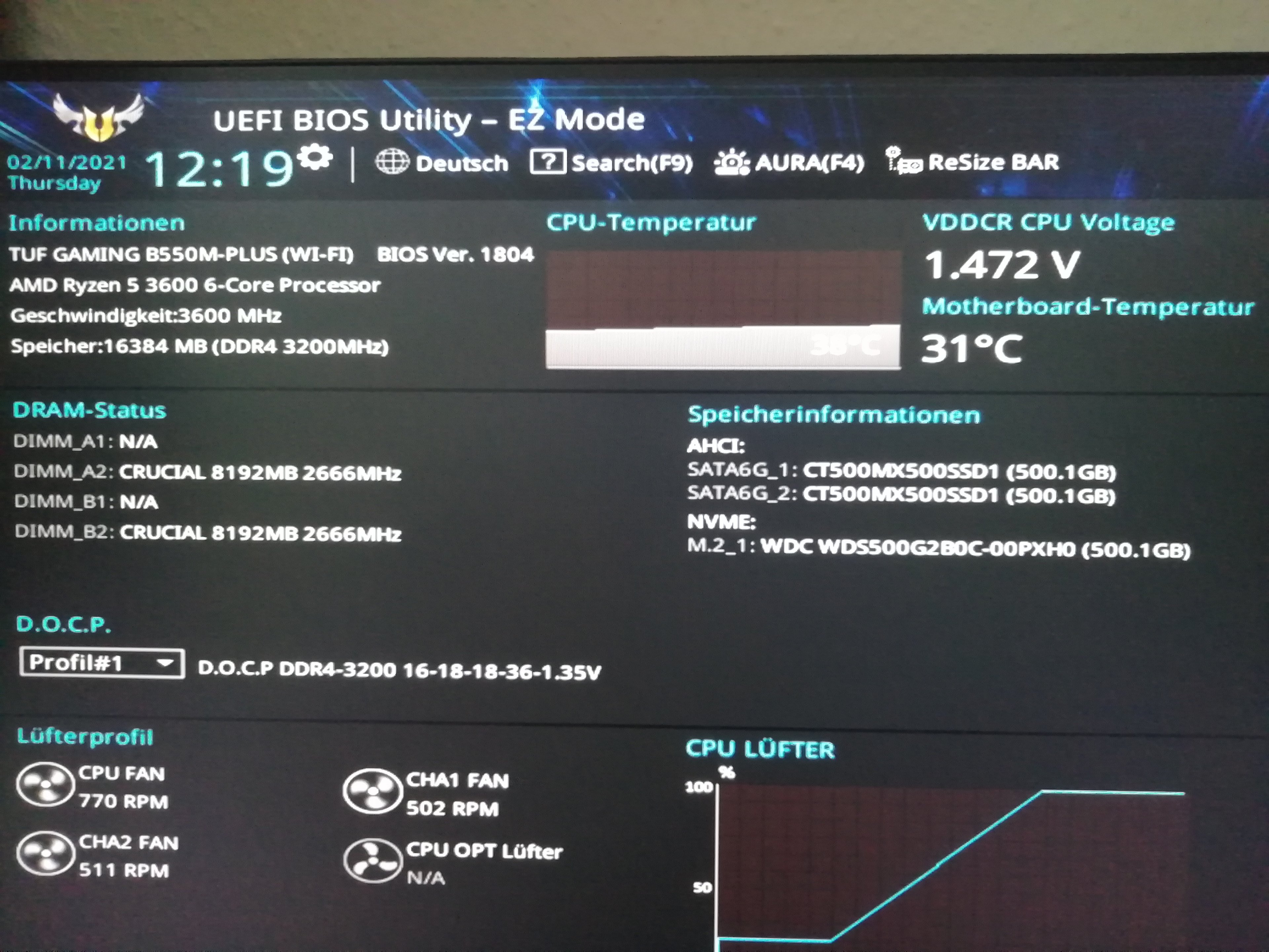

ich habe eine Frage und zwar wie ich diese CPU Spannung runter kriege auf 1.35 volt bei meinem Mainboard, bin da nicht so technisch versiert. Außerdem wieso taktet der RAM nicht auf 3200mz sondern darunter obwohl ich das Profil ausgewählt habe?

Außerdem wieso taktet der RAM nicht auf 3200mz sondern darunter ob ich das Profil ausgewählt habe?
Wo und wie liest du das aus?

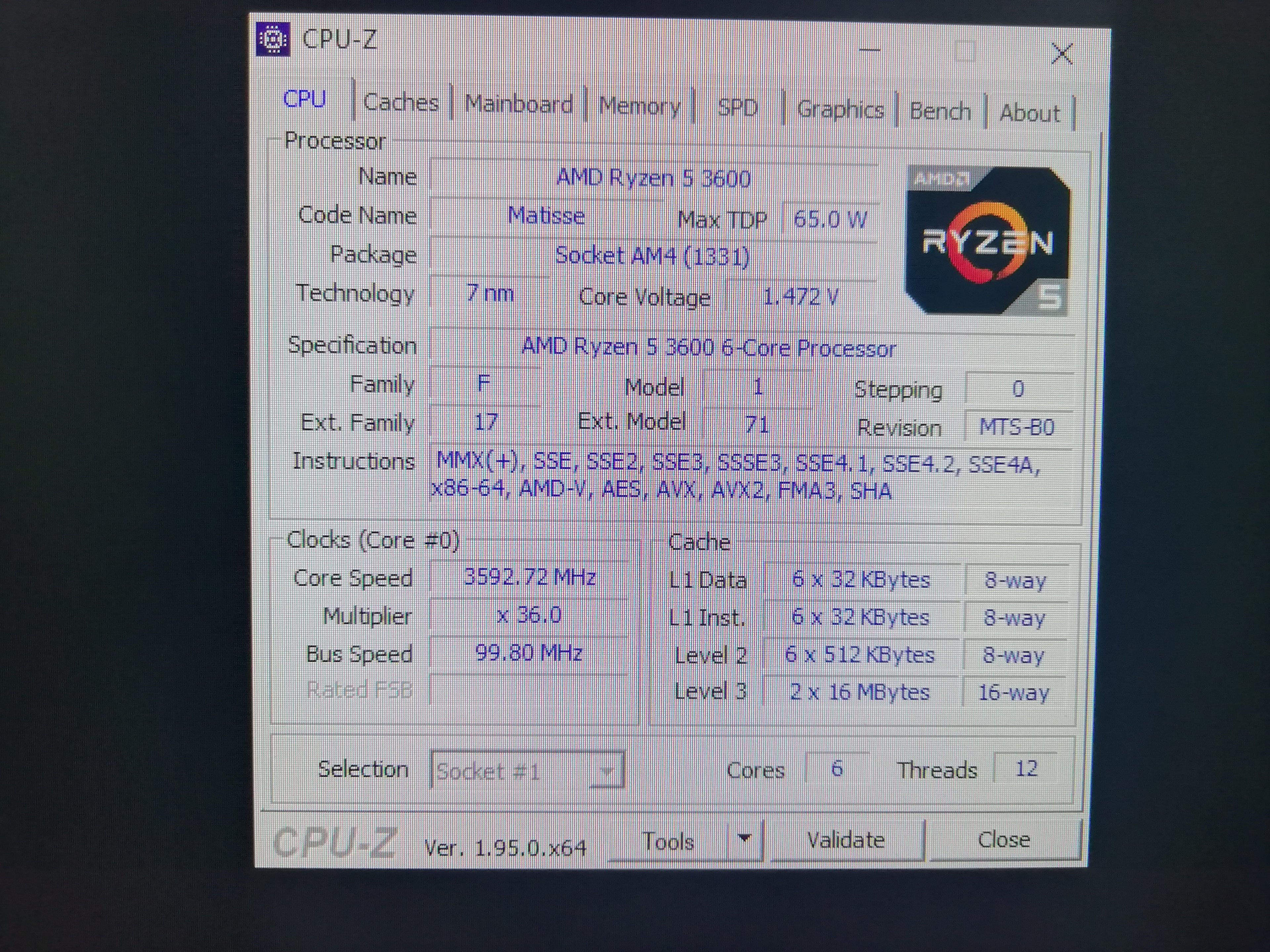

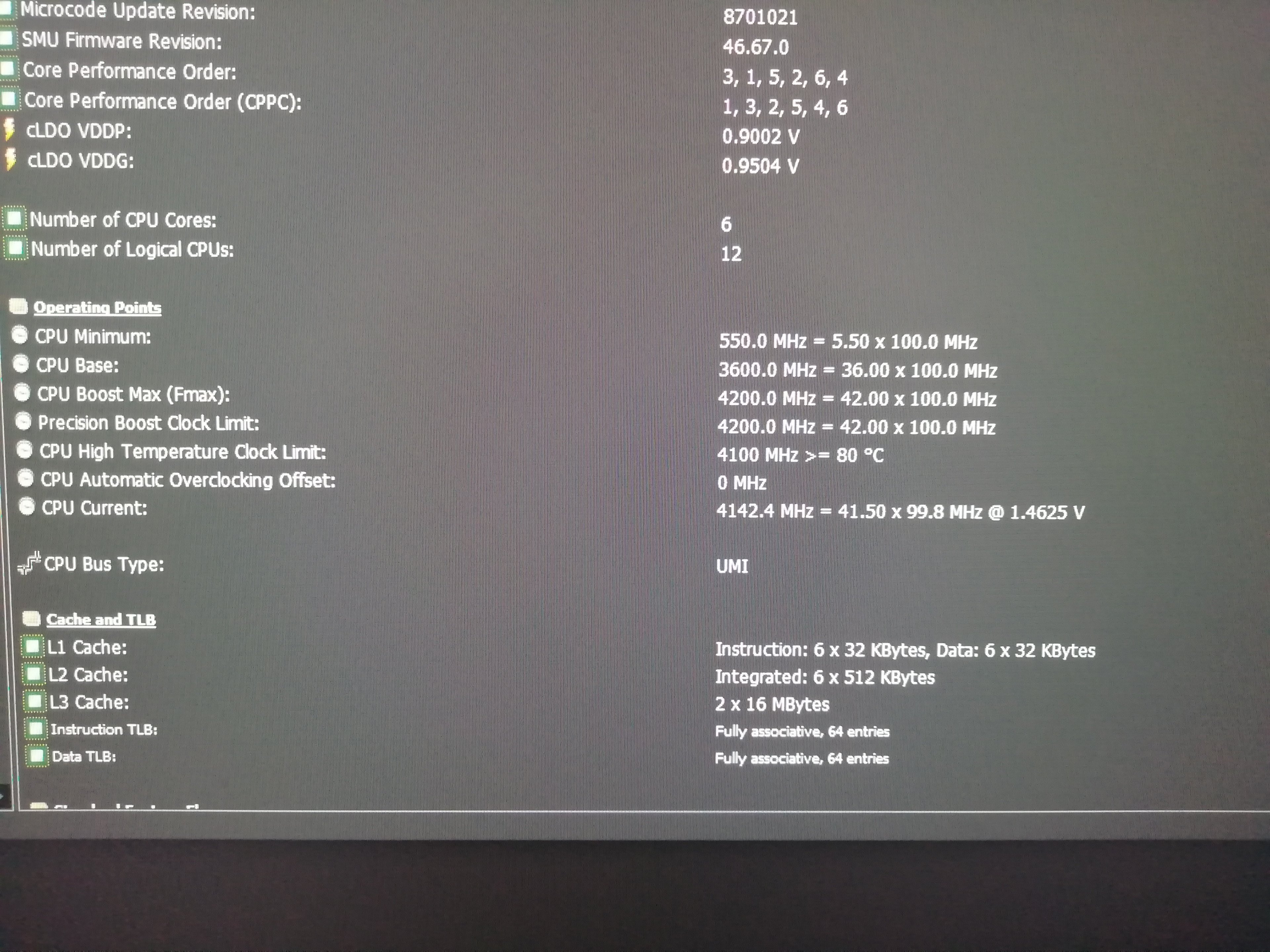

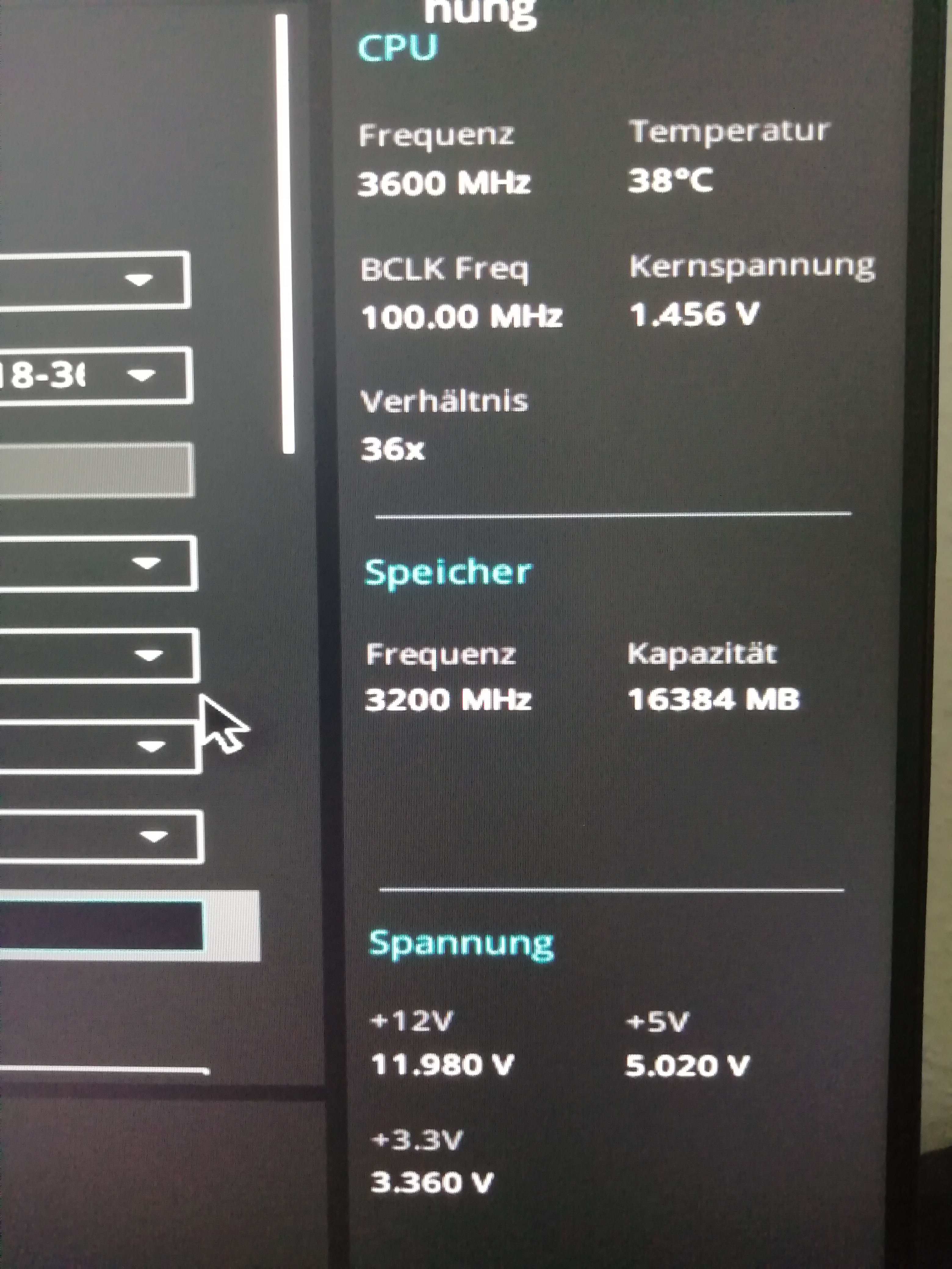

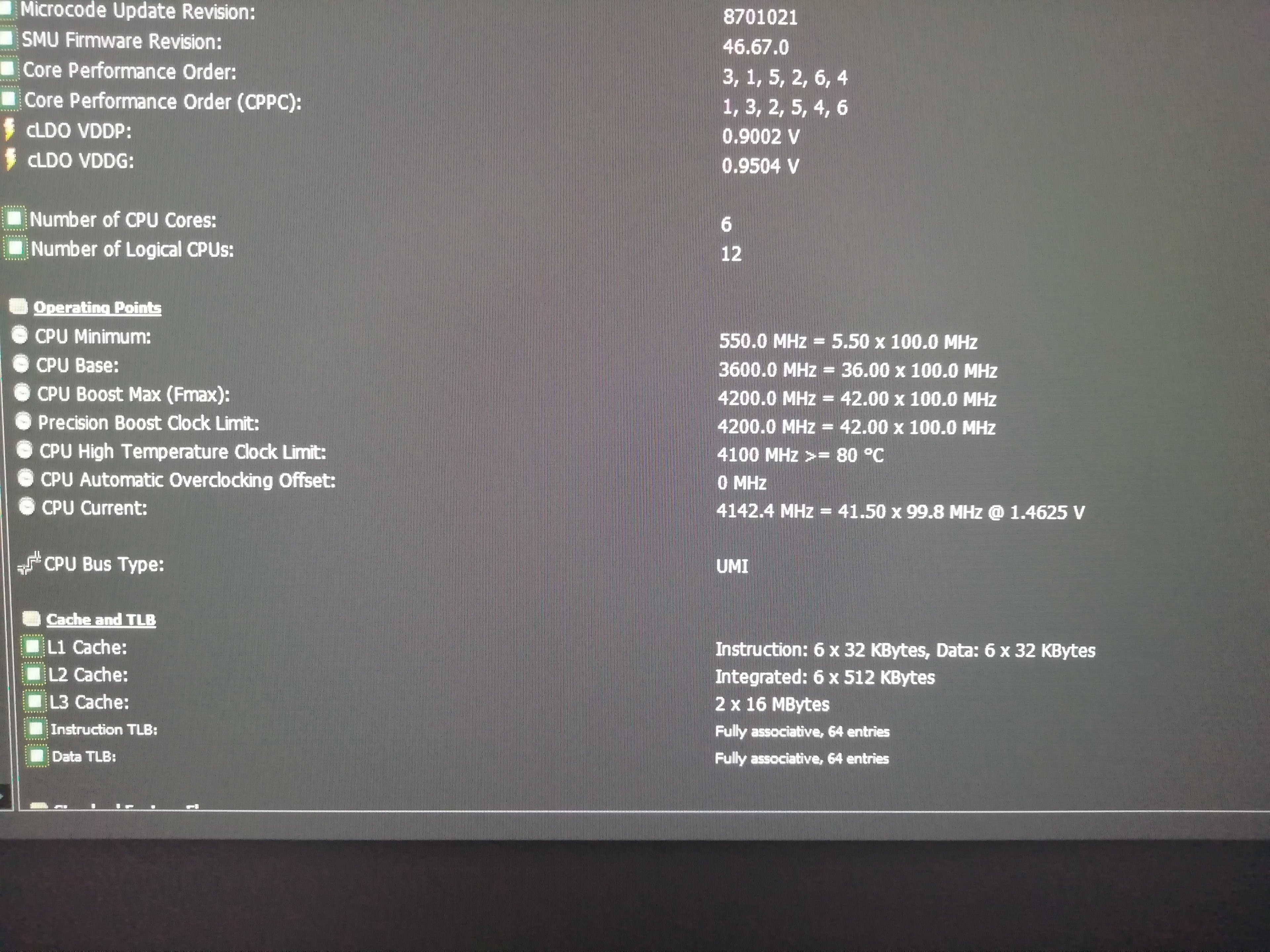

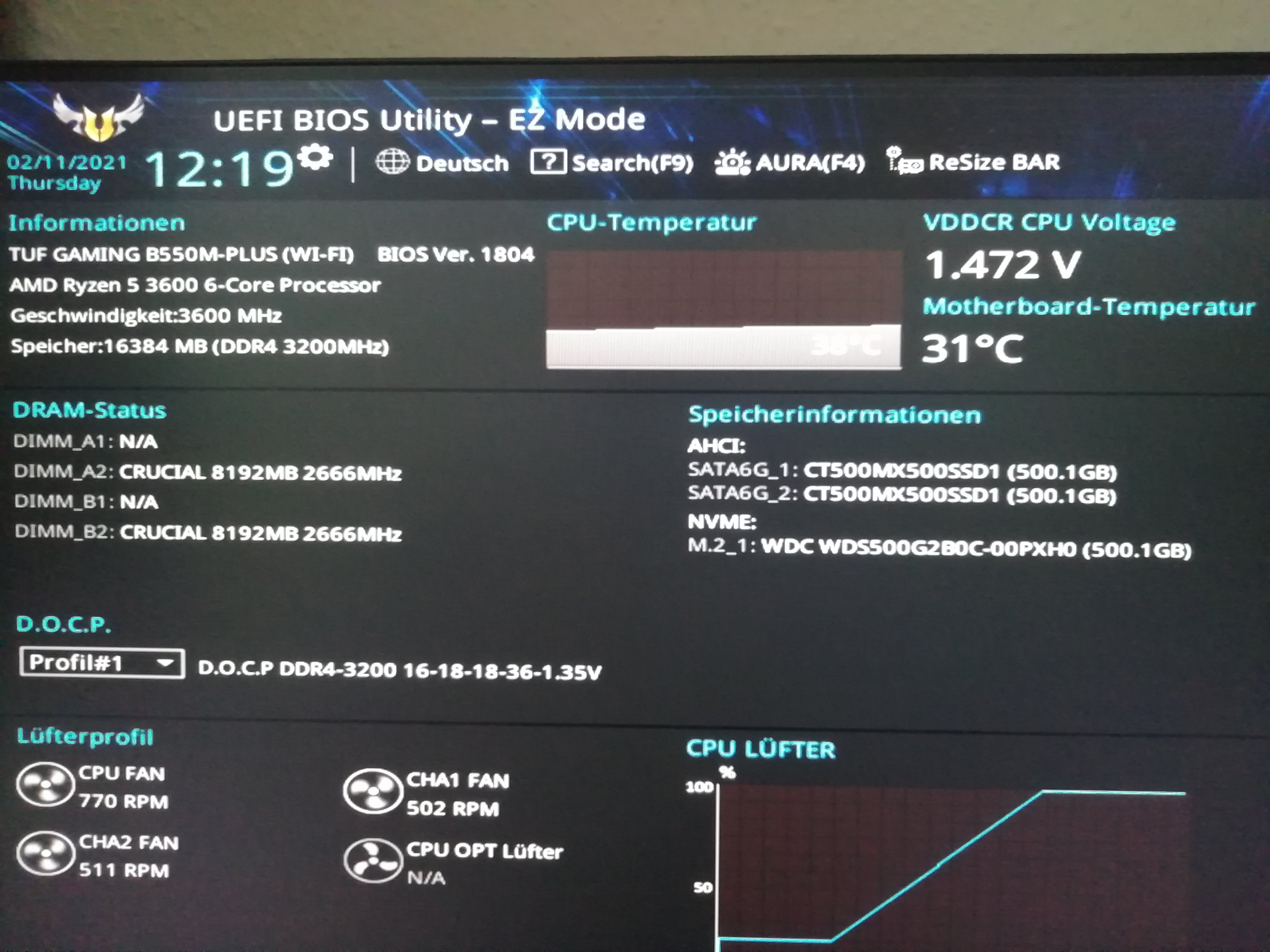

mit hwinfo und das was im BIOS steht.
Auch die cpu Spannung wird 1,46 volt angezeigt, ist das nicht etwas zuviel? Ich habe nichts im BIOS verändert außer das Profil für den Arbeitsspeicher ausgewählt.

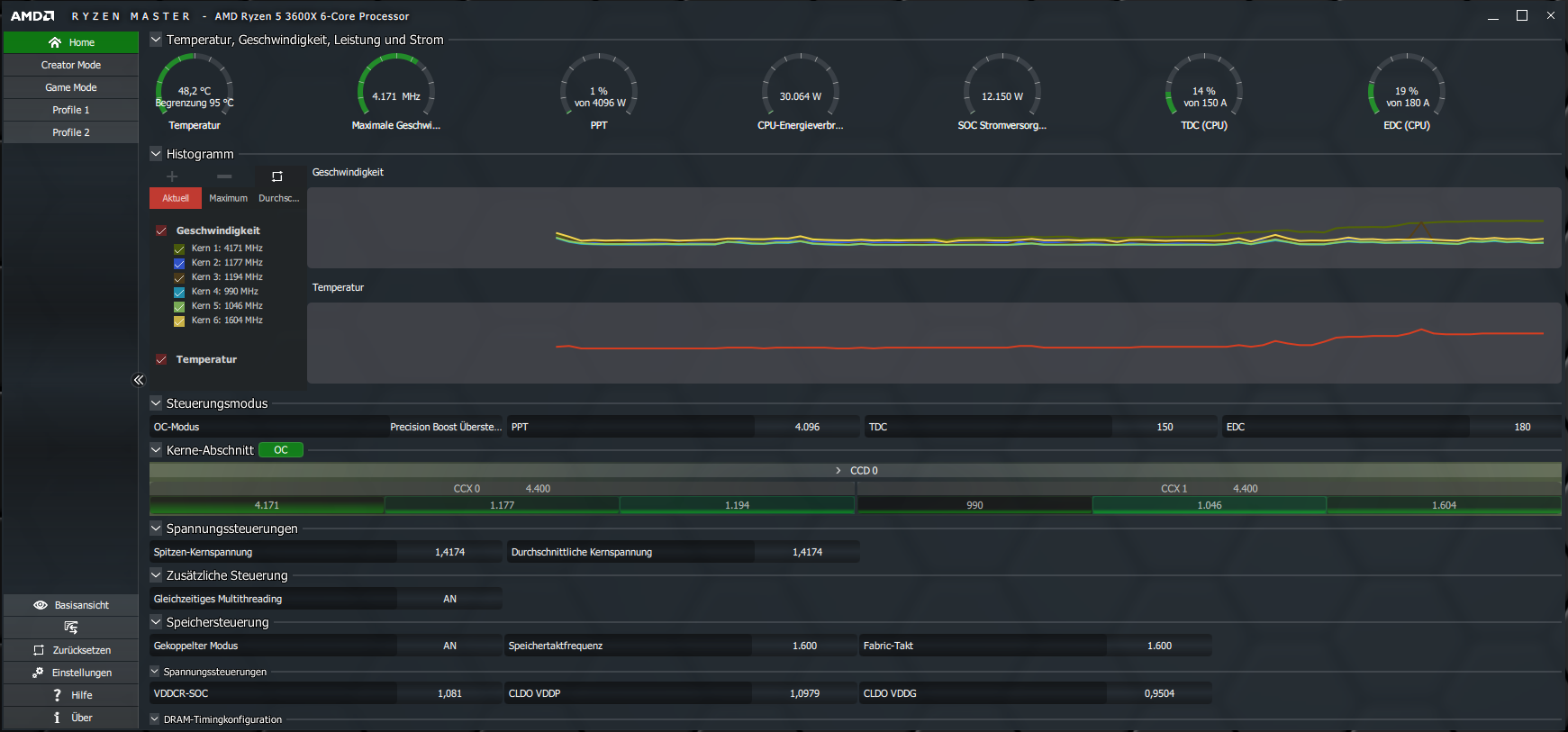

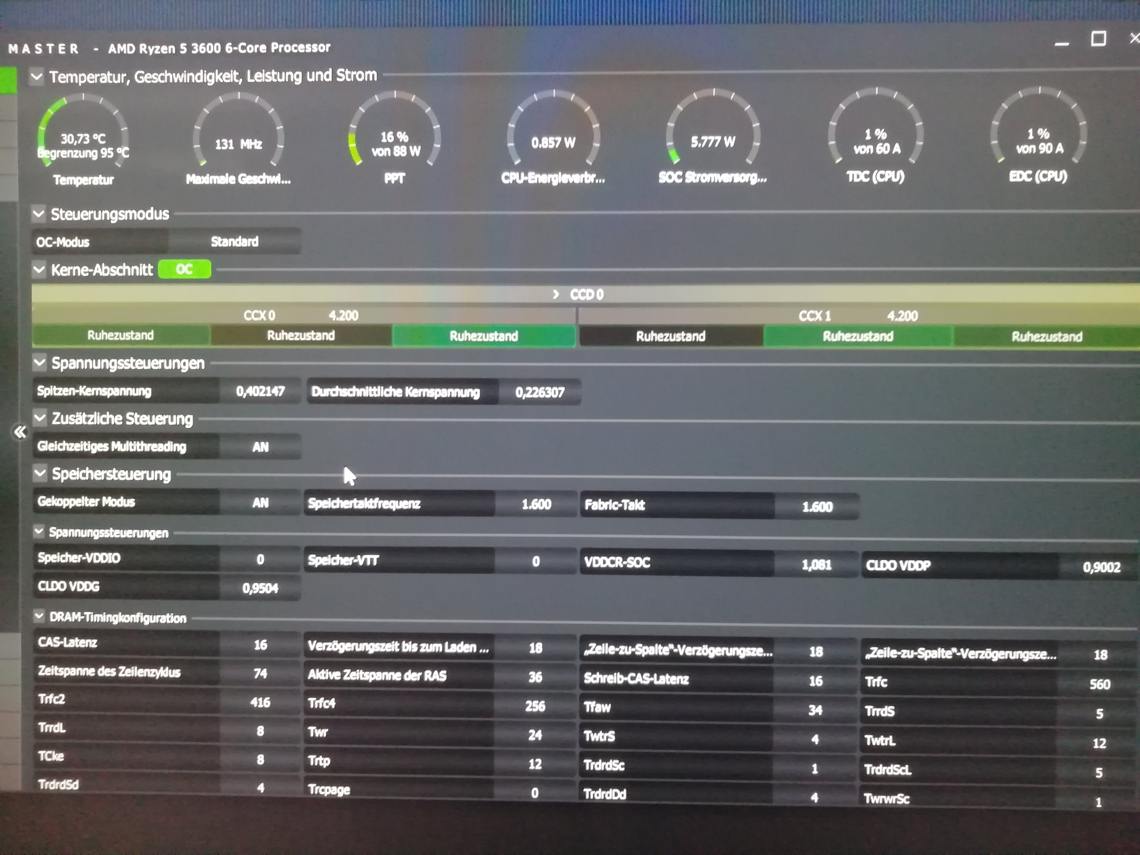

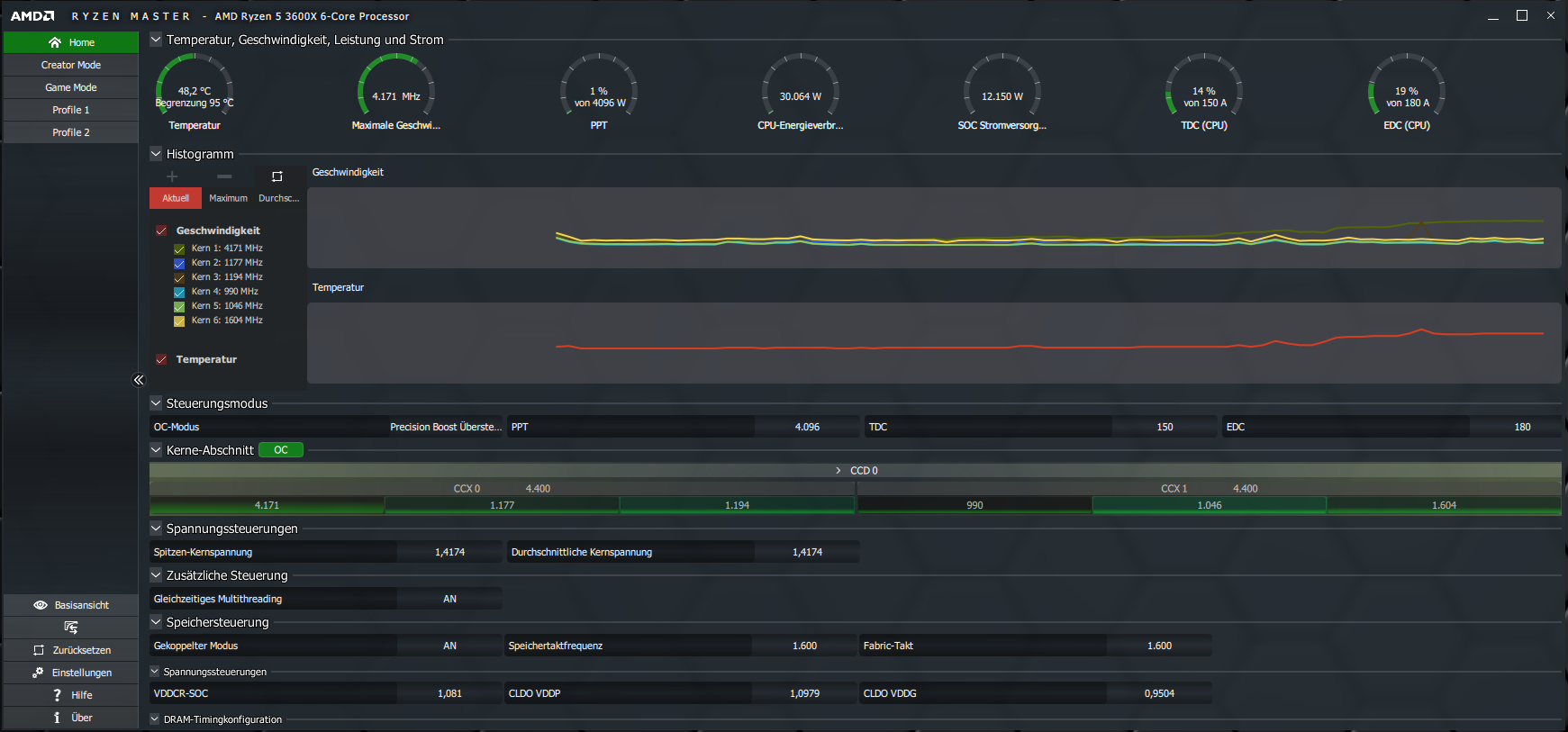

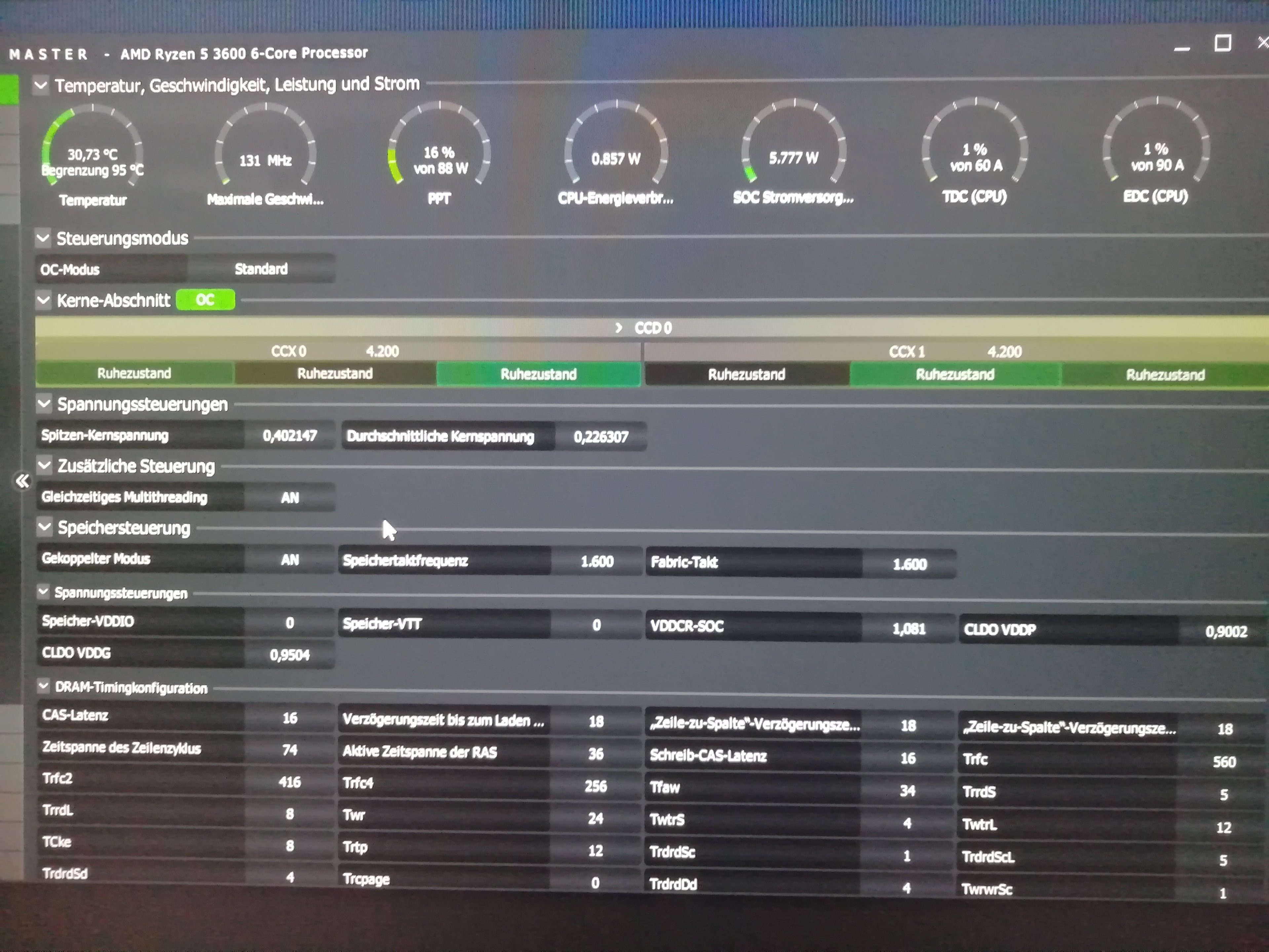

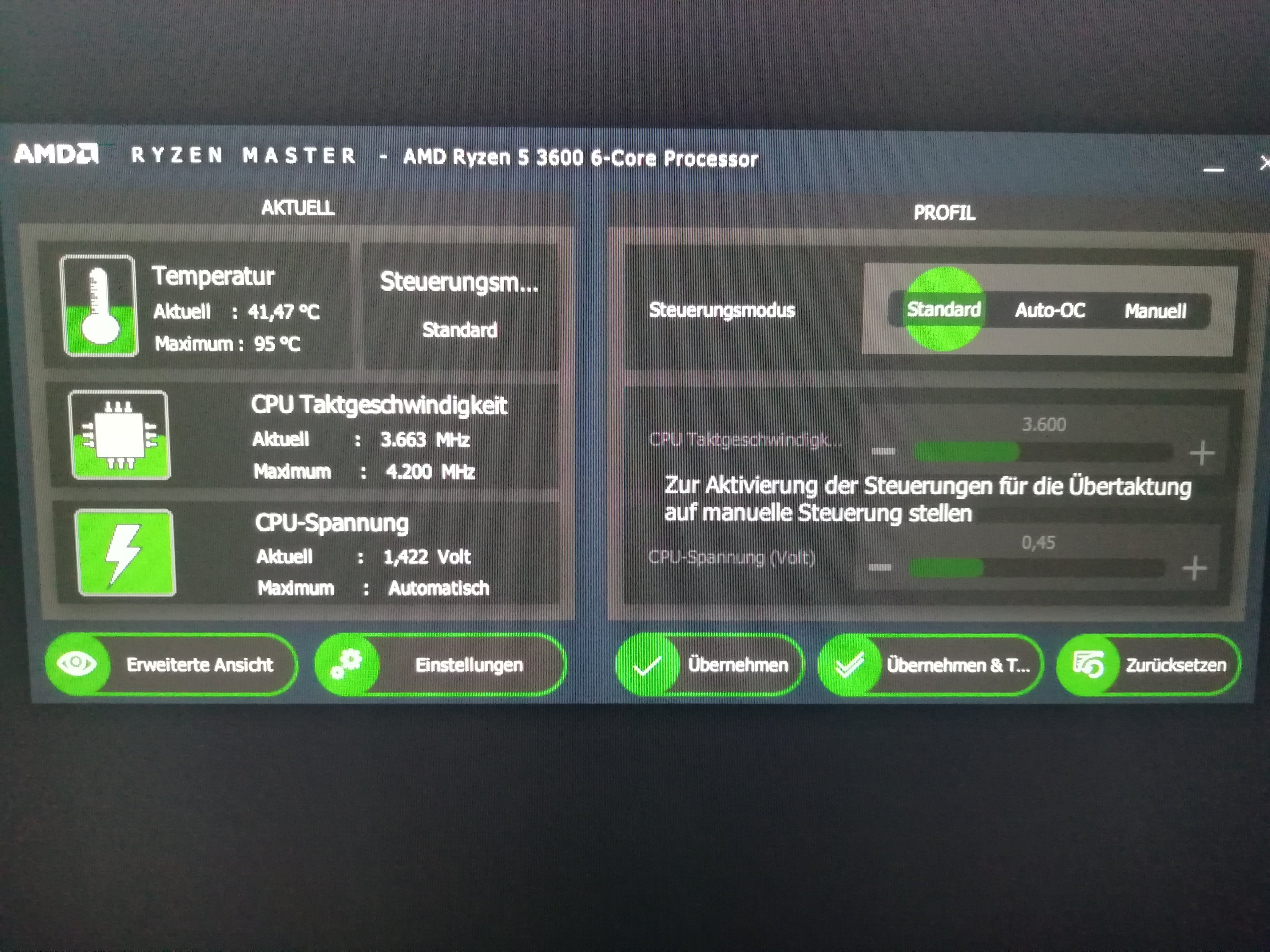

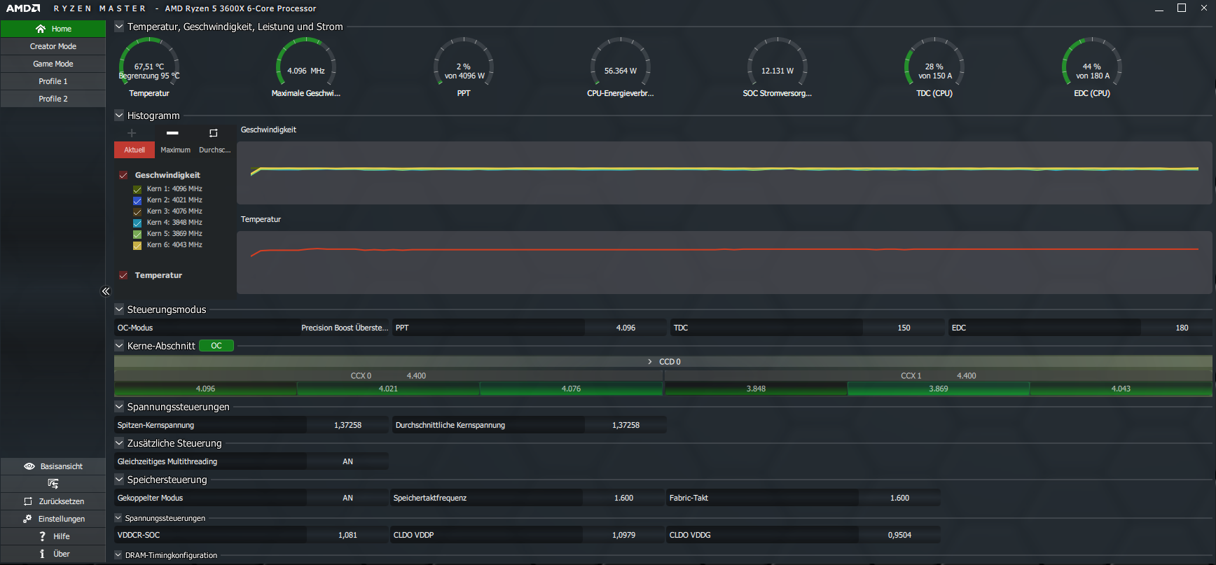

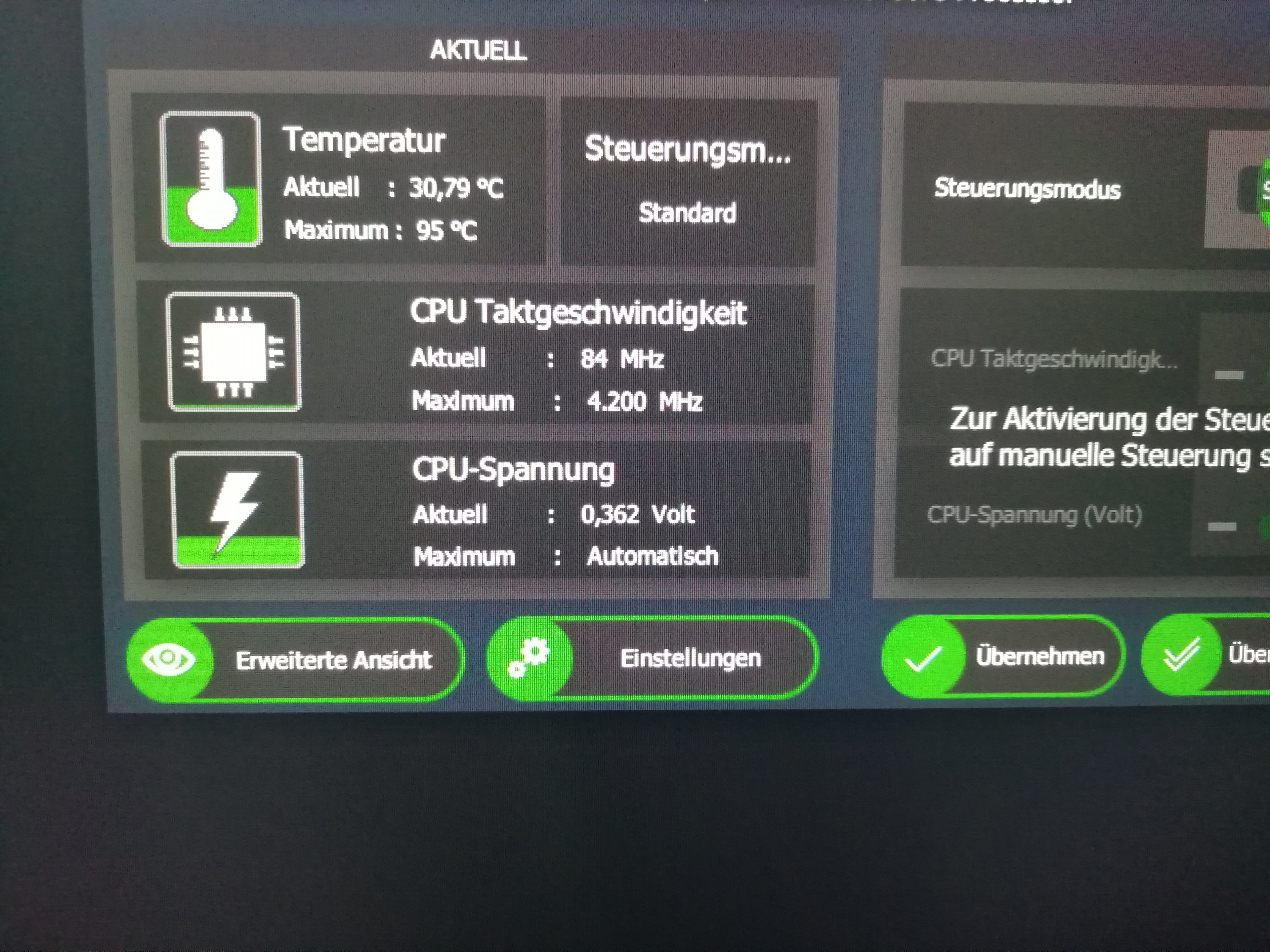

Die Spannung beim Ryzen springt ganz gut.
Nutze bitte mal den Ryzen Master zum Auslesen.

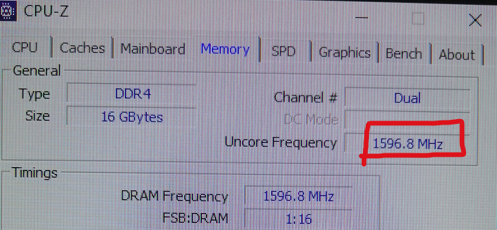

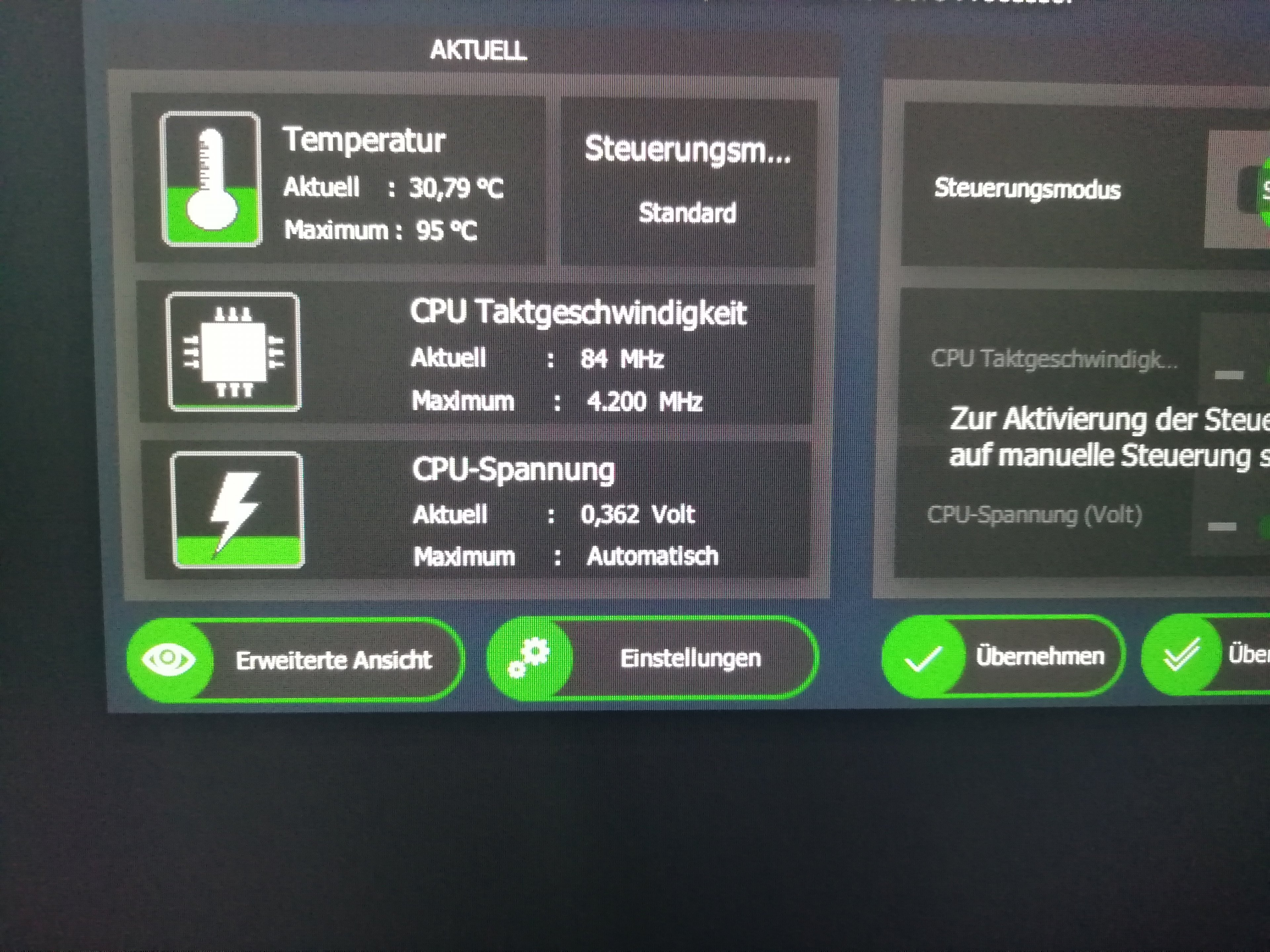

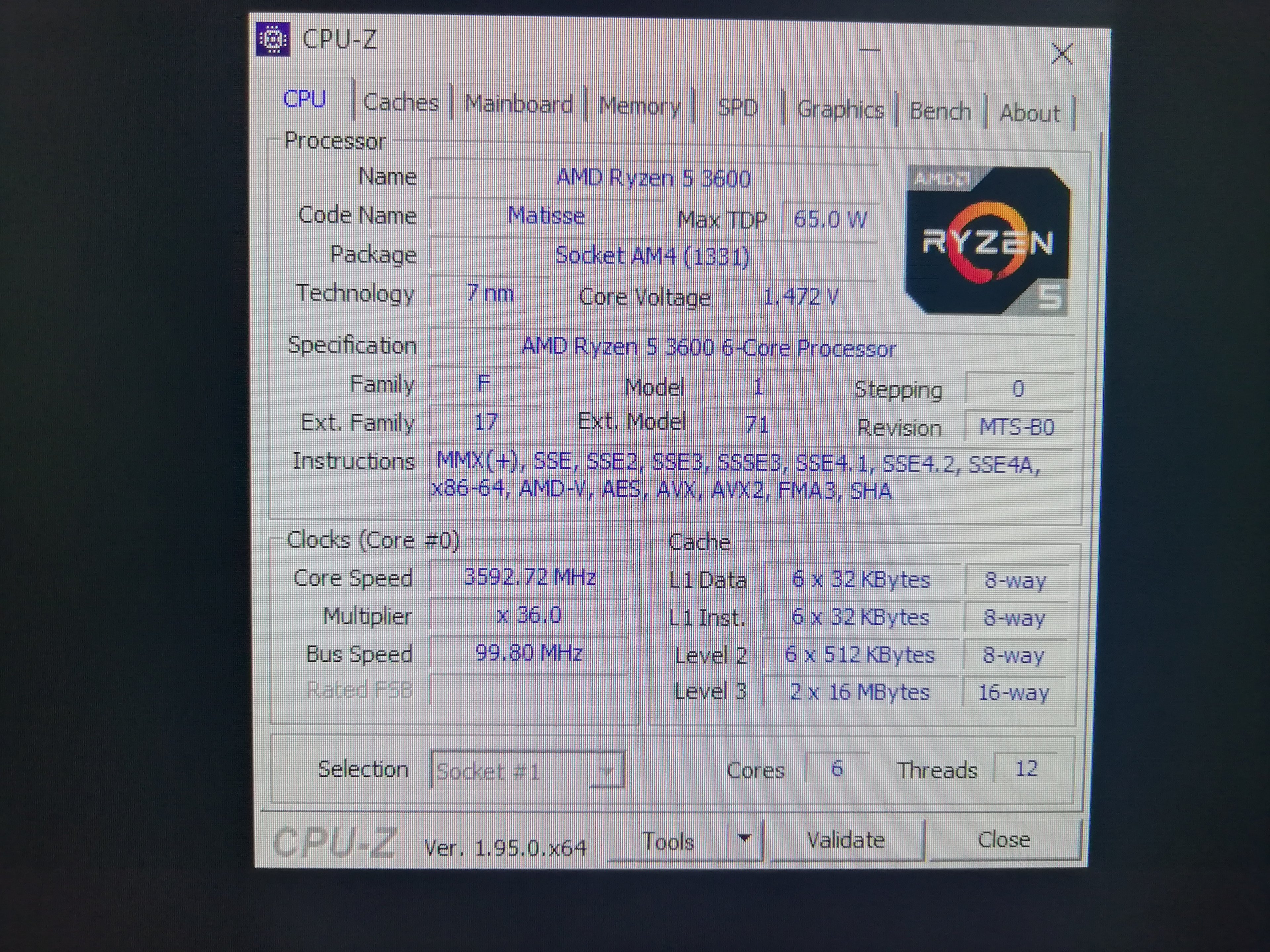

Die Spannung springt bei dem Tool hin und her, is das normal?
Mit CPU Z ist die Spannung auch nicht gleich mäßig, ich bin überfragt

Ist normal und gewollt, da bauchst du selbst nicht dran rumfummeln...
Speicher läuft mit XMP also alles bestenes.
Reaktionen: JPsy
Wenn die CPU Stock-Settings läuft, ist die im Bios immer hoch, das ist völlig normal.
Sieht alles normal aus für einen Stock 3600.
Für den RAM musst du das passende XMP Profil im BIOS auswählen.
vg Chris

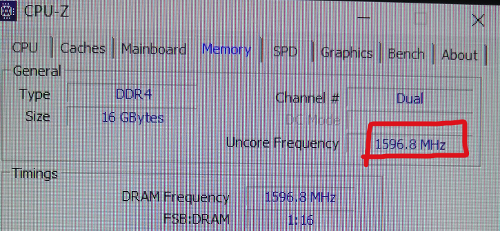

Ryzen Master meldet doch auch 1600 MHz. Also ist da alles ok. Screenshots bitte nicht mit einer Kamera machen ^^
Du kannst davon ausgehen, dass die Standardwerte im sicheren Bereich liegen und du nicht dran rumkonfigurieren musst. Die Technologie hat sich halt im Vergleich zu den im Prinzip 10 Jahre alten Intel CPUs fortentwickelt, sodass du die von z. B. Sandy Bridge gewohnten Werte nicht 1:1 übertragen kannst.
Unpassender Autovergleich: Ein moderner, softwaregesteuerter Direkteinspritzmotor läuft auch nicht mehr mit denselben Parametern wie ein Vergaser.
Ist doch alles in Ordnung? Hardware Info ist nicht dazu da aktuelle Werte anzuzeigen, sondern um welche Hardware es sich handelt, aktuelle Daten ist HWMonitor.

Anmerkung hier noch DRAM Frequency 1600 MHz entspricht 3200 Mhz D(ouble)DR-RAM Frequency, also alles so wie es soll. Für Screenshots empfehle ich Greenshot, ist kostenlos, du drückst wenn es läuft einfach "Druck" auf der Tastatur und kannst einen Rahmen ziehen oder alternativ ein Fenster auswählen das du capturen möchtest :-)
Bitte stell an der CPU Spannung nichts ein - gerade wenn du technisch nicht versiert bist.
Dazu auch noch eine Info:

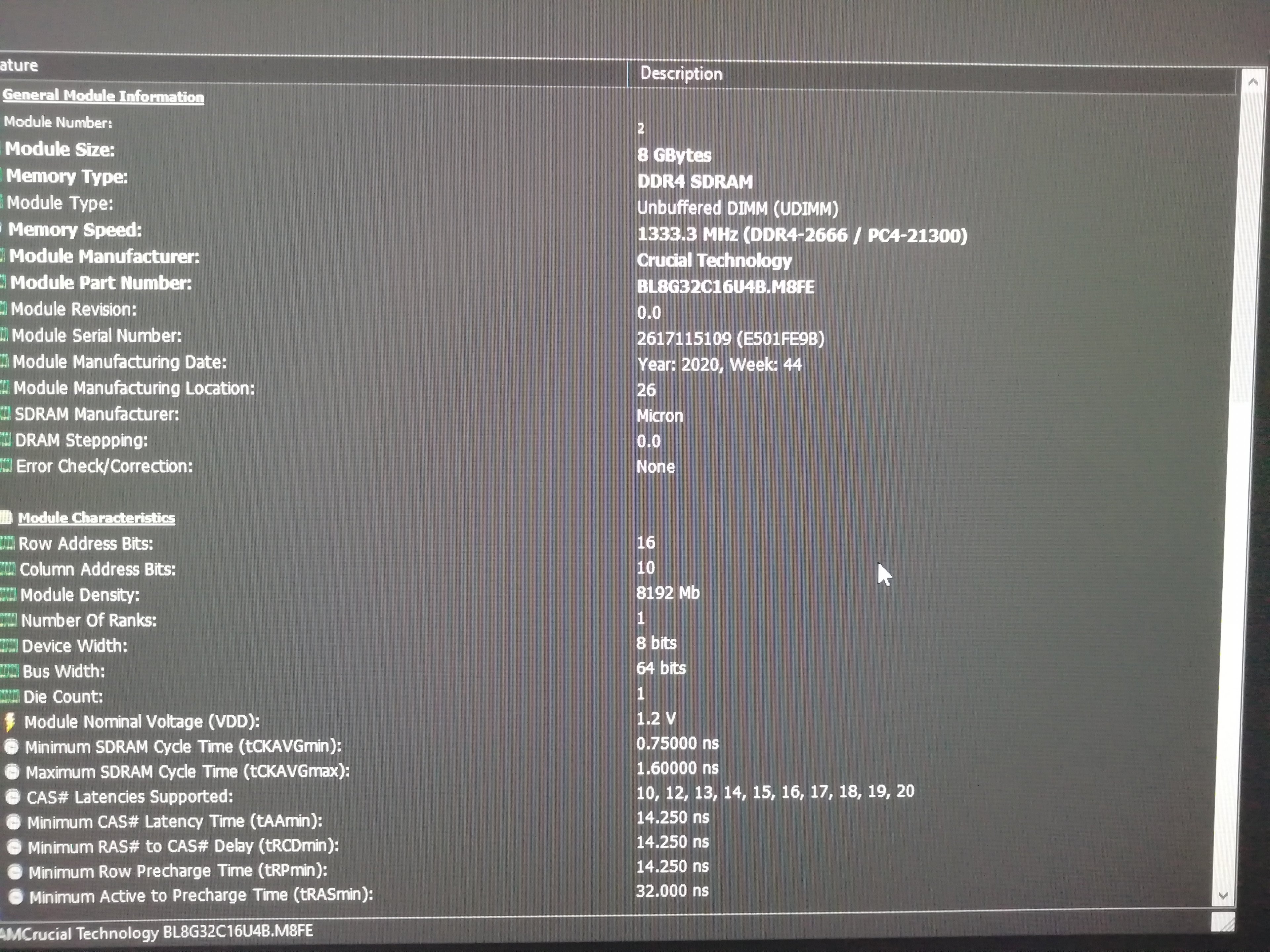

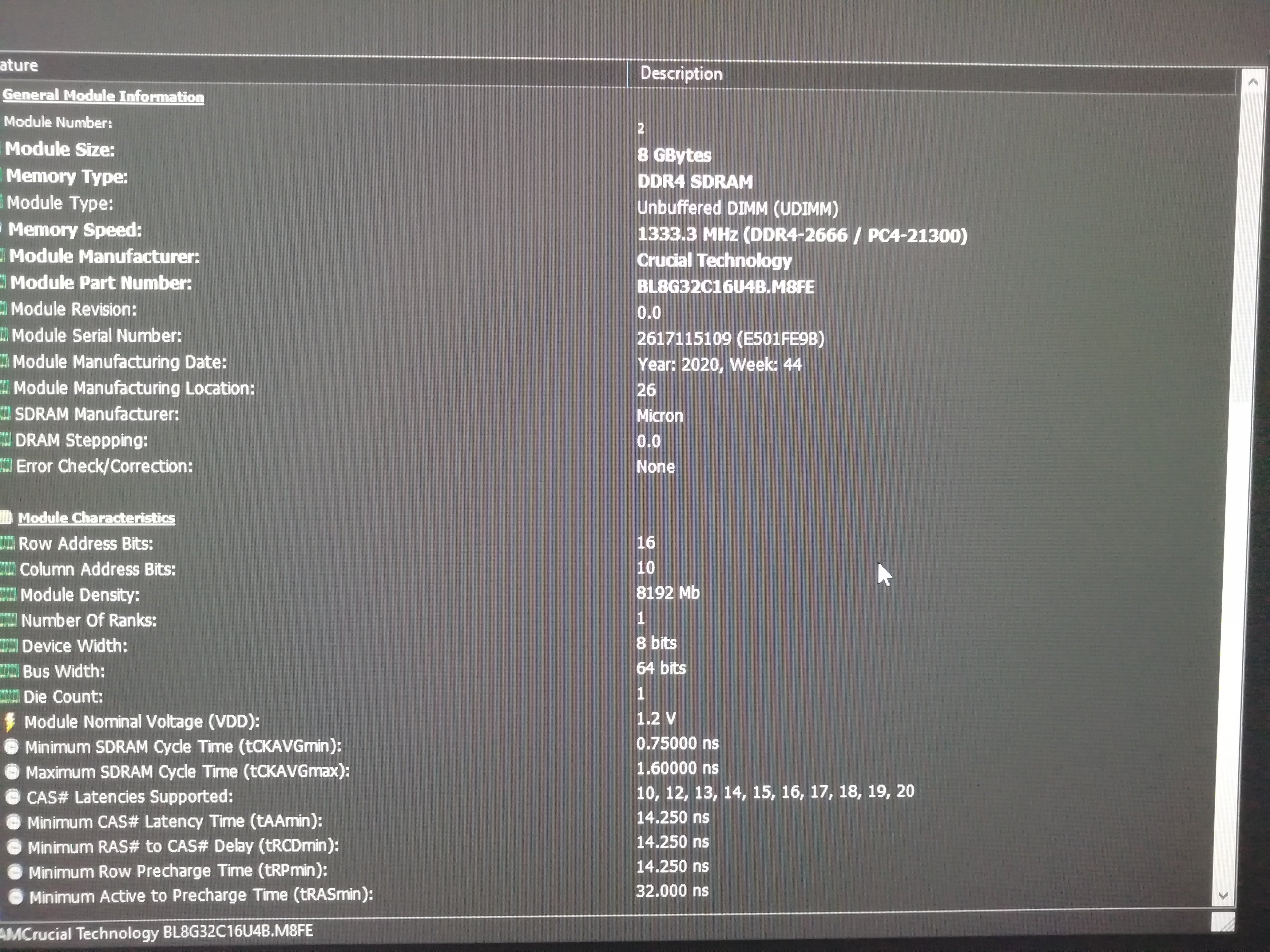

Da bestätigt sich deine Vermutung "da nicht so technisch versiert". Der RAM läuft auf 3200MHz - die 2666MHz die du ausgelesen hast sind die SPD Settings des RAMs.
Reaktionen: HardRockDude und d3nso
Ist doch alles in Ordnung!

call34 schrieb:
Hast du was verändert im BIOS, bei mir ist ja unter Stock Einstellung die Spannung höher

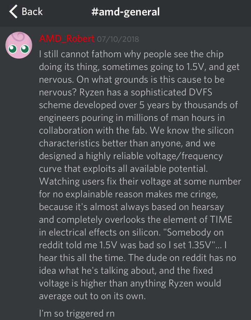

Nein ist sie nicht. Was im Bios oder im Idle anliegt, ist komplett wurst. Keine Last -> keine hohen Ströme -> hohe Spannung ist egal.
Was zählt, ist welche Spannung bei Volllast anliegt. Und da wird dein 3600 wie alle anderen 3600 auch irgendwo zwischen 1.3-1.38v rauskommen.
Die Spannungen ab Werk sind unbedenklich, AMD wissen besser als du, wie die CPU funktioniert und was sie darf.
