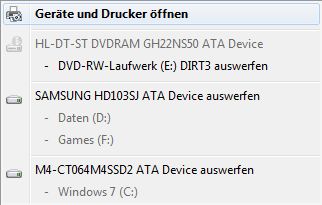

Meine M4 SSD wird beim booten immer als externer Speicher angezeigt.
Sonst steht da no hard drives detected.
Angeschlossen an SATA3 und auch schon die anderen Ports getestet.
Die Festplatte taucht im Win7 immer unter den USB geräten auf.
Wie bekomme ich es jetzt hin das die SSD als intern und nicht als extern erkannt wird ?

Ich würde sagen das ist ganz normal, kann mich aber auch irren. Kam bei mir erst durch aktivieren von AHCI (Hotplug & so). Im BIOS gibt es zwar ein Setting, welches ich für die Dockingstation am Gehäuse aktiviert hab, dass die Platte daran als externe behandelt wird, aber bei den Ports an denen die internen hängen, habe ich das deaktiviert, sind trotzdem alle internen davon betroffen - egal welche Einstellung. Aber ich kann damit leben :)
Selbes Board, selbe SSD

Siehe mein Post oben, wenn du dich mal verklickst beim entfernen einer Externen Platte, musst du eben mal kurz neustarten, dauert mit einer SSD ja nicht wirklich lange :)
