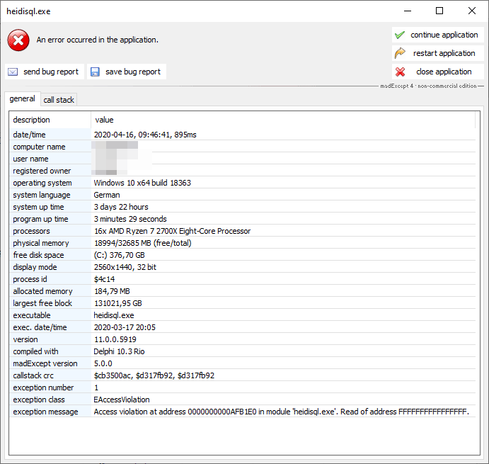

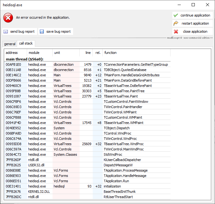

Hallo Leute, ich habe da eine kleine Frage und ein Problem... ich verwende seit Jahren HeidiSQL um in der MySQL Datenbank meines root-Servers direkt zu arbeiten. Ja, es gibt auch phpMyAdmin... will ich nicht, mag ich nicht.
Nun hab ich immer wieder das Problem, dass HeidiSQL einfach abstürzt. Das ist mal ab und an, mal öfters und so weiter. Hab schon die installierte Version verwendet, die portable Version, eine ältere und jetzt die aktuellste die ich vor ein paar Wochen installieren konnte.
Allerdings ist es jetzt so dass HeidiSQL gefühlt alle 4 Minuten abstürzt. Ich füge ein neues Feld in der Datenbank hinzu, will es füttern, zack weg und muss neu starten. Auch im Büro habe ich dieses ab und an, aber da bin ich gerade nicht... gibt es da eine Version von der ihr wisst dass sie zuverlässig läuft oder gibt es eine empfehlenswerte Alternative mit der man arbeiten kann?!
Ob es nun (wie die neuste Version) ein Dark-Theme hat oder nicht, wäre mir eigentlich egal, es sollte nur korrekt funktionieren und nicht bei jedem SQL Query, einer Veränderung etc. sofort abstürzen.
Gruß, Domi

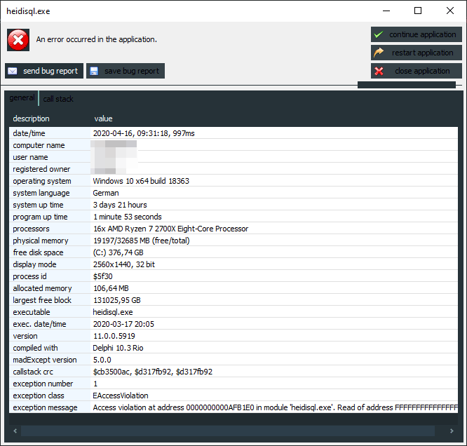

Nachtrag: Ich habe noch mal zwei Screenshots in "normalen" Farben beigefügt. Hab nämlich Heidi auf "default" zurück gesetzt und dachte damit geht es... aber nein, geht nicht.

Ich verwende auf der Arbeit HeidiSQL täglich. Läuft eigentlich ganz stabil. Zur Exception hat Google kurzerhand folgenden Link zu Tage gefördert: https://windowsreport.com/exception-access-violation-windows-10/
