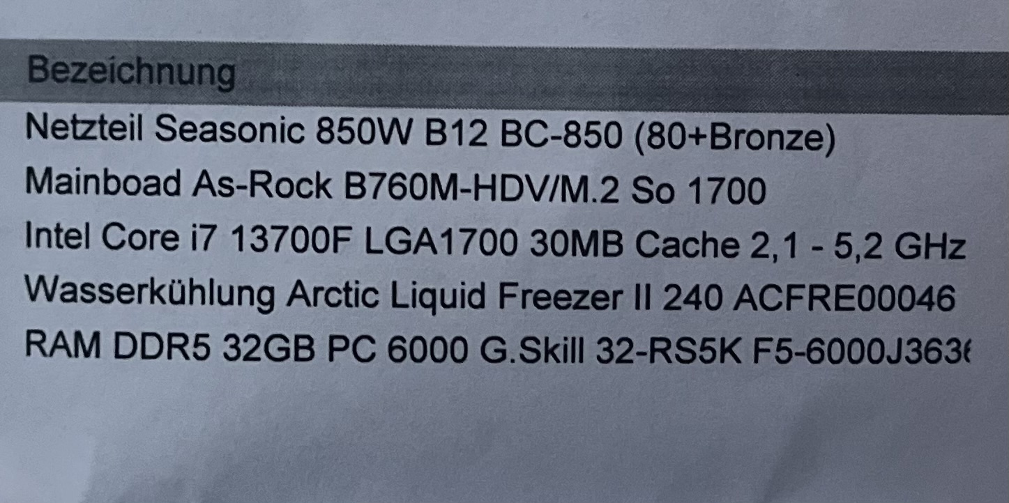

Mir wurde in einem lokalen PC geschäft empfohlen die folgenden Komponenten zu kaufen um die 4080 reibungslos nutzen zu können. Würdet ihr dem so zustimmen ? Oder würdet ihr sagen es müssten nicht zwingend diese Komponenten geupgraded werden ?
Ich dachte nämlich ich wäre mit dem ROG MAXIMUS XI GENE ganz gut aufgestellt. Der Typ im PC geschäft meinte ich solle schnellstmöglich auf DDR 5 upgraden - dafür bräuchte ich ein neues Mainboard.
Daher war die Überlegung:
Mainboard
Netzteil und
DDR5 Ram
Zu kaufen und die 4080 in diesem system auszuprobieren
