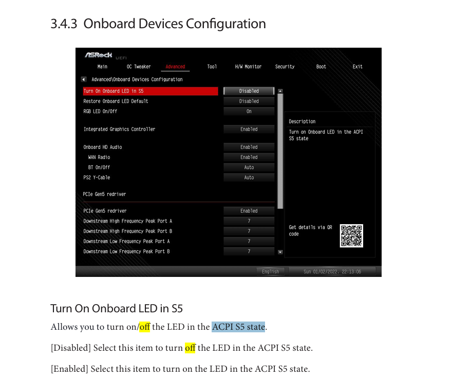

Lt. Handbuch 3.4.3 Onboard Devices Configuration gibt es dort die Einstellung Turn On Onboard LED in S5 ... die muss auf Disabled gestellt werden.
Genau das mit dem ACPI S5 State habe ich schon durch gespielt. Alle Optionen probiert, aber nach Shutdown ist die Beleuchtung immer noch an. Muss man irgendwas noch im BIOS/UEFI aktivieren das S5 überhaupt erreicht werden kann? Nicht das ich keinen richtigen ACPI S5 State erreichen kann weil irgendetwas anderes noch aktiviert oder deaktiviert werden muss.
Habe auch schon alle 3 Optionen was das LED betrifft auf disable gestellt oder off bzw. alles schon ausprobiert. Auch mit der Software für die Beleuchtung hab ich schon probiert. Dort kann man sie aber nur generell ausschalten und die Farben usw. wechseln. Da kann man nichts einstellen was passieren soll wenn Rechner im "Stand by" ist.

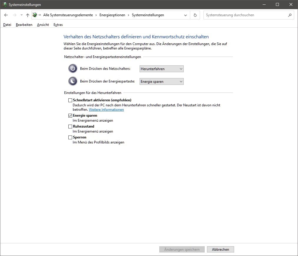

Schalte in Windows Energieinstellungen den Schnellstart aus, so dass der Rechner auch wirklich ausschaltet.
Sonst bleibt er immer in einer art "soft off" um schneller zu starten.
Und natürlich im Bios bei ACPI Configuration auf S4/S5 einstellen, dann geht der Rechner auch wirklich aus. :)

Die folgenden Standbymodusfunktionen sind auf diesem System nicht verfügbar:
Standby (S1)
Die Systemfirmware unterstützt diesen Standbystatus nicht.
Standby (S2)
Standby (S3)
Ruhezustand
Die Ruhezustandfunktion wird von der Systemfirmware nicht unterstützt.
Standby (S0 Niedriger Energiestand – Leerlauf)
Dieser Standbyzustand wird von der Systemfirmware nicht unterstützt.
Hybrider Standbymodus
Standby (S3) ist nicht verfügbar.
Der Ruhezustand ist nicht verfügbar.
Dieser Standbyzustand wird von Hypervisor nicht unterstützt.
Schnellstart
So sieht das bei mir aus. Somit kann ich gar nicht so einfach S5 auslösen.
