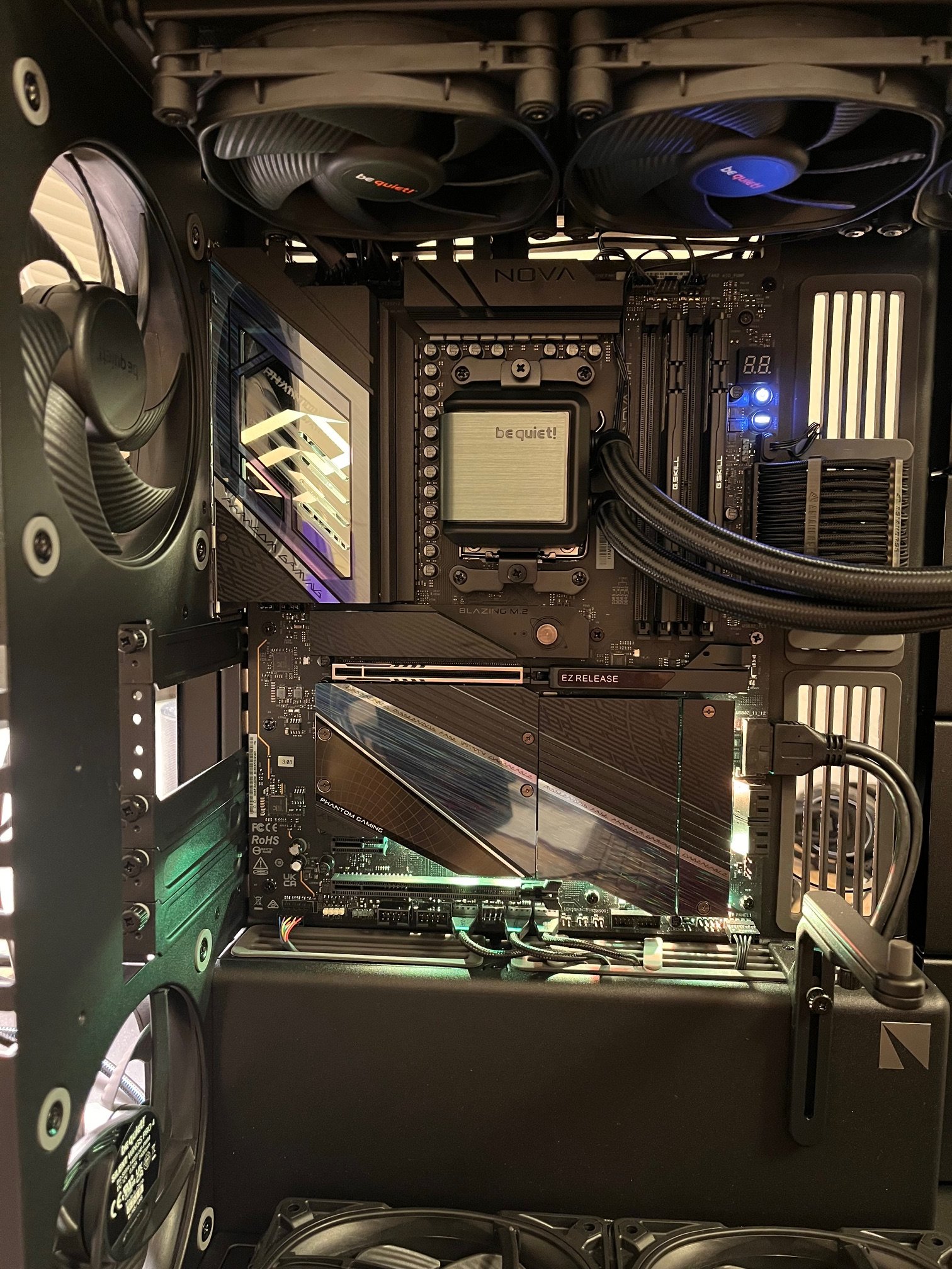

Den PC habe ich gerade frisch zusammengebaut und möchte ihn nun starten. Erstmal ohne GraKa, die ist noch im alten PC.
Die Onboard-GraKa müsste anspringen, oder? Ich erhalte kein Bild über den HDMI Port.
Der PC geht an, die LEDs leuchten, alle Lüfter drehen (bis auf einen, muss ich mir später mal anschauen)
Dr. Debug zeigt AA an. Laut Anleitung bedeutet das, dass der PC ins BIOS bootet. Die Anzeige springt zwischen AA und 21 hin und her. 21 finde ich bei Dr. Debug nicht, auch nicht per Google in Verbindung zu Asrock.
Beim Einschalten zeigt er ganz kurz 46 an. Die 46 finde finde ich auch nirgends, die wird aber auch nur GANZ kurz direkt nach dem Einschalten angezeigt.
Ansonsten leuchten alle LEDs, die Lüfter drehen etc.
Der PC schaltet sich dann nach 2-3 Minuten automatisch ab.
Getestet: 2 versch. Kabel, 2 versch. Monitore.
Alle Kabel auf Sitz getestet.
Hat bitte jemand eine Idee? :)

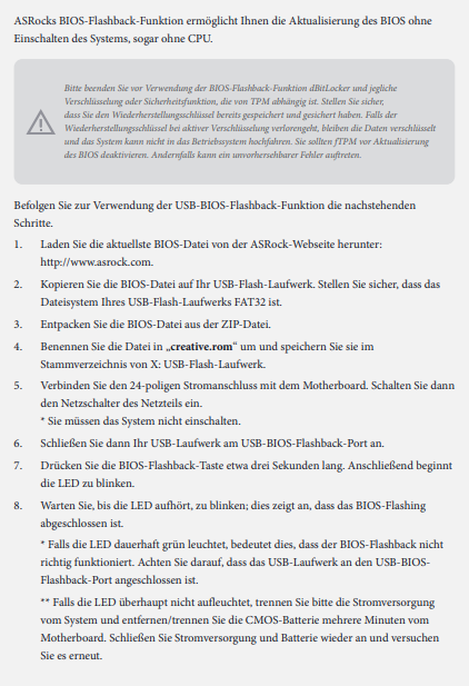

BIOS flashen per USB Stick und ohne Monitor: spannend, noch nie gemacht.
USB Stick mit FAT32 formatiert und eingesteckt. Welcher Port? Keine Ahnung, irgendeinen genommen.
PC ausgeschaltet => BIOS Flash-Taste 3 Sekunden gedrückt: es fängt an zu blinken.
Nach ca 3-5 Sekunden hört es auf (nicht wie in der Anleitung beschrieben, nach ein paar Minuten), es leuchtet konstant rot.
PC eingeschaltet: gleiches Ergebnis: kein Signal.

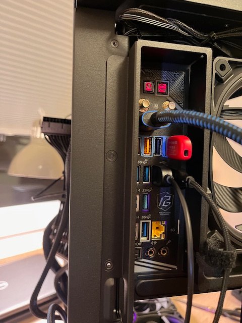

Hier ein Foto der Rückseite
es sollte eigentlich im handbuch stehen welcher port für den usb flash zulässig ist.

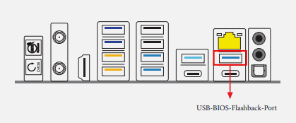

Ach und ja, der USB steckt im falschen Port:
