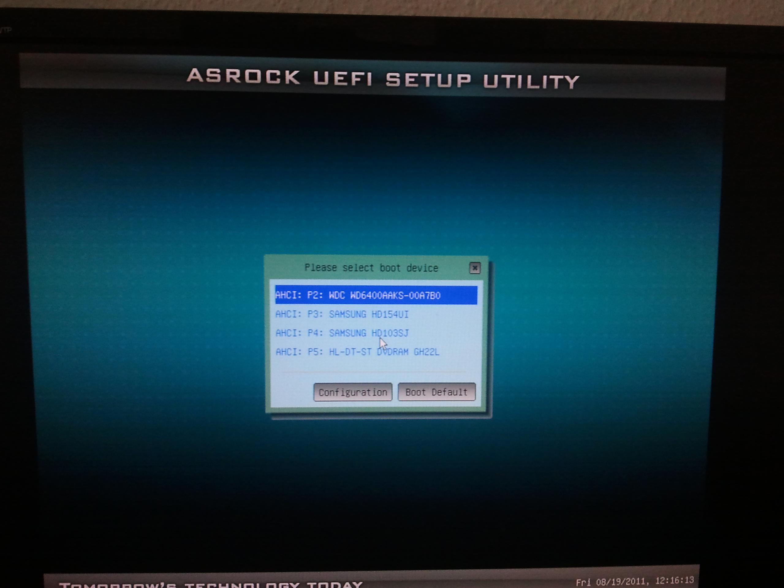

habe ein sehr lästiges Problem mit meinem neu eingebauten ASrock Pro 3 Z68, würde mich freuen, wenn mir jemand helfen kann:

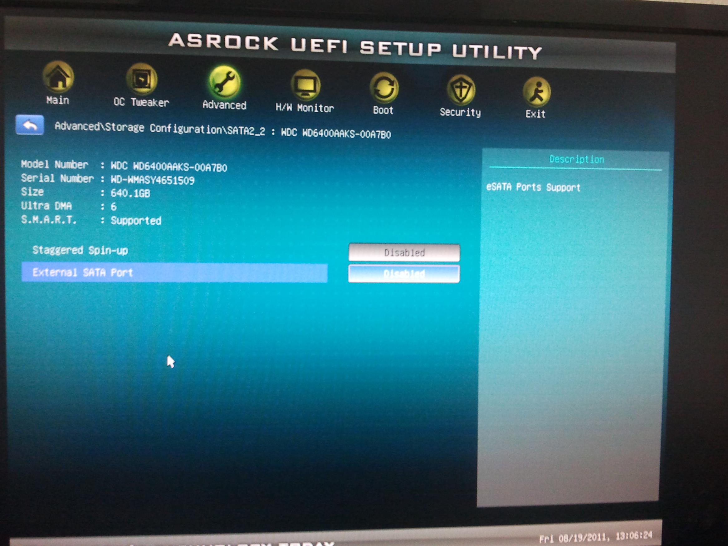

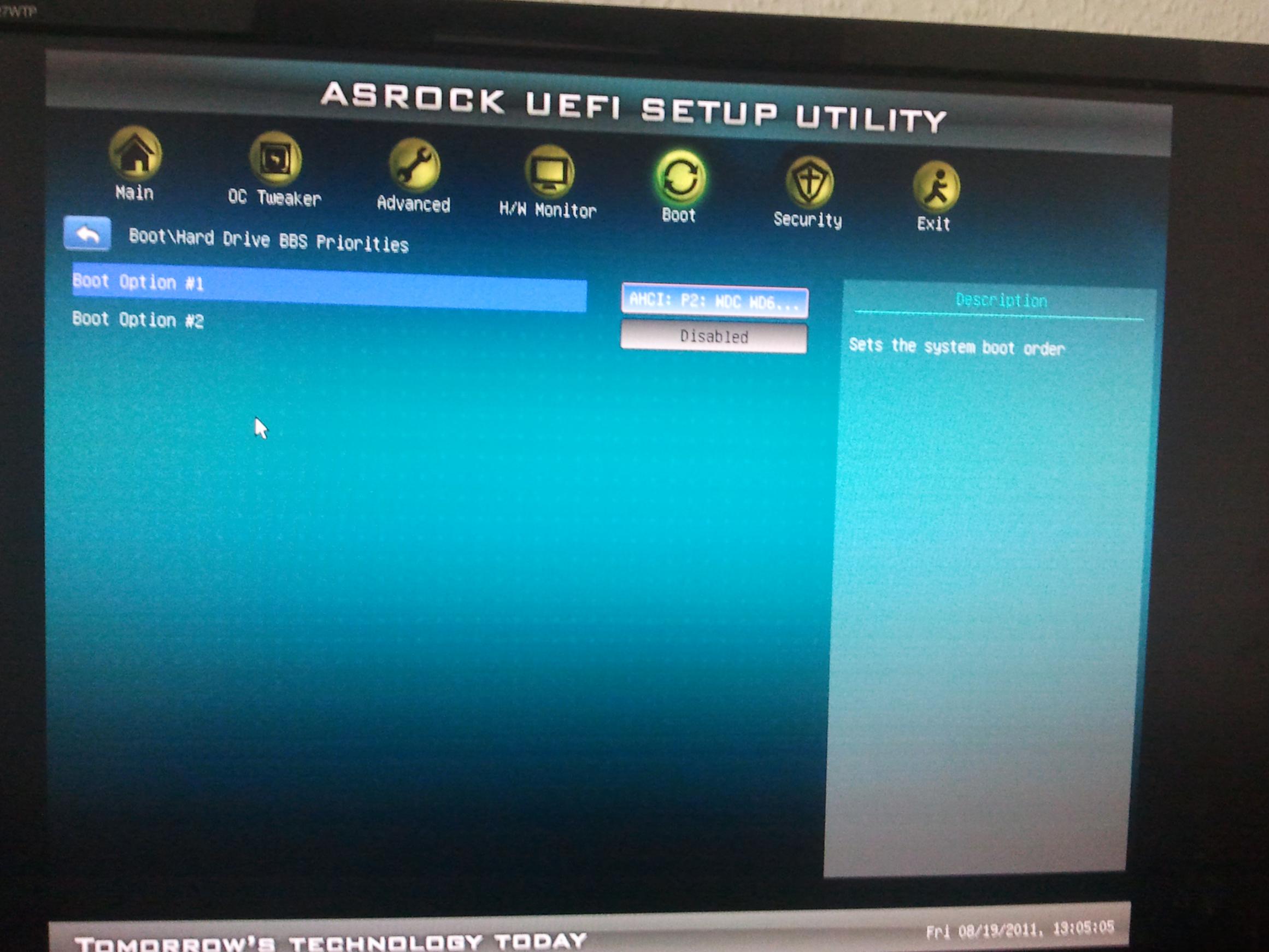

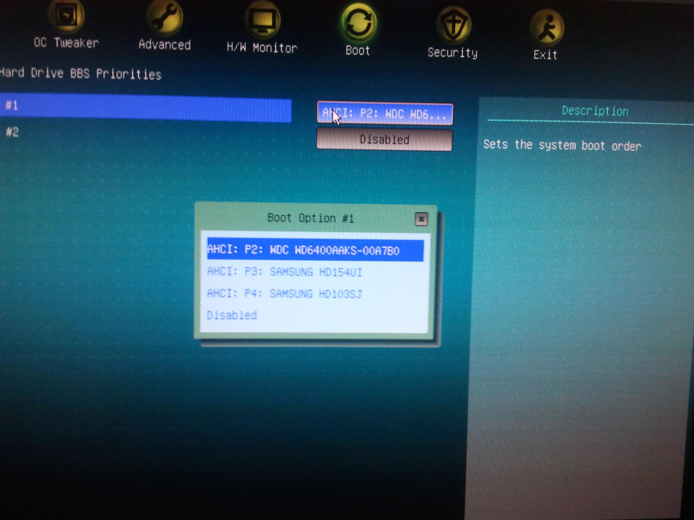

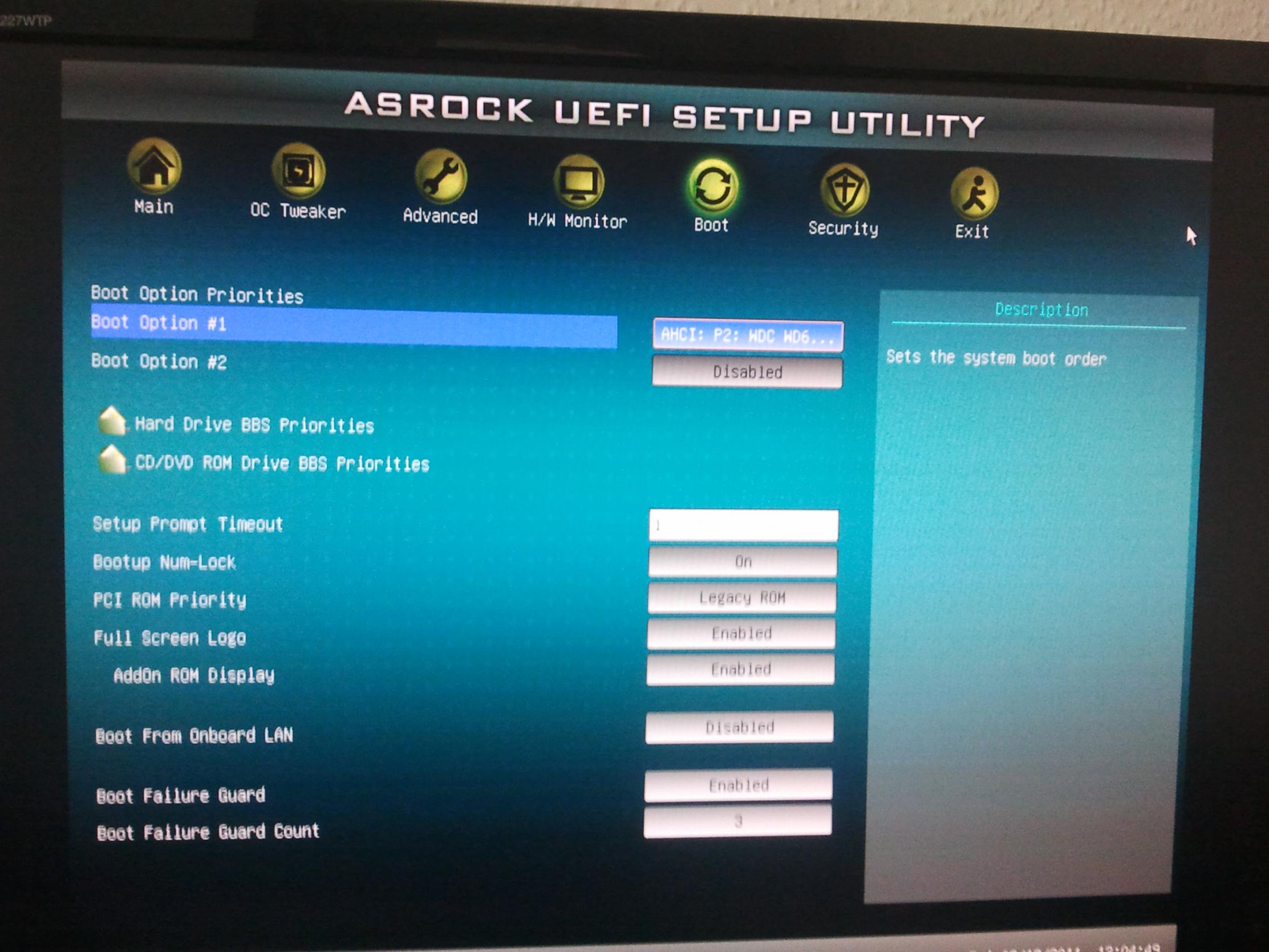

Jedes mal, wenn ich den PC starte, fragt er mich, von welchem Laufwerk ich booten will (siehe erstes Bild im Anhang). Im Uefi habe ich die entsprechende Platte als 1st Boot Device ausgewählt, Bilder von den Einstellungen sind hintendran gehängt.

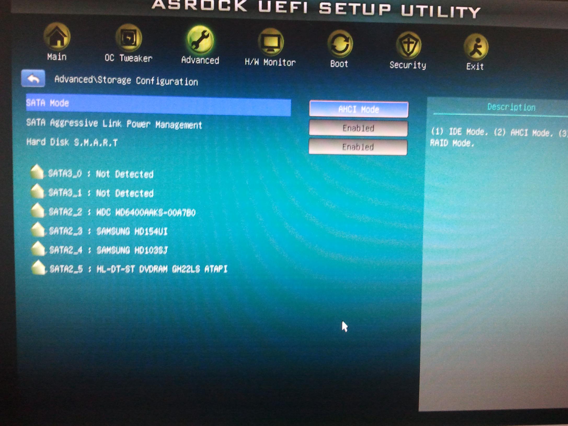

Habe AHCI eingestellt.

und was hast Du am SATA Port 1 hängen ? evtl. mal umstöppseln
Am SATA Port 1 hängt gar nix, dürfte aber doch eigtl nix ausmachen, oder? Werde ich mal testen.

Hab da schon alles durchsucht und nichts gefunden, was mir hilfreich aussieht. Die Bilder hängen ja dran, vielleicht siehst du mehr als ich.
Bin gerade nicht zu Hause entsinne ich mich aber schwach. Gabs nicht auch die Option Instant Boot beim hochfahren?
Oder irgendwie die Option wenn die Meldung kommt, das man immer davon booten soll?

Ich kann halt auf Bootdefault klicken, aber beim nächsten mal kommt die Meldung trotzdem. Instant Boot hab ich bisher auch noch nicht gesehen.

mickythebeagle schrieb:
schalt mal Addon Rom Display aus
Grad probiert, ändert nichts. Die Funktion ist auch gar nicht verfügbar, wenn ich nicht das Logo, sondern den Postscreen darstellen lasse.
