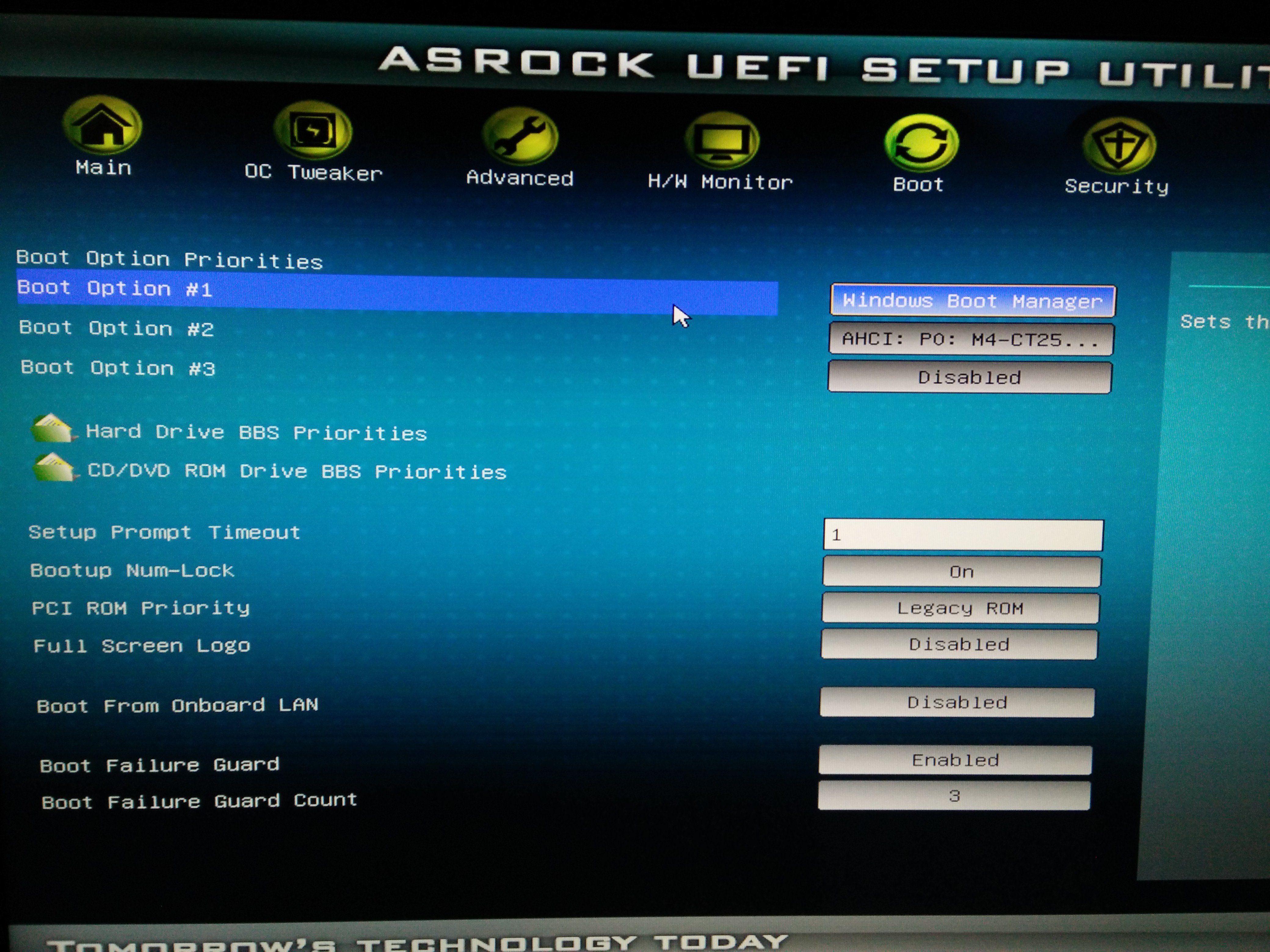

So siehts im UEFI aus:

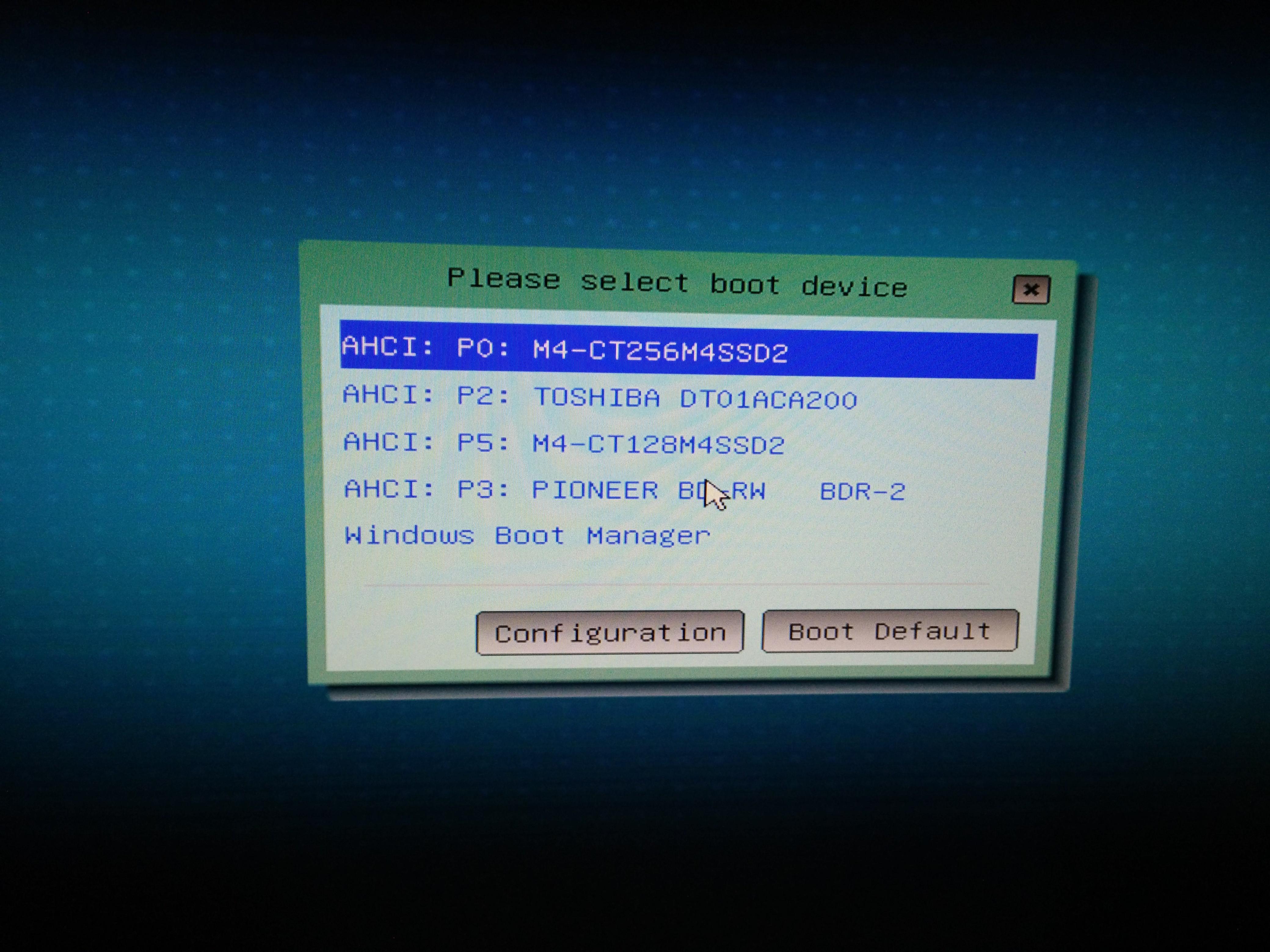

Dieses Bild kommt beim Neustart:
Wenn ich nun die 256er SSD auswähle, bootet er nicht.. dann kommt nur ein Cursor- blinken und das wars..
Wenn ich den Windows Boot Manager auswähle, fährt er normal hoch.

Bin ich nun verkehrt ? Im ersten Bild ist doch "Bootoption Windows Bootmanager"? Das doch falsch oder nicht ? Müsste da nicht die SSD sein ?
Hast du bei Bootoption 1 zwei SSDs zur Auswahl weil aufn 2ten Bild ist einmal P0 = SSD und P5 = SSD
Bzw. hast du Windows auf der 128 GB SSD ? Weil die ist P5 und nicht die 256GB = P0
WIN 10 liegt auf der 256er SSD. Es ist egal, wie rum ich es einstelle.. egal ob zuerst "Bootoption Windows Bootmanager" oder zuerst die 256er SSD steht.. hat immer die gleiche Wirkung. Das ist ja das, was ich nicht verstehe.

wenn ich alles abstecke und nur noch die System- SSD drinlasse, dann frägt er mich beim booten, ob ich von der SSD oder vom Windows Boot Manager starten will..
Da ist doch was im Boot Manager faul.. und wie berichtigt man das ?
Was ist das eigentlich für ein Boot-Manager.
Der von Windows ist es nicht. Der sieht anders aus.
Ist das das Quickboot-Select von Deinem Mainboard?
Ansonsten hast Du 3rd-Party-Software installiert.
Ja, vom Asrock Mainboard. Kommt sofort beim Start. Also Uefi (Bios).
Dann muss man den auch im Bios vom Board an/abschalten können. Normalerweise sollte der nur auf Tastendruck erscheinen.
im Bios abschalten? Wie könnte das auf Englisch heißen? Außerdem habe ich das ja nie "eingeschaltet".. ist erst da, seit der WIN10 neuinstallation.
Am Anfang wars nur beim Neustart.. jetzt bei jedem Start.
Sollte auch beim Neustart nicht erscheinen. Sondern nie, es sei denn Du drückst die entsprechende Taste zum Boot.
das ist ja das, was ich nicht kapier.. nur EINE SSD drin.. und trotzdem werde ich bei jedem Bootvorgang gefragt, von wo ich booten will.. Also die 256er SSD oder der Windows Boot Manager. :rolleyes:
