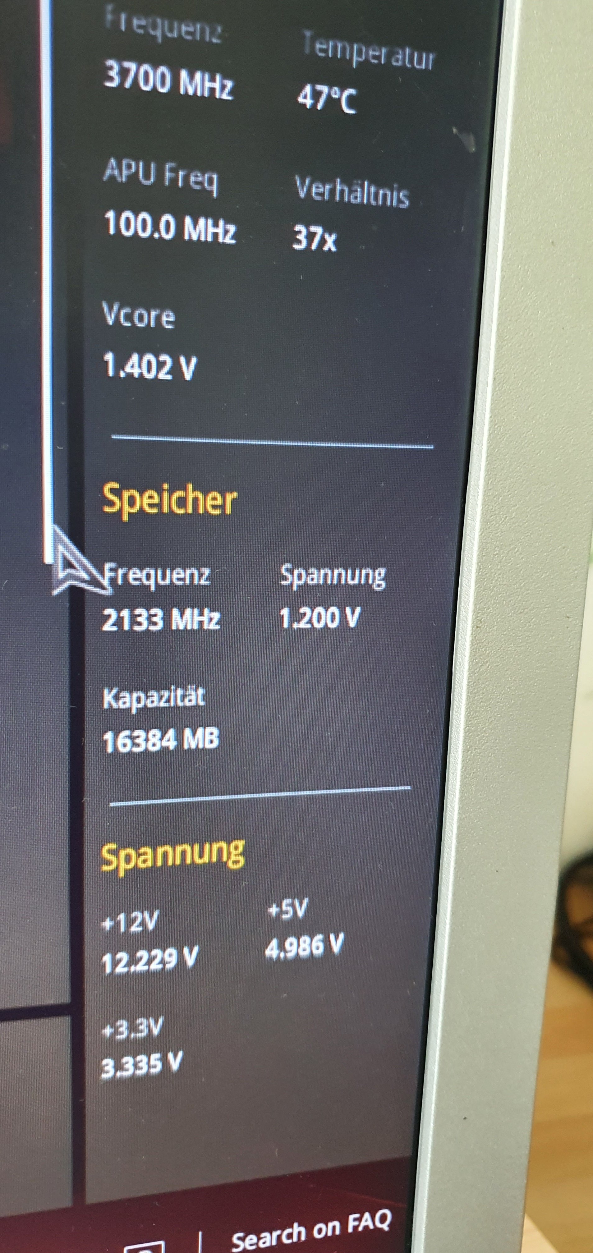

Der Ram läuft nur unter 2133 Megahertz im BIOS.

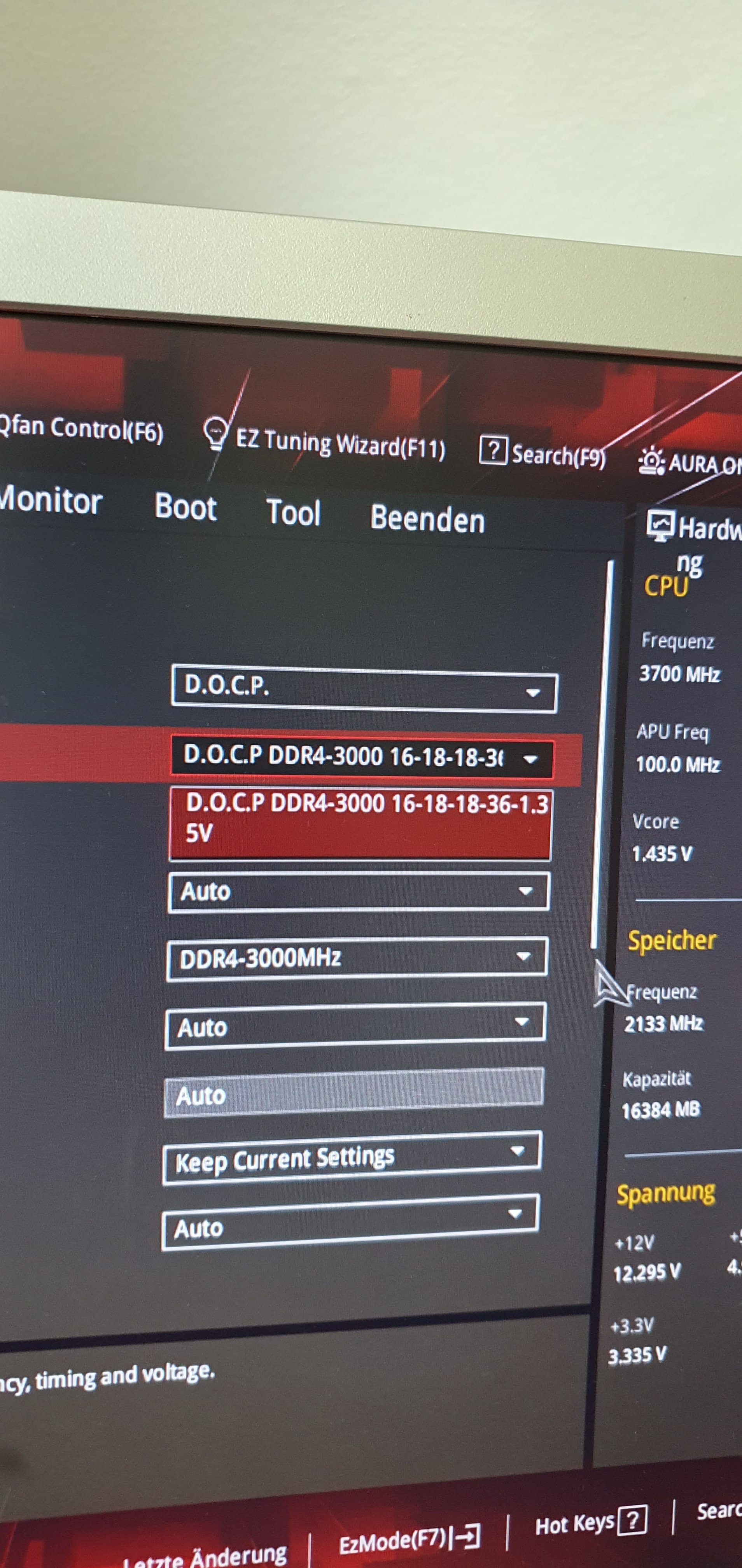

Als ich das docp Profil laden wollte hat er ihn auch unter 3000 Megahertz mit den richtigen Timings ausgelesen.
Allerdings startet der Rechner nach Auswahl des docp Profils nicht mehr und geht wieder zurück auf seine Standardeinstellung von 2133 bei 1,2 Volt.
Anschließend habe ich versucht den RAM manuell einzustellen mit den richtigen Timings (16 18 18 36) bei 1,35 Volt und manuell ausgewählt auf 3000 Megahertz.
Doch auch die Konfiguration bekomme ich nicht zum laufen. Ich bin immer weiter runter gegangen und habe gemerkt alles was von der Taktrate höher ist als 2133 wird nicht gebootet.
Folgendes funktioniert aber unter 2133 auf Standardeinstellungen:
RAM Spannung lässt sich von 1,2 auf 1,35 Volt einstellen ohne Probleme

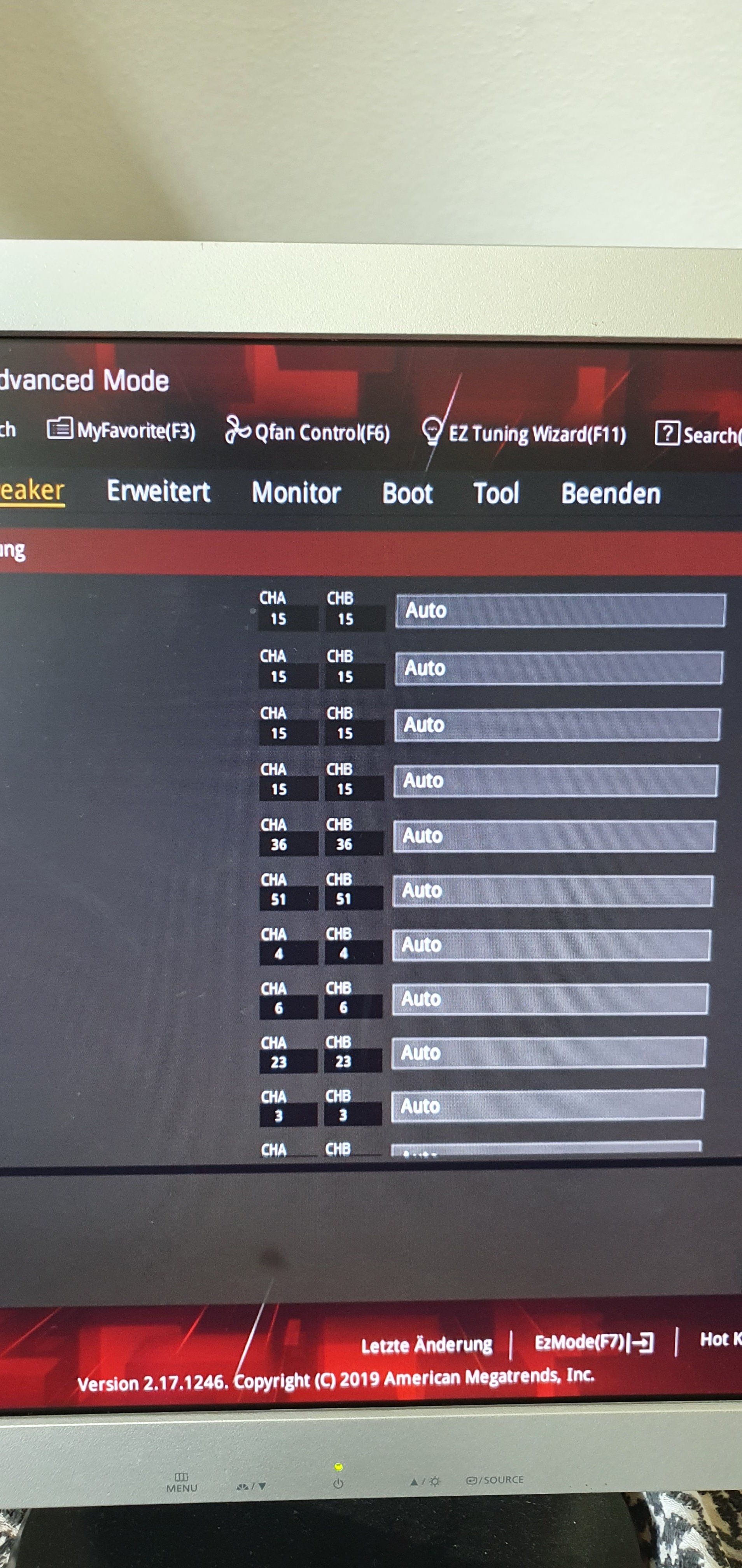

Die Timings kann ich auch manuell einstellen auf die richtigen oben genannten ( unter Automatik stellt er nämlich nur 15 15 15 36 ein) dann läuft der PC immer noch ohne Probleme.
Nur sobald ich ihm sage dass er die RAM Geschwindigkeit auch erhöhen soll bootet er nicht mehr.
Unter CPU-Z ausgelesene Geschwindigkeit ja ich weiß wegen ddr 1066mhz
Der Asus Support hat mir auch eine Liste der unterstützten RAM Riegel geschickt wo meiner auch definitiv drinne aufgelistet ist und auch mit den normalen 3000 Megahertz unterstützt werden soll.
