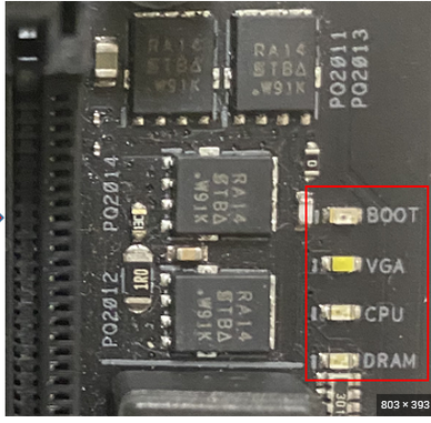

Nur müsste dann nicht die Leuchte für die CPU-Sektion leuchten?
Das Bild ist aus dem Web aber schaut sehr ähnlich aus.

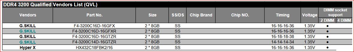

also...laut HB deutet die gelbe LED auf ein Ramproblem hin.
Du hast ja diesen verbaut: "Kingston FURY Beast DIMM Kit 16GB, DDR4-3200, CL16-18-18"
Diesen konnte ich in der "DDR4 3200 Qualified Vendors List (QVL)" aber nicht finden!
(Stichwort: Ram-Unterstützung).

Das der RAM dort nicht drinsteht ist korrekt aber in vielen Fällen auch nicht unbedingt notwendig zu beachten. Ich habe auf meinen Bords oft RAMs gehabt die in keiner Liste auftauchen und liefen dennoch.
Habe wie oben beschrieben, anderen RAM getestet, der älter ist und mit anderen kompatiblen RAMS in der Liste nahezu gleich ist und es bleibt bei dem Problem.
