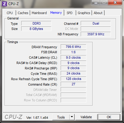

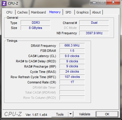

EDIT: das muss einfach der RAM sein, warum hast du eigentlich auf dem CPU-Z Screen (in deinem anderen Thread) die NB Frequency auf 800Mhz laufen?

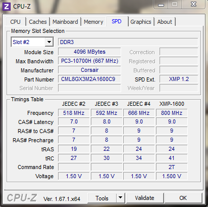

bitte genauen Link zu deinem Ram! Bitte neue Screens von "Memory" und "SPD" bei CPU-Z, nachdem du einen CMOS Reset gemacht hast.

Keine Ahnung wieso das auf 800Mhz läuft. Habe nie wirklich was verstellt.

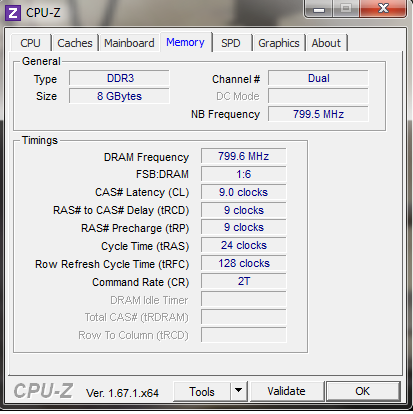

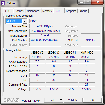

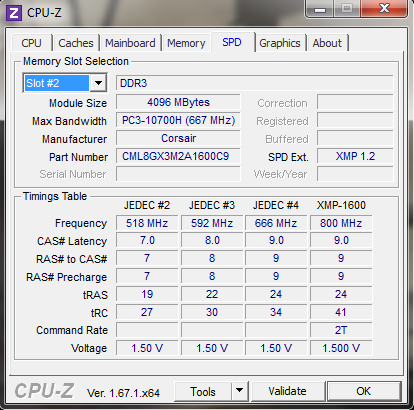

Ok hier CPU-z. mache jetzt das Bios update und dann nochmal neue screenshots.
Ok habe das update jetzt installiert und einen CMOS Reset durchgeführt. Was mich aber wundert ist das das XMP Profil zwar nicht mehr ausgewählt war, Datum und Uhrzeit jedoch noch richtig waren.
Und hier jetzt die CPU-Z screenshots einmal mit und einmal ohne XMP Profil (die ersten zwei screenshots sind noch die von der anderen Antwort. Die sind aus versehen mit reingerutscht lassen sich aber nicht mehr entfernen)
@thomson,
er hat doch DDDR3 mit 1600 MHZ, ist doch schon richtig so

hab grad im Bios nach geguckt. 9-9-9-24 ist bereits eingestellt. Command Rate steht auf 2N aber lässt sich nicht ändern. Man kann dort nur AUTO auswählen. trc habe ich gar nichts von gefunden und frequency gab es nur Dram-frequency und dort konnte man nur auswählen ob 1333MHz, 1600 Mhz usw. 666MHz gab es nicht.
Im Bios stand übrigens 1600MHz Vor dem XMP waren es 1333MHz
1333MHZ wird bei fast allen MBs Standard eingestellt, auch bei mir mit 1866MHZ Speicher, ja, 1600MHZ ist bei ihm richtig, im Bild SPD nicht auf max bandwidth achten ^^
