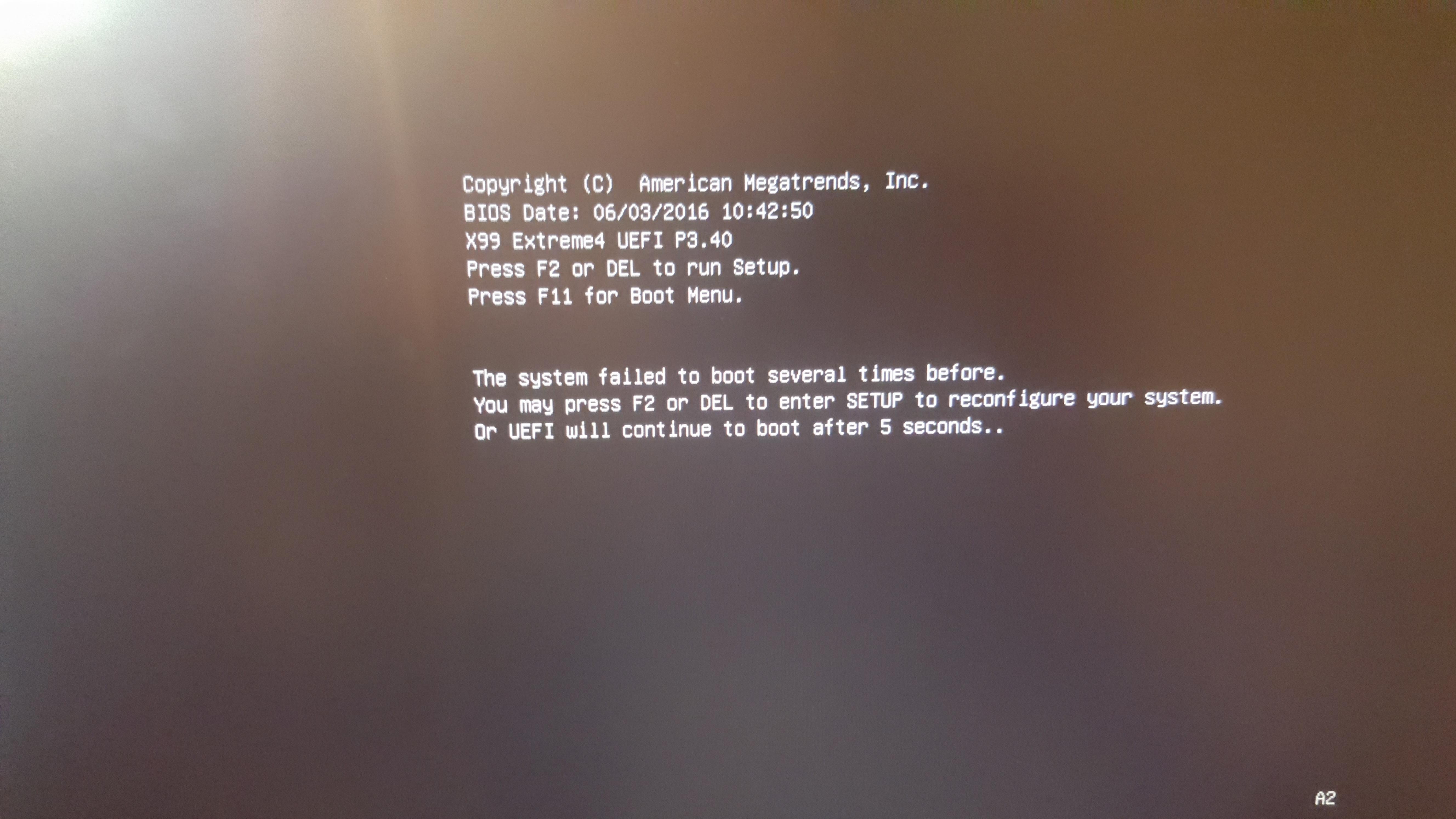

Ich habe auf besagtem Board ein Boot-Problem bemerkt.
Jedes Mal wenn ich meinen PC über einen längeren Zeitraum nicht gestartet habe.
Bekomme ich die folgende Fehlermeldung, beim Bootvorgang.
Ich benutze Windows-10 Pro x64 (clean install).
Die Nachricht kommt, bevor Windows bootet.
Lasse ich den auf dem Bild gesetzten Countdown ablaufen, startet der PC ganz normal, jedoch mit allen Default Settings vom Bio her gesehen.
Heißt, der PC startet ohne jede OC Einstellungen.
Wenn ich beim Post mit Entf ins BIOS gehe und meine gespeicherten OC Einstellungen lade, startet das System mit eben diesen Einstellungen und alles ist in Ordnung und läuft wie gewohnt.
Mit meinem OC Einstellungen läuft mein System sehr gut und ich habe keinerlei Fehler unter Windows oder in Spielen etc.
Meine CPU-Temperatur ist mit prime95 selbst nach 12h Dauerlauf bei einem Maximum von 62°C auf dem wärmsten Kern.
Habe auch schon mehrfach einen kompletten Clear CMOS (PC vom Netz genommen, 20 Sekunden Power Taste gedrückt, Jumper umgesteckt, Batterie für 4h entfernt) gemacht, danach habe ich meine OC Settings wieder alle "sauber" eingestellt.
Jedoch mit dem gleichen Ergebnis. Die Fehlermeldung wird erneut angezeigt.
Den UEFI Boot Manager habe ich auch mehrfach versucht zu reparieren, jedoch auch ohne Erfolg.
Dieses Problem tritt wirklich nur auf, wenn ich den PC über mehrere Stunden hinweg nicht gestartet habe.
Ab und an startet das System aber auch ganz normal (ohne diese Fehlermeldung) und der PC ist in nicht mehr als 4-6 Sekunden komplett hochgefahren auf dem Desktop.

Was kann dieses Boot-Fehlermeldung verursachen?

Behält es denn Deine OC-Settings oder setzt es die dabei zurück? Kenne die Meldung tendenziell eher aufgrund zu übertriebenen OC. Wenn er alles vergisst inkl. Datum ist es eher die Batterie. Ein dezentes "Check CMOS-Battery" weist nicht selten ganz konkret darauf hin.
Es vergisst dabei alles!
Also wenn ich die Meldung ablaufen lasse, Windows gebootet hat. Und ich dann den PC neustarte um ins Bios zu gehen, sind wie oben schon beschrieben sämtliche Settings auf Default (inkl. Datum, Uhrzeit, etc.)

Kommando zurück, ach man es wäre ja auch zu schön gewesen.
Komme gerade von der Arbeit, setze mich hoffnungsvoll an meinen PC und was sehe ich da.
Das selbe Spiel in "grün". Die Meldung beim Booten bleibt bestehen.
Jetzt jedoch mit dem Unterschied, gehe ich sofort ins Bios/UEFI sind alle meine Settings vorhanden. Auch Datum und Uhrzeit stimmen.

It´s done.
Es scheint wohl wirklich an dem OC gelegen zu haben.
Finde nur komisch, dass das System dennoch ohne Probleme lief.
Wäre es jetzt ratsam mich langsam und schritt für schritt wieder ans max OC (also ohne diese Boot Fehlermeldung) heran zu tasten?
Ich kenne das nahezu identische Verhalten von meinem X79. Du kannst natürlich auch den umkehrten Weg gehen und Dich von oben nach unten rantasten. Könnte vielleicht schneller sein weil Du ja wenn Du den Bootvorgang denn überlebst schon bei recht stabilen Werten bist. Ich würde zunächst mal stumpf den Arbeitsspeicher eine Stufe (vielleicht sogar zwei) niedriger takten. Wirkt bei Quadchannel oft Wunder, vor allem bei der Speichermenge. Und tut defacto bei auch nicht wirklich furchtbar weh.
Ja, denke ich werde den umgekehrten Weg gehen.
Fange mal spontan bei 4.3GHz an und werde es dann ja wieder erstmal mindestens 2 tage beobachten müssen.
Da diese Meldung ja wirklich nur kam, wenn der PC mal mehr als 8h ausgeschalten war.
Verstehe nur immer noch nicht, warum dann unter Windows dennoch alles reibungslos lief. Es war ja wirklich nur der Bootvorgang.
