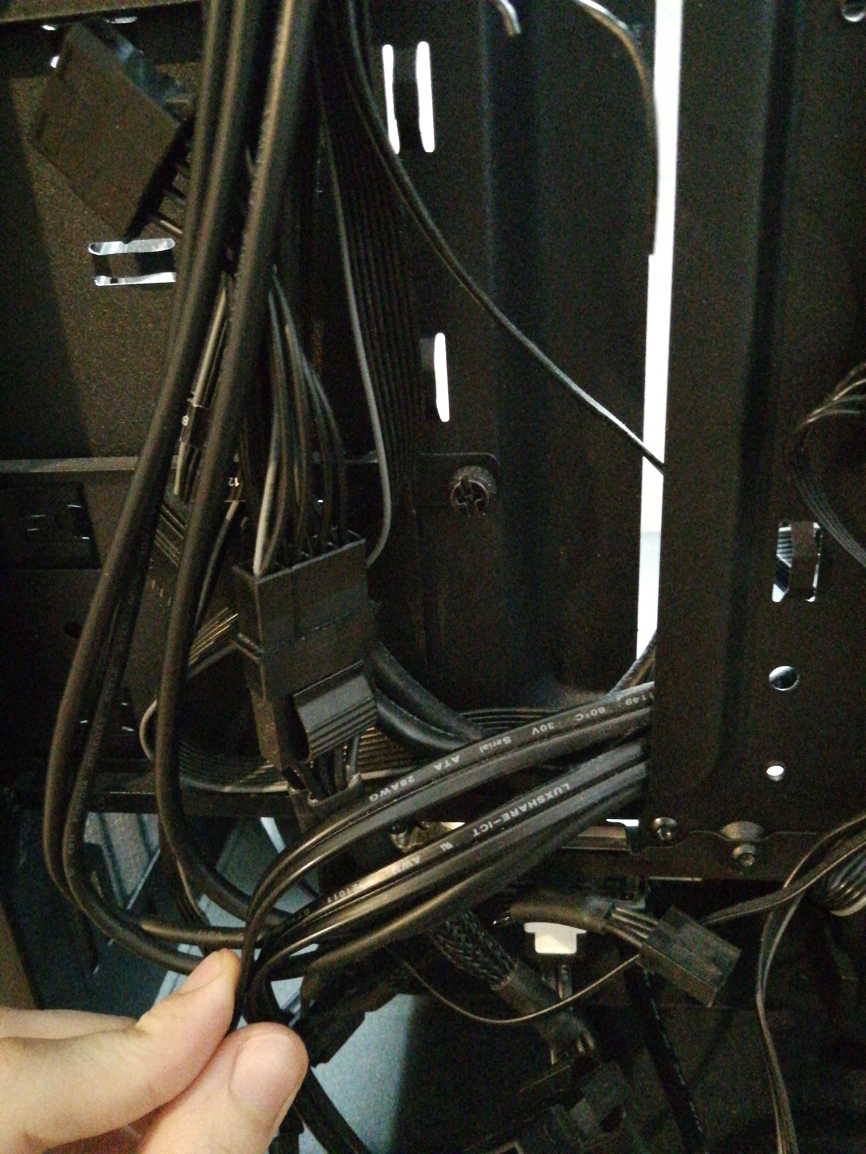

Kurz eine Frage, bin gerade am Ausbau des alten Netzteils und ich habe Probleme das Kabel im Anhang zu entfernen. Ist so ein 4 poliges und mit dem Front IO verbunden. Das bewegt sich wirklich keinen centimeter.
Wie bekomme ich das raus?
