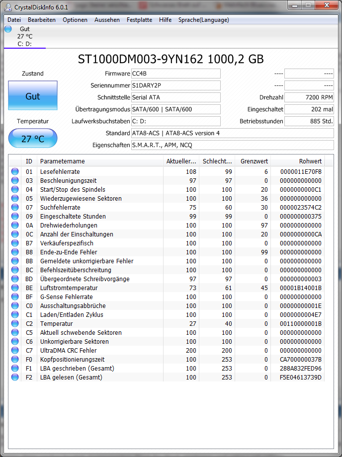

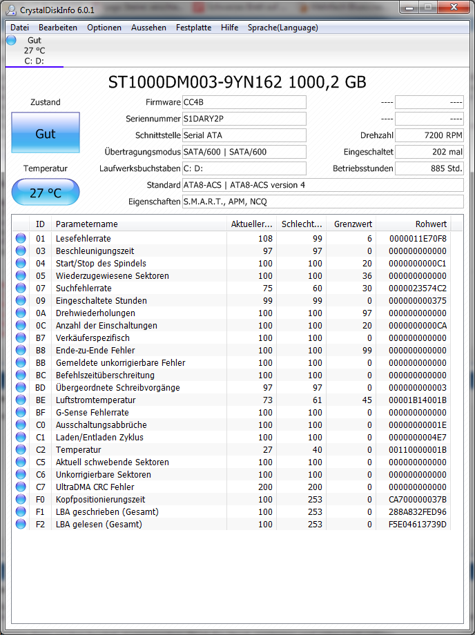

Ja, probier es. Und du hast NTFS Bluescreens? Bitte mach jetzt noch mal Screens von Crystaldiskinfo. Hast du schon mal den Driver Verifier laufen lassen (im abgesicherten Modus?)? Wenn nein mach den und deinstalliere davor Daemon Tools, falls vorhanden.

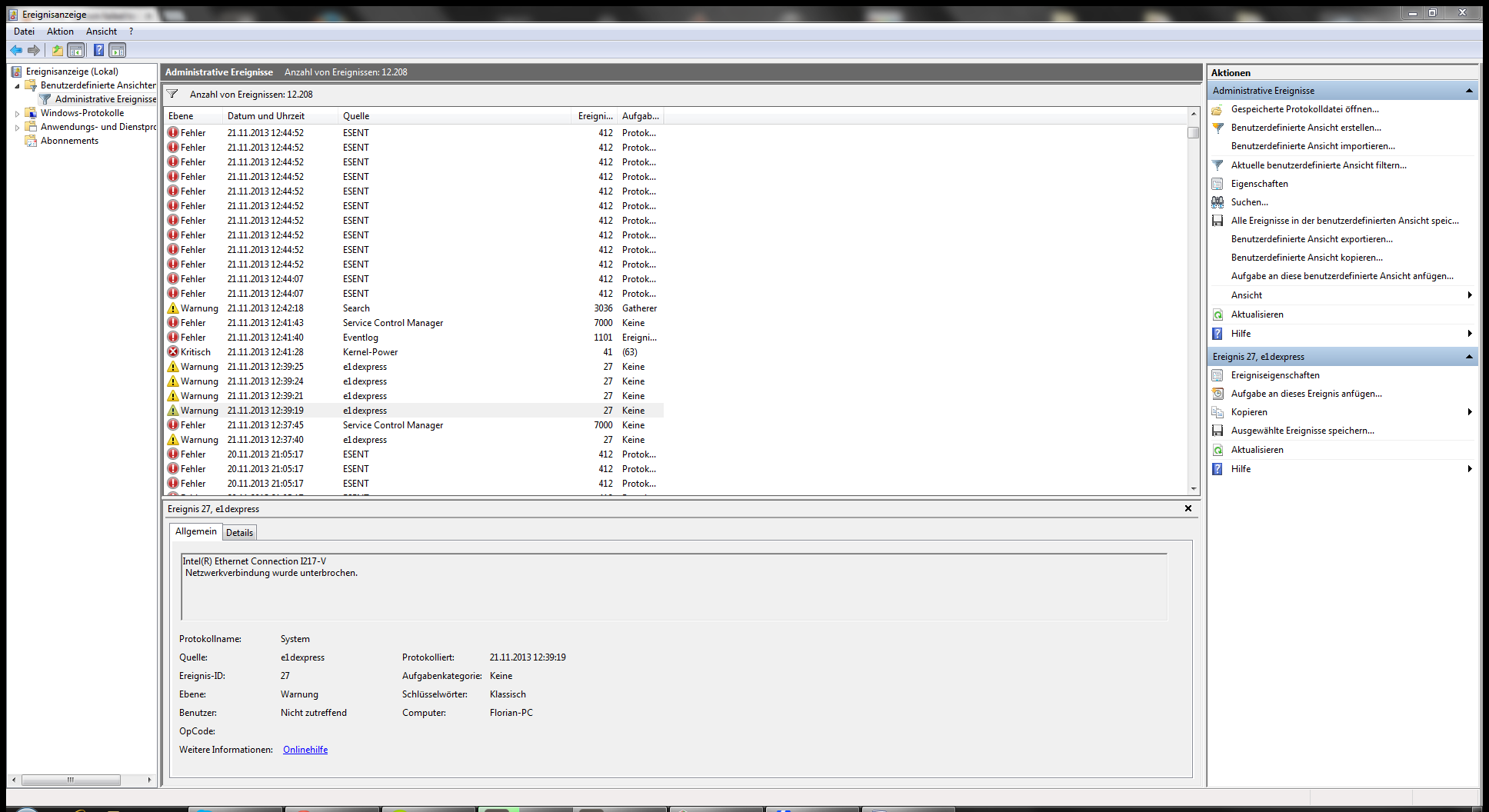

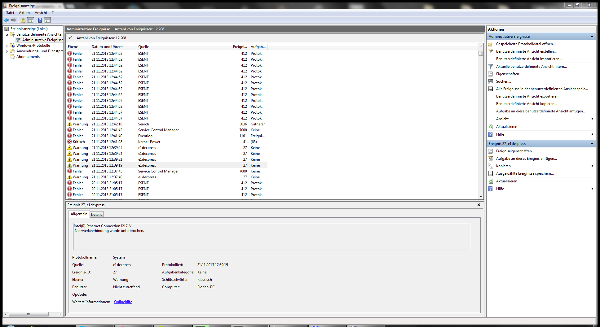

In der Ereignisanzeige gibts ja mehrere Reiter. Welchen soll ich denn posten?

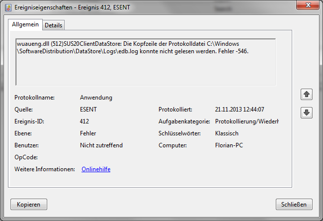

geh mal bitte auf eines der "ESENT" Ereignisse und doppelklicke es.
Deine Netzwerkverbindung unterbricht oft. Das kann durch Treiber, aber auch durch eine schadhafte Leitung des Motherboards entstehen (natürlich auch durch ein defektes Kabel, aber da du ja andere Probleme hast, die aufs Board hindeuten, schiebe ich diese schuld auch dem Board zu.).
