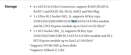

Scheint auf beiden Slots M.2 nvme zu supporten, allerdings auf dem unteren stark eingebremst.
Und genau da steht, dass auf beiden Sockeln auch PCIe unterstützt wird und 970EVO sind NVME PCIe.

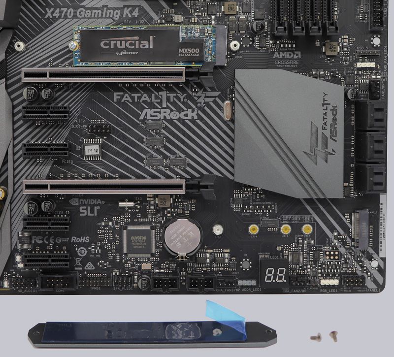

Lediglich die Feststellschraube musste ich bei mir weglassen, da auf meinem Mainboard zwar alle anderen Formfaktoren ein Gewinde dort haben nur die mit einer 80mm Länge hat dort ein komisches Etwas, was kein Gewinde darstellt.
Ein Bild würde helfen.

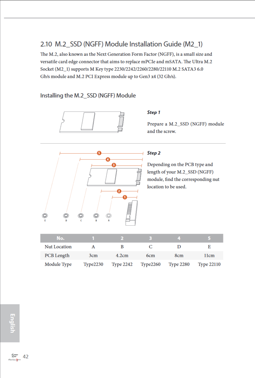

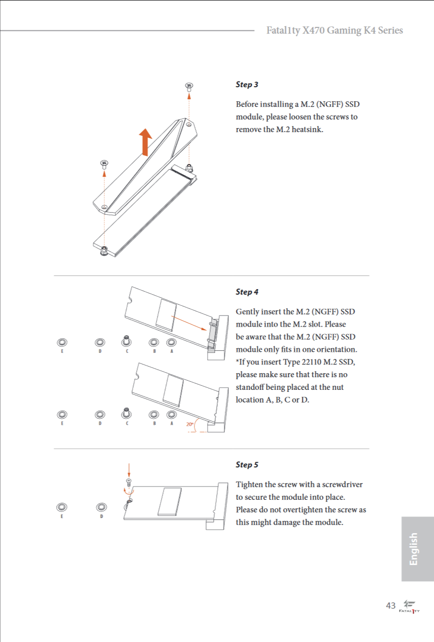

Nach dem Handbuch wird 2280 unterstützt und bei 22110 steht 'please make sure that there is no standoff being placed at the nut location A, B, C or D.' - D = Type 2280. D.h. sie müsste sich festschrauben lassen.
[Quelle: ocinside.de: ASRock Fatal1ty X470 Gaming K4 AMD AM4 Motherboard Review]

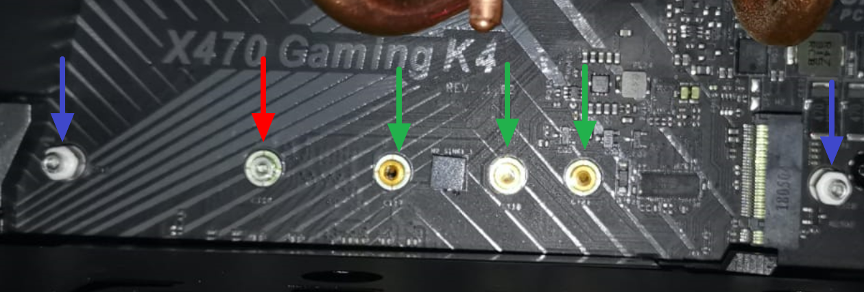

Bild vom M.2 Slot:
Blaue Pfeile sind die Kühlplatten Gewinde.
Grüne Pfeile Gewinde für die Feststellschrauben der kleineren M.2s.
Roter Pfeil, dort wo meine Feststellschraube eigentlich sitzen sollte, aber kein Gewinde vorhanden ist.

BlubbsDE schrieb:
Ahja. Man braucht nur eines der Gewinde und montiert es selbst an der Stelle, wo man es braucht.
Ist mir schon klar, aber nach dem oberen Bild steckt etwas im Gewinde bei Position D - Schraube abgebrochen? Eine Aufnahme schräg von der Seite könnte Aufschluss geben.
Ich weiß nicht was das ist (Schraube abgebrochen o.ä.). Ich habe vorher die Abdeckung des Slots nie runtergeschraubt, somit auch keine Gewinde selber dort hineingeschraubt.
