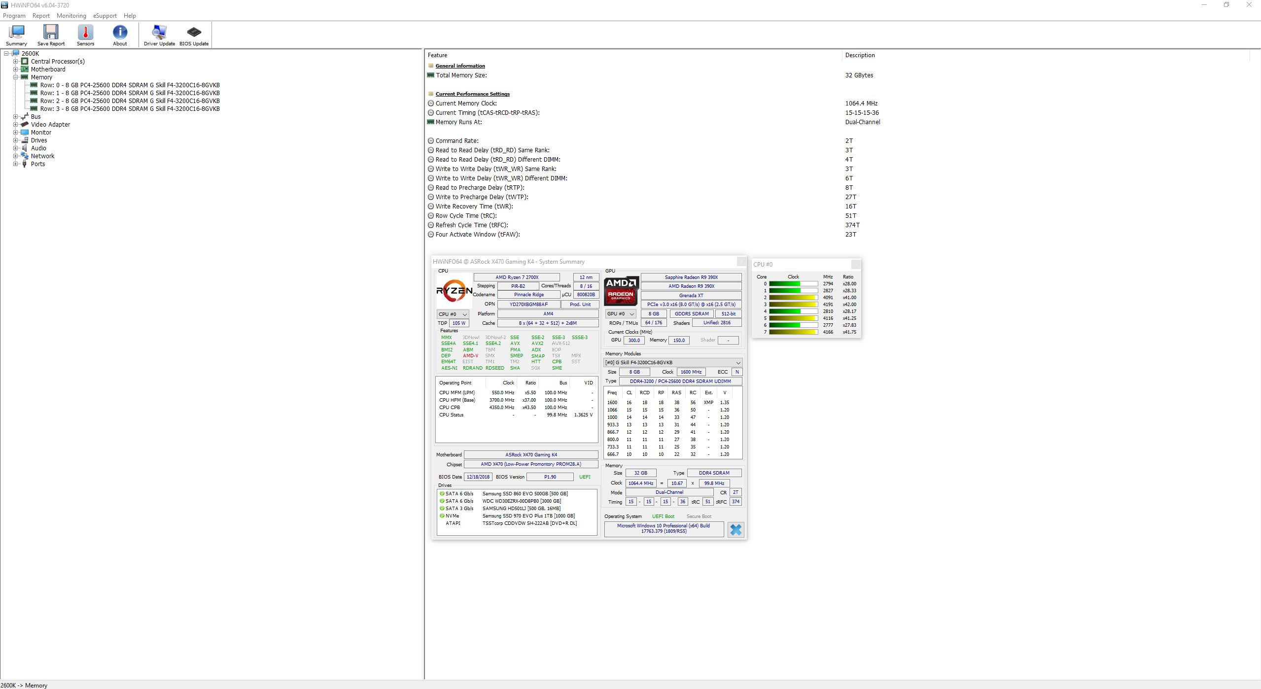

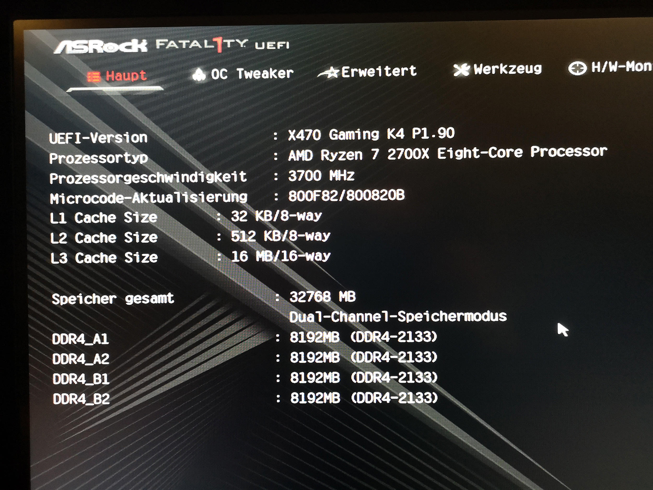

ich habe ein Asrock X470 Gaming K4 Mainboard mit einem Ryzen 2700k und 2x G.Skill Ripjaws F4-3200C16D-16GVK
verbaut. Also 32GB gesamt.

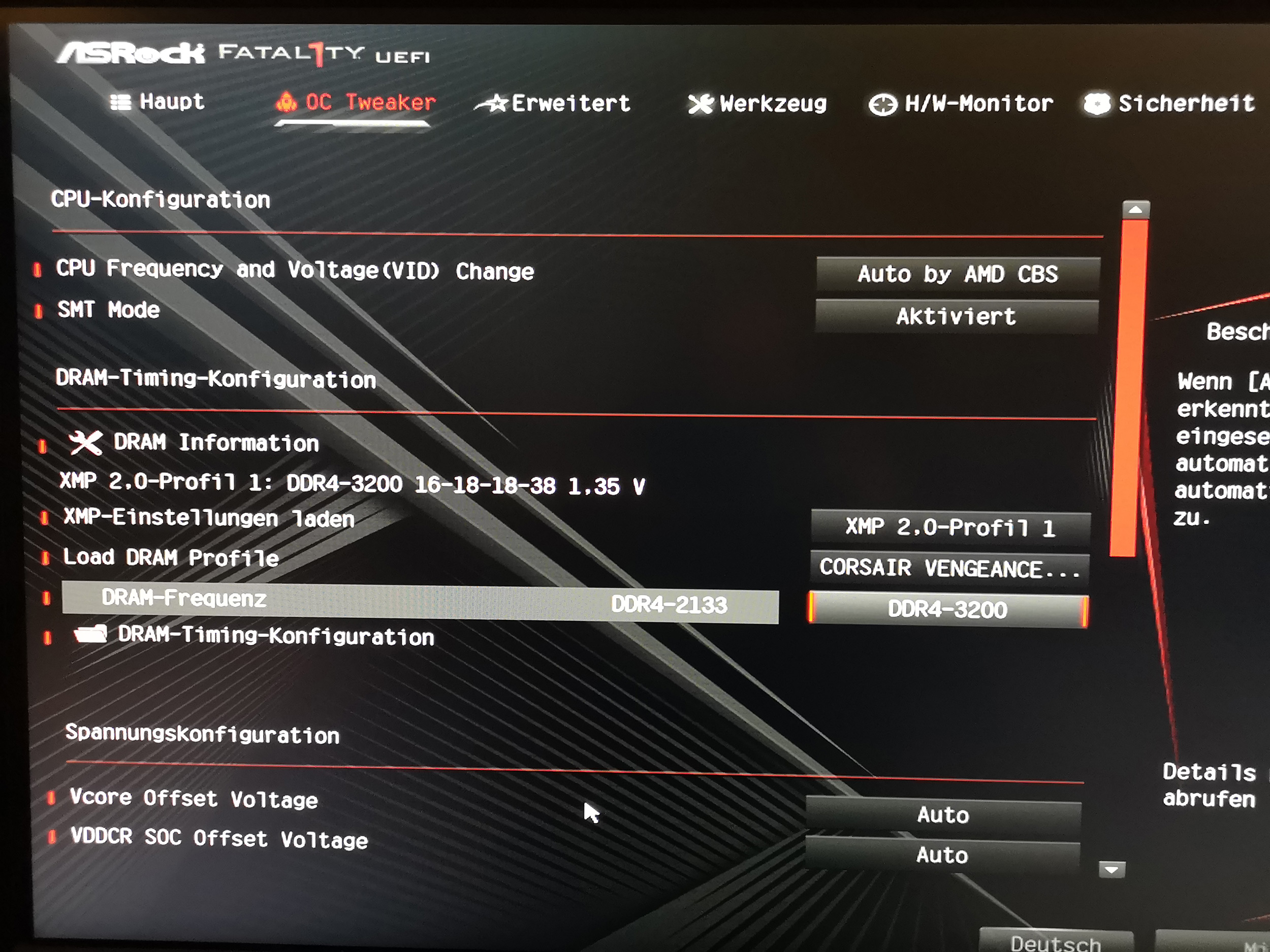

Ich habe das Problem das der Speicher nicht auf 3200Mhz läuft. Im Bios werden 2133Mhz angezeigt und unter Windows nur 1600Mhz bei HWinfo64. Wenn ich im Bios die 3200Mhz einstelle dann bootet das System nicht. Er will starten, macht es aber nicht. Dieses wiederholt sich etwa drei mal und dann bootet er aber mit geringerem Tackt.
Ich bin der Meinung das das erst seit dem Bios Update auf P1.90 so ist. Ich glaube ich hatte vorher P1.40 drauf. Da ging ist bin ich der Meinung. Als dann die P1.90 drauf war hatte ich am Anfang Probleme bis es dann irgendwann ging. Jetzt musste ich feststellen das es wieder bei 2133Mhz steht.
Hat jemand einen Rat? Was muss ich machen das der Ram Läuft?

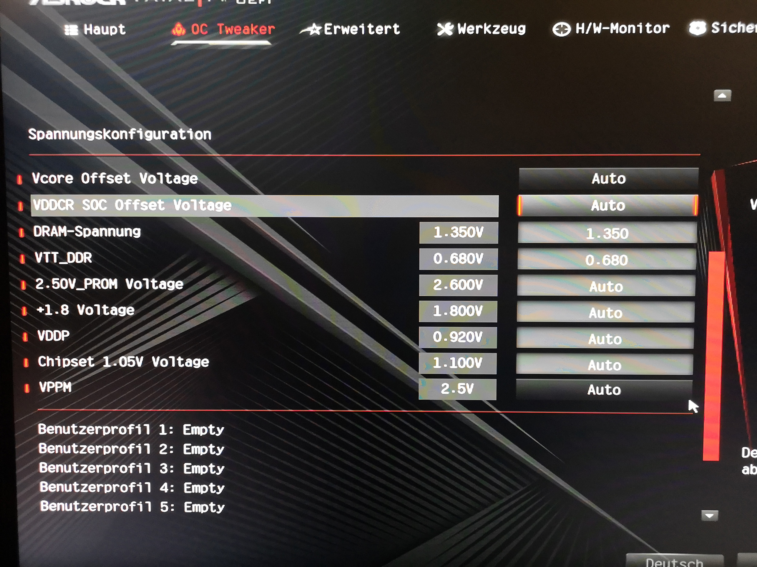

Einfach mal 2800, 3000 etc. probieren, Spannung kann auch bis 1,45V hoch.

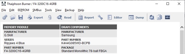

@M6500 Das sollte Samsung speicher sein...
Werde es mal versuchen höher zu gehen....
Hat der Ryzen eigentlich eine Empfehlung für den Ram was die schnelligkeit angeht?
Nein, der war noch nie Samsung, wo hast du denn den Quatsch her?
Wenn du es nicht glaubst schau doch mit dem Taiphoonburner...
@M6500 Hab nachgeschaut. Du hast recht, sind Hynix Chips verbaut. War der Meinung das es Samsung waren...

Warum ist im UEFI bei DRAM Profile Corsair Vengeance angewählt?
Man kann nur Auto oder Corsair auswählen. Das ist dieses Profil für 3200mhz
Nö, früher waren die Samsung, aber mit meist geringeren Subtimings und mit E-Dies oder wie jetzt noch meist auf den Viper 4 3200ern schlechte B-Dies.
@refilix Um was für Hynix Chips handelt es sich genau? Am besten mal ein RAM Riegel pro Kit auslesen und den Thaiphoon Burner Screen hier posten. Um die DDR4-3000 halte ich aber für möglich.
