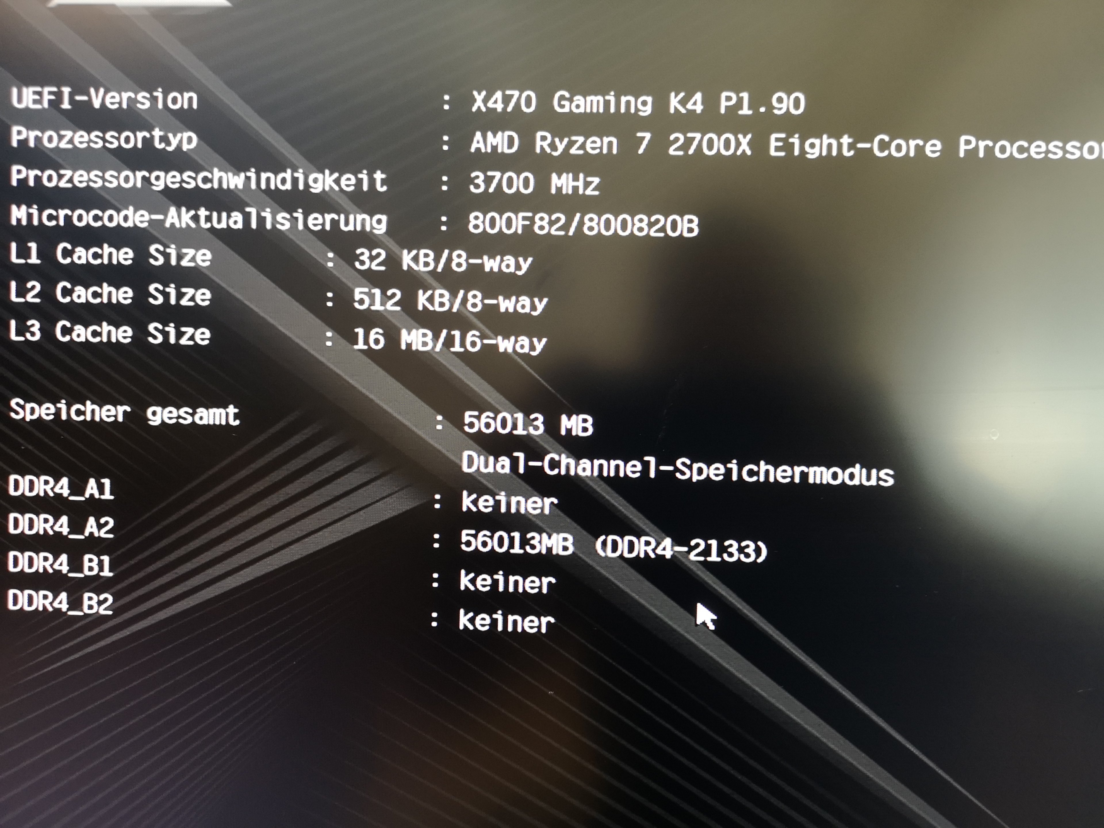

Moin,
die Rams sind alle Idenitisch.
Muss man dann die Setting manuell einstellen? Also 16,18,18,36.56 und auf 1,40V?
mfg refi
Nachtrag:
Egal was ich mache. Er übernimmt es nicht. Hab das XMP Profil mit 1.40V versucht. Geht nicht.
Hab das gleiche auf 2400Mhz versucht, geht nicht.
Habe alles auf Manuell und die XMP Settings versucht, eght nicht.
Habe Aus dem AMD Ryzen RAM Thread versucht mir Settings zu suchen. Geht nicht bzw. finde nichts wo
ich mich annähern könnte.
Zudem ist mir jetzt Aufgefallen das G.Skill unter den Namen Ripjaws V mit Samsung und mit Hynix Speicher verkauft. Das war mir damals nicht klar und ich habe die mit Hynix erwischt. Danke Caseking für nichts nichts.
Irgendwie läuft es echt fragil...egal was ich ändere, er stellt es automatisch um damit er Booten kann.
mfg refi

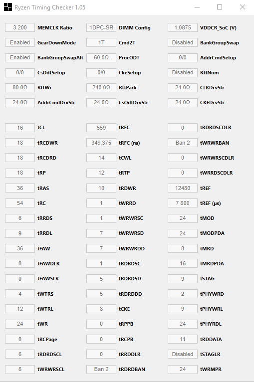

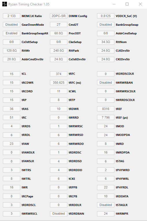

Er stellt es um auf 2133Mhz. Das XMP Profil ist eingestellt und hab die Spannung auf 1,40V angehoben. Für denn fall der Fälle. Er bootet aber Ryzen Timinig Checker zeigt die "default" Werte an.

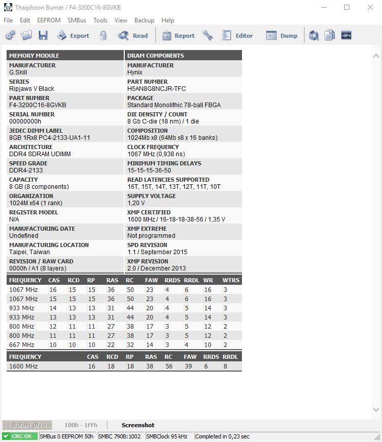

Auf dem Modul Steht
F4-3200C16D-16GVKB
Laut Internet haben viele den Speicher auf 3200 am laufen.

Bei wieviel Ohm steht die Terminierung ProcODT, wenn das Profil läuft und der RAM jetzt bei 3200MHz funktioniert?
Bei Vollbestückung müsste der RAM-Controller im Ryzen den RAM auf 2666MHz takten.
3200MHz funktioniert bei Vollbestückung nicht, so weit ich weiss.

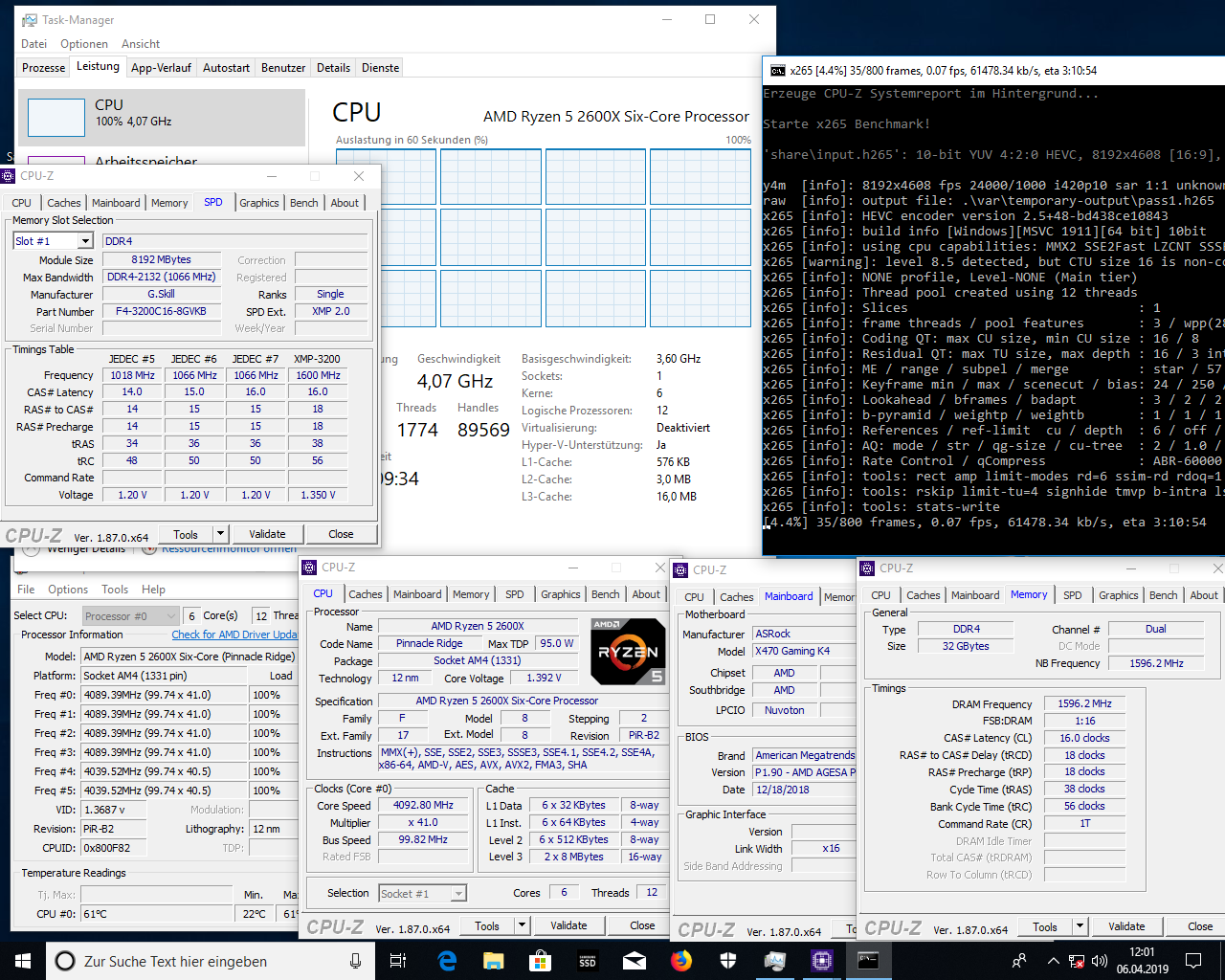

Neues X470 Gaming K4 - BIOS 1.90 - 2600X - G.Skill RipJaws PC3200 4 Stk. drin - BIOS nur XMP und PBO = Enabled und läuft tadellos auf 32 GB im Stresstest
Es sind zurzeit Hynix drauf...

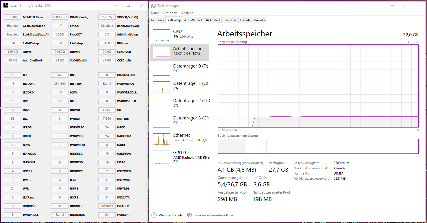

Obwohl Dual-Channel aktiv ist, wird angezeigt, dass nur 5,6GB RAM installiert sind und die nur auf Steckplatz A2 vorhanden sind.
Wenn Du auf der sicheren Seite sein willst, jeden RAM-Riegel einzeln mit memtest 86+ in Slot A2 testen.
Ich vermuet, dass das Board defekt ist.
memtest86+
memtest86+

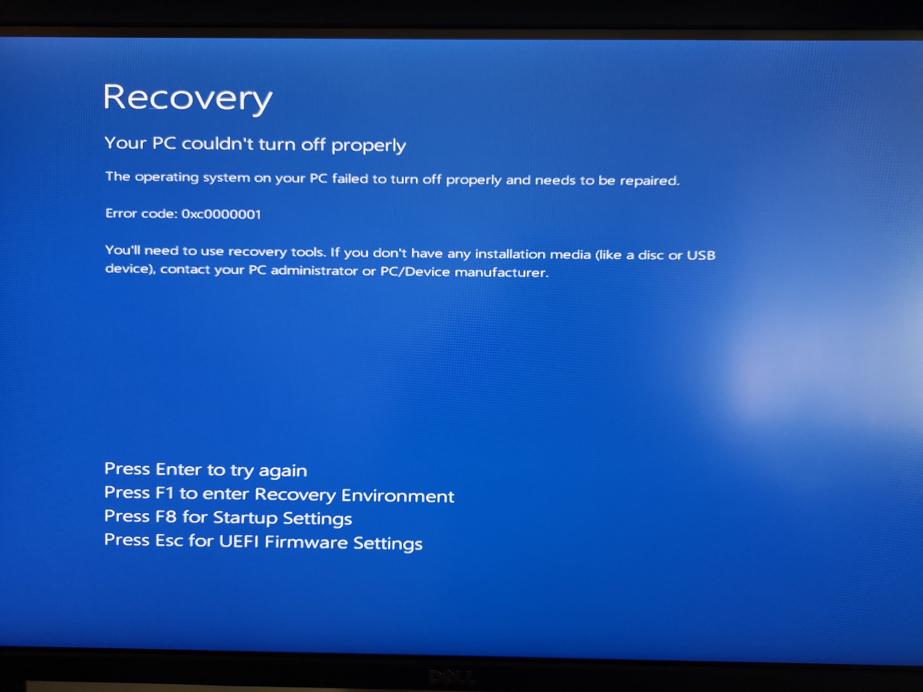

grade läuft es irgendwie. Nicht das ich wissen würde wieso...oder was anders ist als vor 5 Minuten. aber grade läuft es.
Womit testet man am besten die Stabilität?
Nachtrag:
Keine Ahnung meinchmal geht's, meinchmal nicht. Vorhin lief es stabil. Scheint auch was mit der Vcore Spannung zu tun zu haben.
Nachtrag 2:

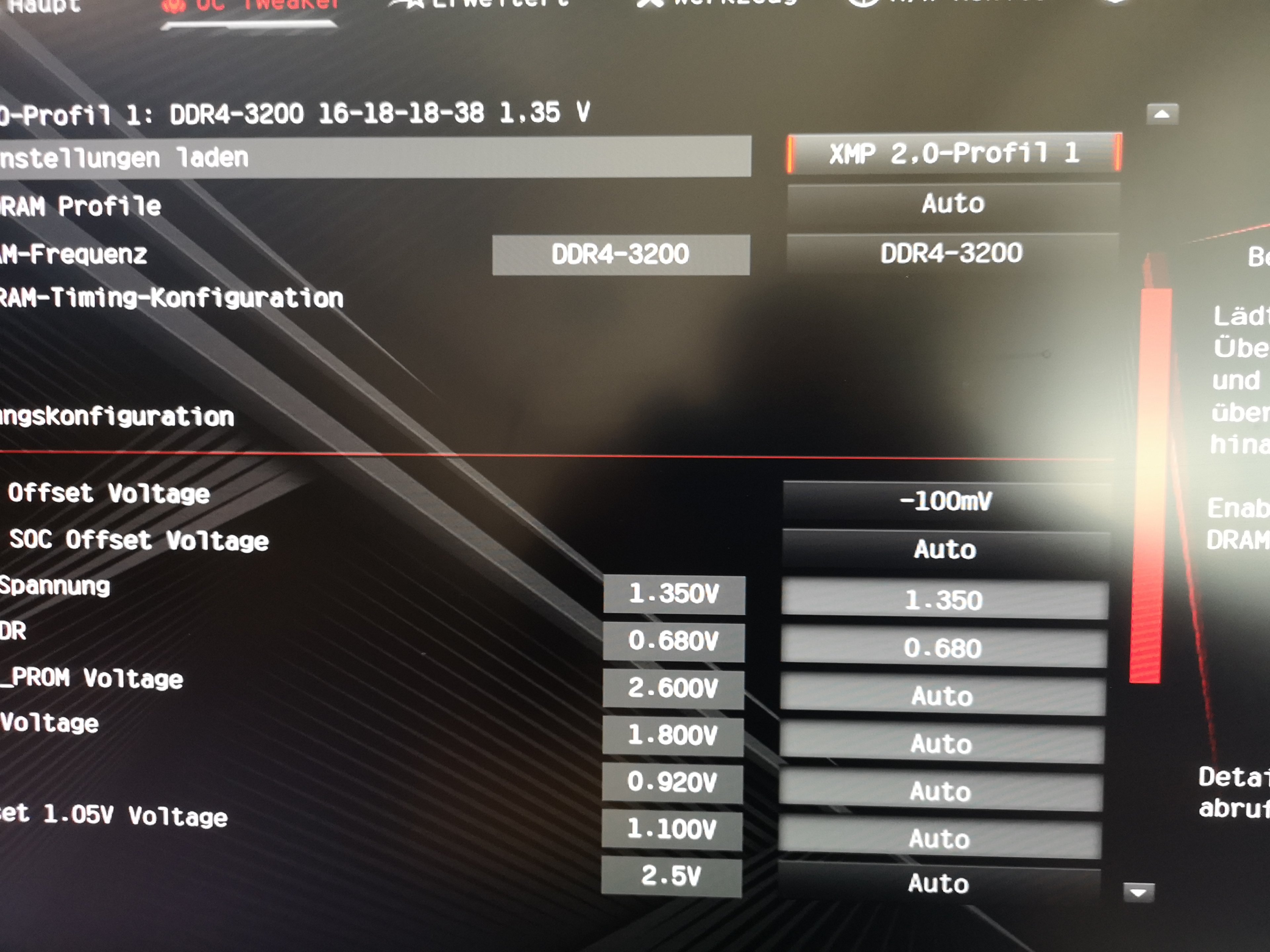

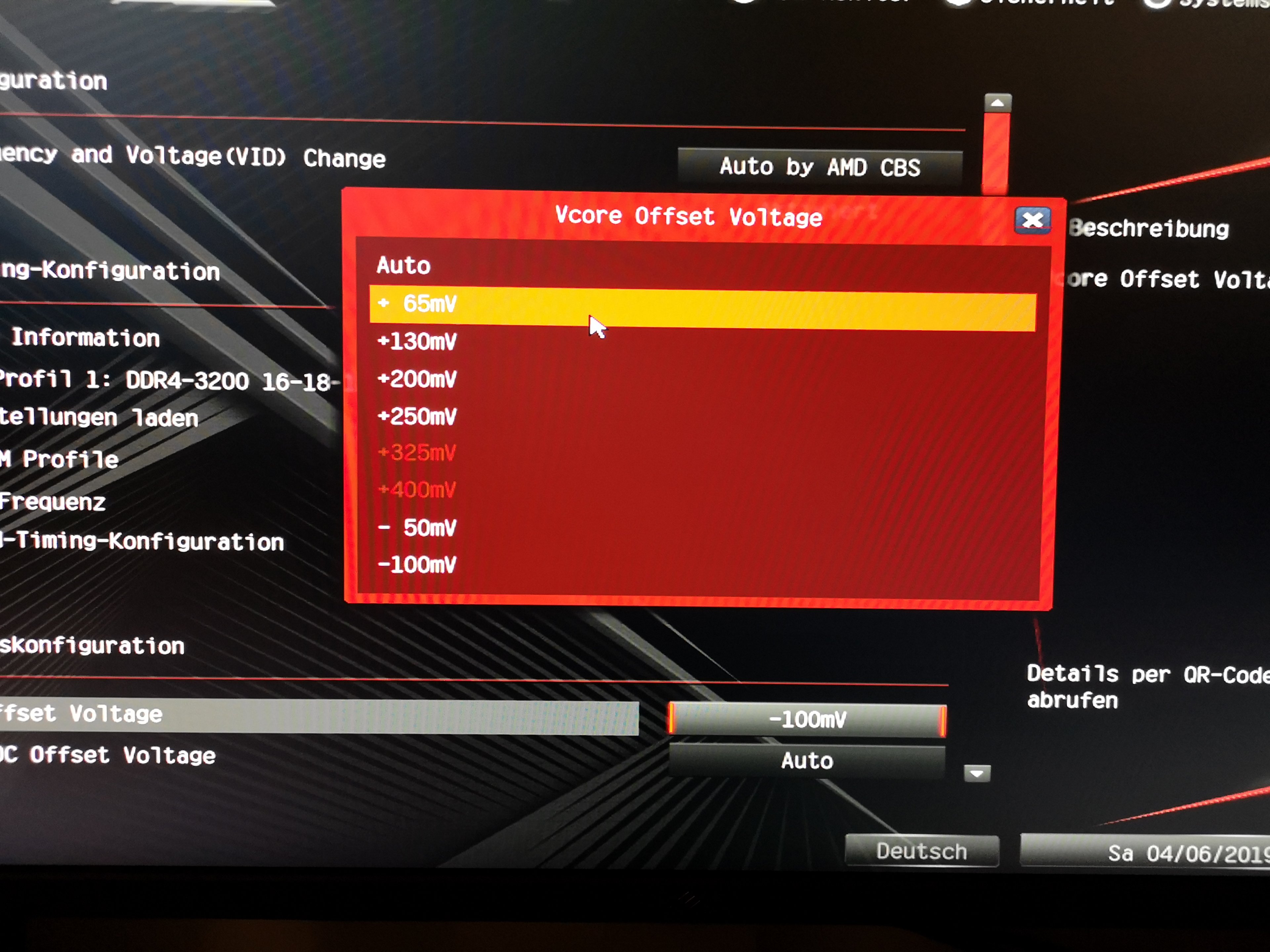

Also das ist schon komisch. Wenn ich Vcore auf Auto stelle. Trägt er anscheinend -100mV ein und das System startet nicht. Wenn ich -50mV oder +65mV mache, läuft das System.
Bei mir scheint es so zu sein das der Speicher bei 3000Mhz stabil läuft. Bei 3200 startet manchmal Windows nicht.
Nachtrag:
Nachtrag 2:
