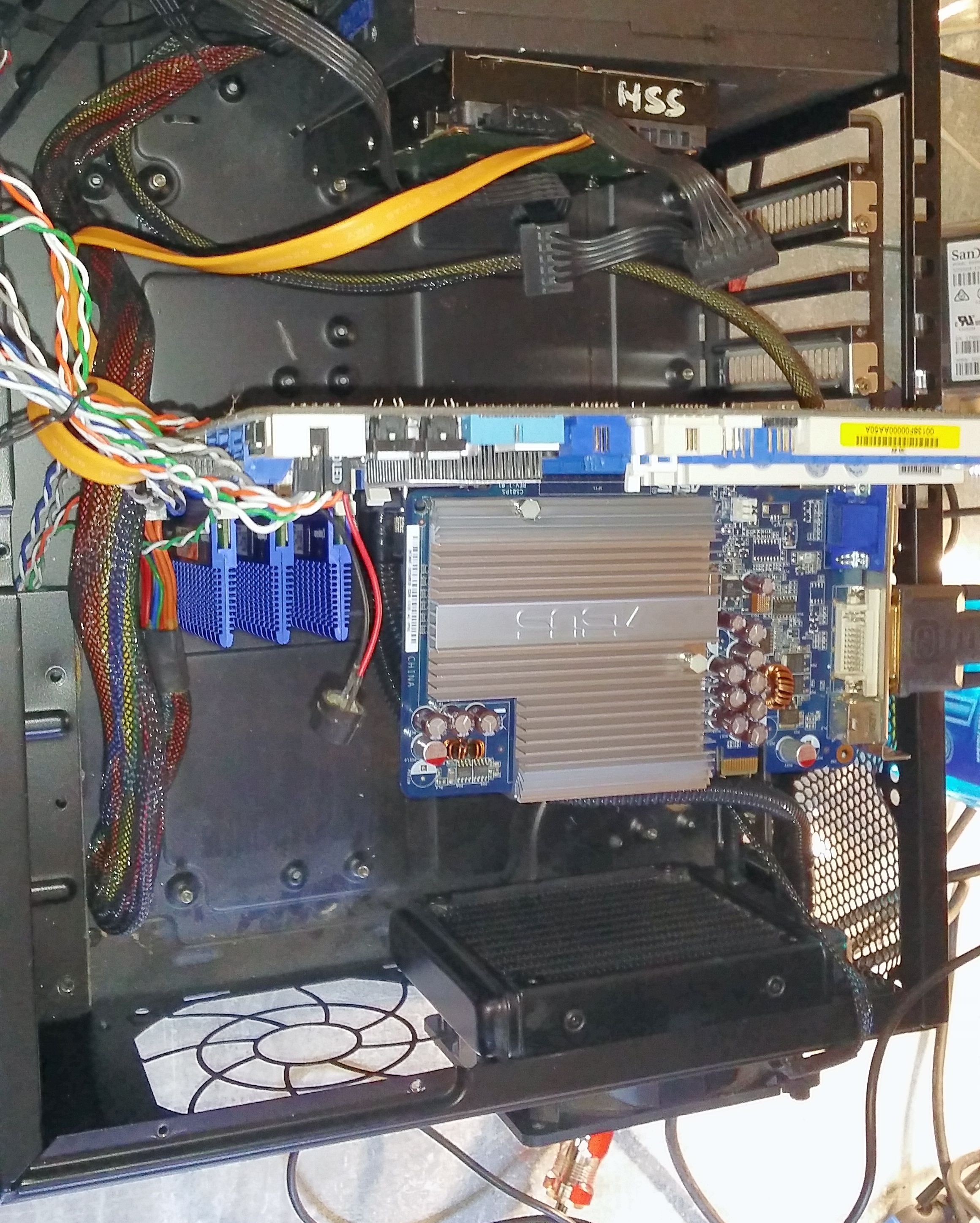

Das Verhalten zeigt der Rechner seiner aussage zufolge nach einem Umbau in ein Media-PC-Gehäuse, und da vermute ich auch den Fehler, daß da entweder was schiefgelaufen sein könnte, oder evtl ein kurzer draufhängt. Das board hat noch eine WaKü, die ich noch nicht herausgerissen habe. Denn bei dem Umbau, wurde dieser weiße Graka-Schnapper abgerissen, wahrscheinlich, weil er wegen der zu dicken Graka (belegt 3 Slots) nicht mehr drangekommen ist, die Aretierung zu lösen.

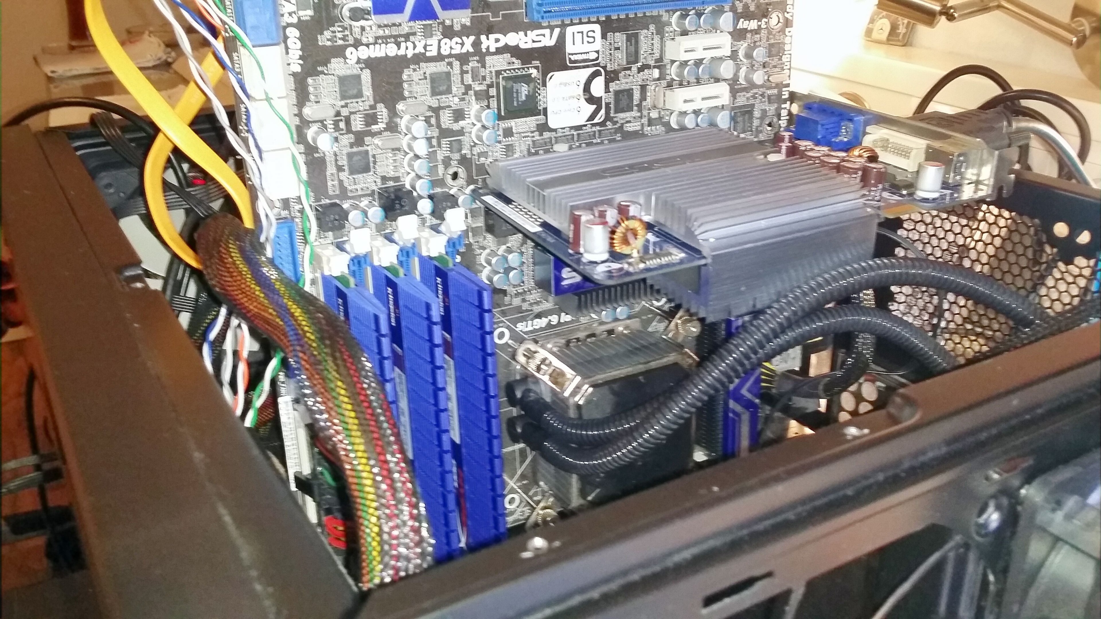

Eben und das ist es es steht immer noch nicht die ganze Hardware da. Mainboard ist in dem Fall wie auf den Bildern zu erkennen ist ein ASRock X58 Extreme 6. Was für ein CPU? Was hast denn mit der Sprühflasche gemacht?

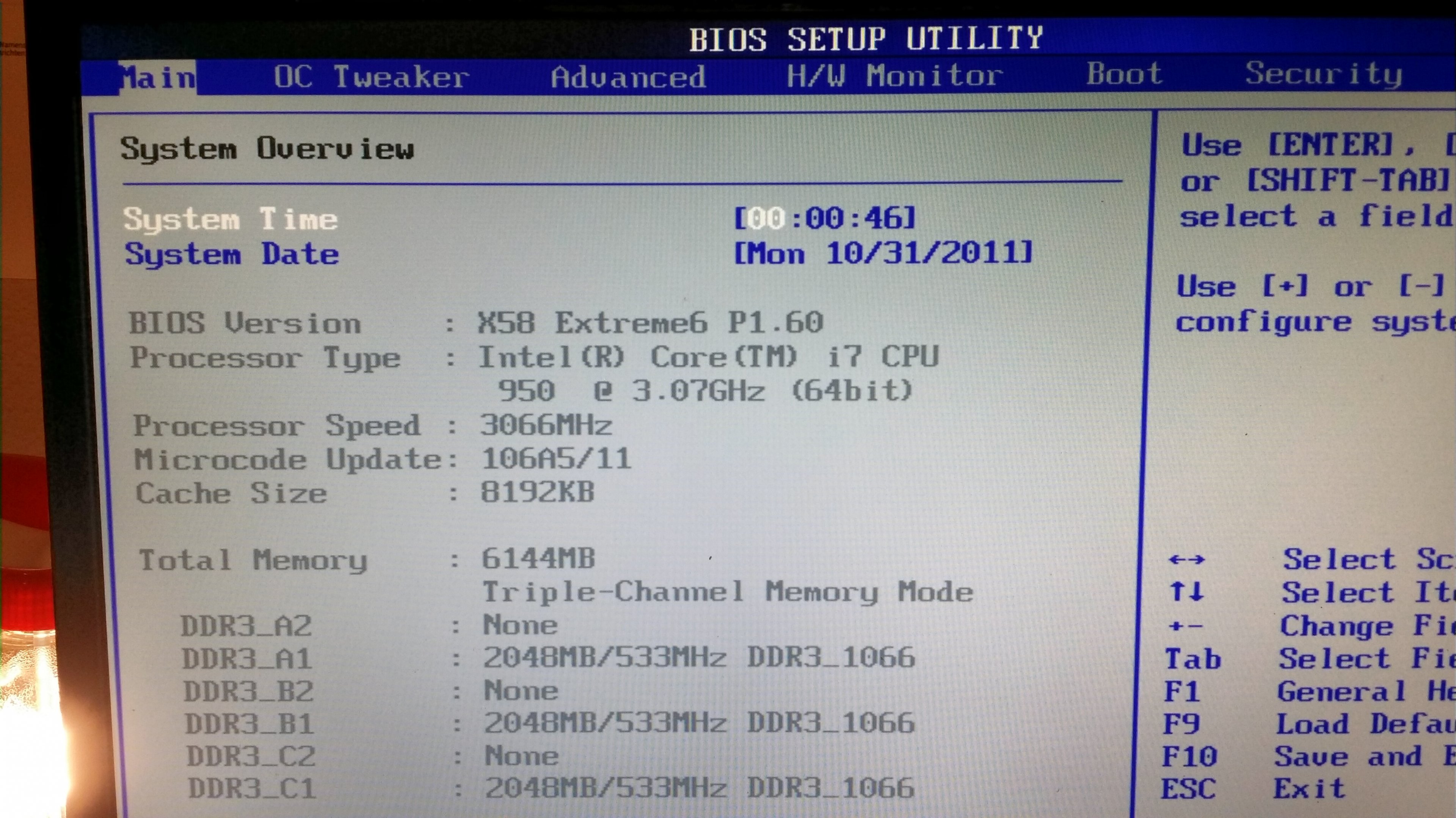

Ich habe das Bios eben mehrfach Resettet (deswegen falsche Werte im Bild) und auch die Grundkonfigurationen geladen, und eben auch die Bios-Batterie schon getauscht. Die Frage ist, ob das nicht ein normales Verhalten eines Serverboards ist, was Sinn ergäbe und wenn ja, man dieses Verhalten eliminieren kann.

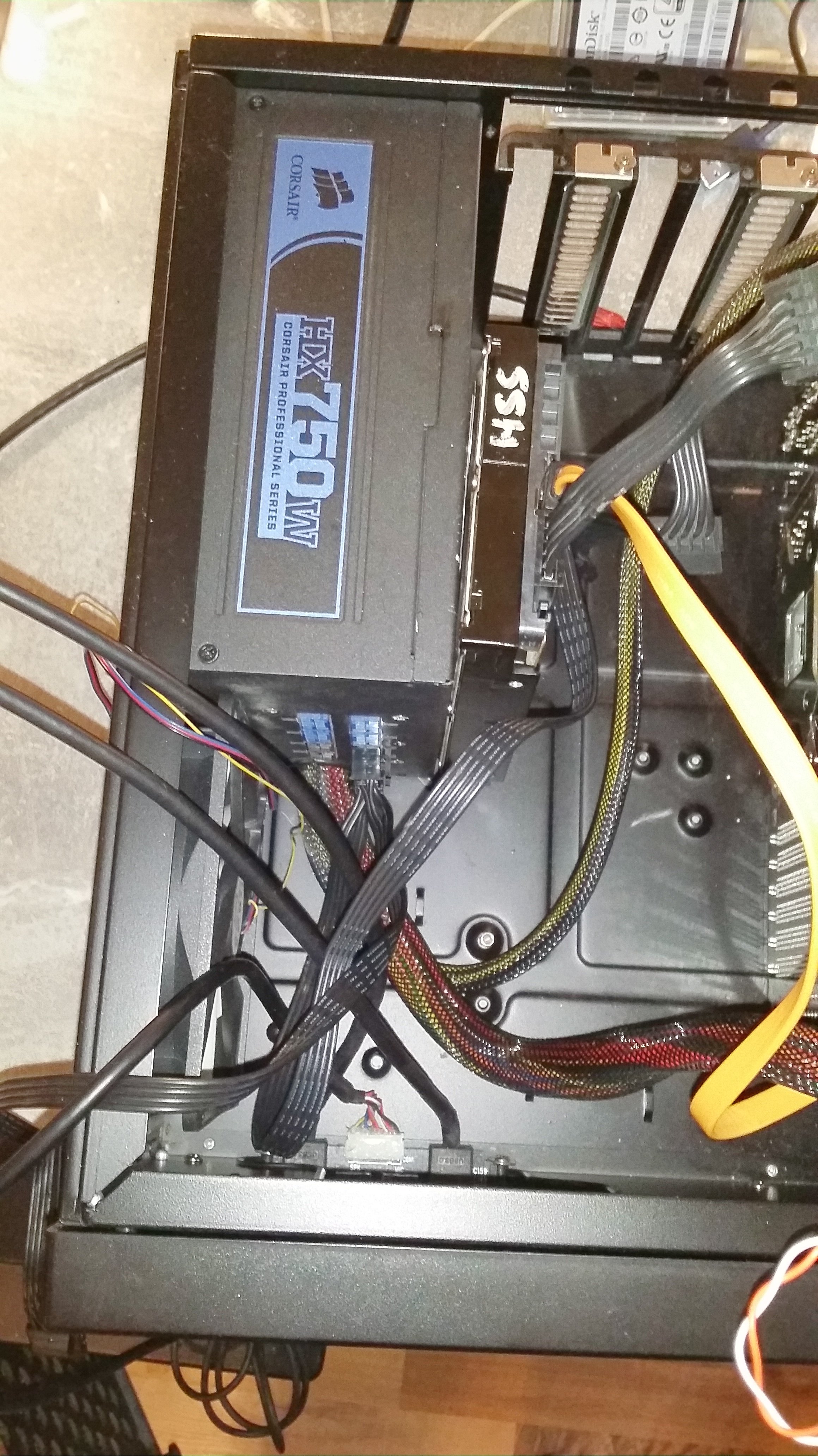

Also eines ist auch mal wild. Hast du die Festplatte am Netzteil angeschraubt?
Edit: schaut aber so aus? ;=)
