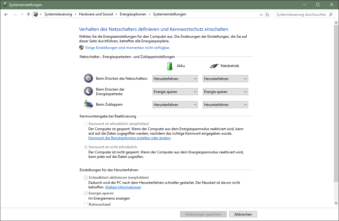

Was ist bei den Energieoptionen : "auswählen was beim drücken vom Netzschalter oder zuklappen passieren soll" eingestellt ?
