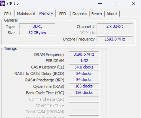

@dual501
Mach bitte einmal einen Screenshot in CPU-Z von folgendem Reiter:

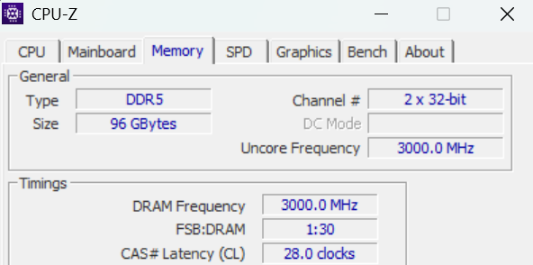

wie bekommst du denn auf Uncore Frequency 3000 Mhz?
Das bedeutet? Habe wie geschrieben nur das 6400 Profil geladen, mehr nicht.
Genau das habe ich mir gedacht. Du verschenkst gerade etwas Performance, da Dein Teiler mit 1:2 läuft, sobald Du einfach nur XMP/EXPO lädst.
Such Mal nach "UCLK" im Bios. Die korrekte Einstellung heißt UCLK=MEMCLK. Damit setzt er den Teiler feste auf 1:1.
In Deinem Fall müsste dort dementsprechend 3200 stehen. Bis 6000MT ist der Teiler immer automatisch 1:1. Alles was darüber ist, läuft mit 1:2, falls nicht manuell angepasst.
Aber "Vorsicht". Es ist fraglich ob der 7700X mit 6400 1:1 stabil läuft. Ich würde an Deiner Stelle das EXPO Profil laden, den Speichertakt aber händisch einfach auf 6000 stellen.
Das funktioniert in 99% der Fälle ohne Probleme und ist auch der Sweetspot auf der AM5 Plattform (noch).
Btw. da kann generell etwas gar nicht bei Dir stimmen. Deine CL läuft ja mit 54 oO. Es gibt kein einziges 6400er CL54 auf dem Markt.
Gerade der 7700X profitiert enorm von schnellem Speicher. Mit Deinen aktuellen Settings verschwendest Du mit Sicherheit 15-20% an Performance.
Ist aber meiner Ansicht nach egal. Denn in diesem Bereich ist der Unterschied eher nur messbar und in Games wird er nichts davon merken. Denn wenn er dieses umstellt hat er auch 400 MHz weniger anliegen
Mein Arbeitsspeicher läuft auch mit 1:2, aber dafür mit 6600 MHz. Habe genug Leistung und auch FPS und belasse es daher dabei.
@LiniXXus
Kann ich nachvollziehen, allerdings auch wieder nicht. Du kannst auch sagen, dass Du ein 500PS Auto gekauft hast, aber nie schneller als 280 fährst und die fehlenden 100PS somit gar nicht auffallen.
Warum sollte man den Speicher mit 6600 1:1 laufen lassen, dafür mit Uncore 1800, statt mit 6000 und Uncore 3000. Um einen Vorteil zu haben, müsstest Du schon eher Richtung 8000+ 1:2 gehen.
Und seine Kombination aus 6400 1:1 mit CL54 ist einfach rausgeworfenes Geld. Seine Einstellungen sind falsch. Also hat er für etwas bezahlt, was er gar nicht abruft. Macht doch keinen Sinn.
