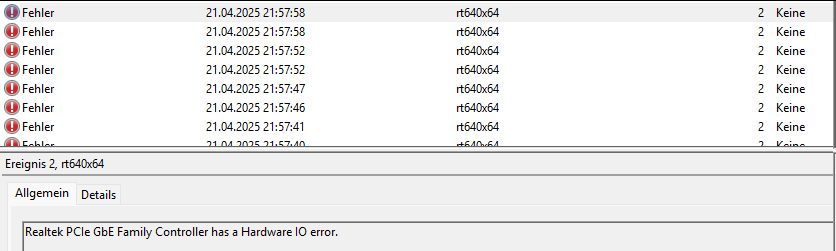

siehe Screenshot, alles laggt und ich kann mit viel Gedullt den Rechner noch zum reboot überreden, aber es laggt alles.
Treiber auf die Aktuelle Version seitens ASROCK
Bios Update
Windows11 ist aktuell
Hi,
total random gibt es diesen et640 Error, welcher mich dazu zwingt neu zu starten.
Mal direkt nach dem booten, mal 3h im Betrieb, meistens überhaupt nicht.
Hat wer eine Idee was außer Software aktualisieren noch helfen könnte?

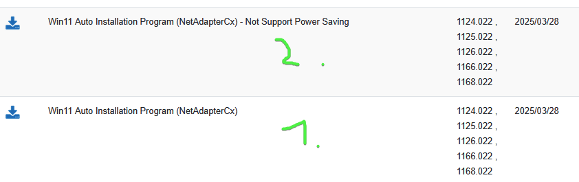

Die Treiber auf der Asrock Seite sind veraltet, teste mal diesen hier
https://www.realtek.com/Download/List?cate_id=584
Erst mal den normalen, wenn das Problem wieder auftritt, teste den alternativen ohne power save.
Du musst das setup nicht ausführen, einfach zwei mal entpacken mit 7zip und dann den inf treiber im w11 ordner nutzen über geräte manager treiber updaten im ordner.

Danke für die Tipps, ich hab nun die Treiber Version 1168.22. vom 18.11. drauf.
Da hängt Asrock echt hinterher.
Mal sehen wie stable das System nun läuft.
Den anderen LAN Port hab ich noch nicht getestet, mach ich, wenn die Treiber nichts bringen.
