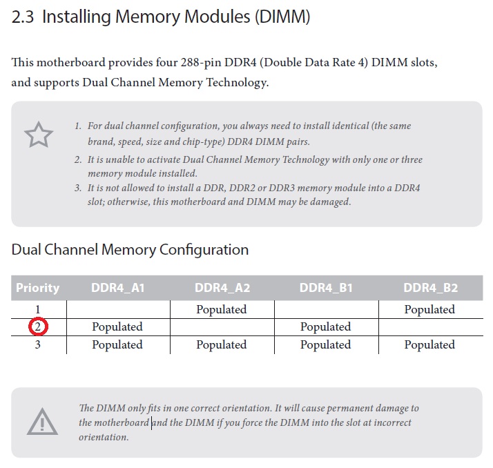

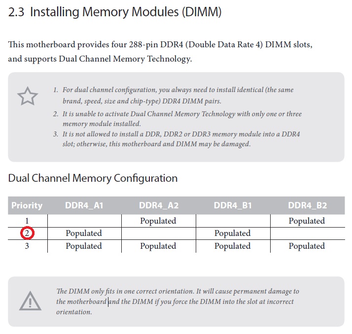

Ich habe die RAM Karten in "A1 und B1" drin. Es ist so in Ordnung oder besser "A2 und B2".
Gem. dem Handbuch ist bei "A2 und B2" Priority 1 und bei der anderen Konstellation Priority 2...
Die Samsung SSD habe ich im SATA1 Anschluss. Es wäre auch SATA0 möglich. Macht das einen Unterschied?
CPU-Z zeigt mir bei Channel# Dual an. Bei meiner Konstellation: "A1 und B1"
AIDA64 zeit mir bei Memory Read 30629MB/s
bei vielen boards-so wie bei meinen-muss man bei zwei ram-riegeln a2+b2 nehmen. das steht aber im handbuch.
vllt. geht bei dir auch a1+b1.
So steht es im Handbuch.
Die rot umkreiste Konfiguration habe ich jetzt bei mir.
Was mich immer noch irritiert, ist diese Bezeichnung: "Priority" ?!?!
Heißt es, die A2+B2 ist priorisierter wie die Restlichen???
Das ist mir ja auch klar, was das übersetzt bedeutet :)
Aber was genau wird da bevorzugt und wie ist da der Unterschied.
Ich mach gleich paar Benchmarks und stecke die beiden um

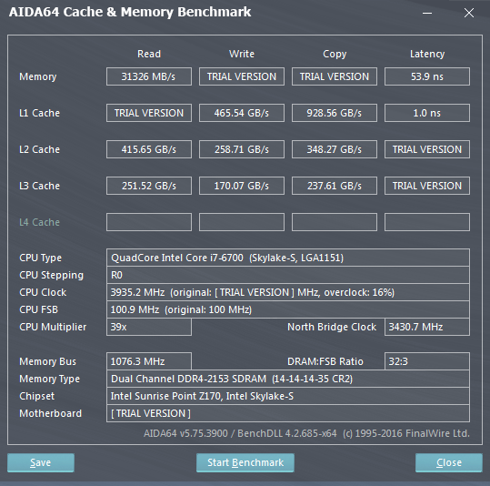

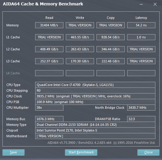

mehrmals durchgeführt und die höchsten Werte genommen:
A1+B1:
A2+B2:
