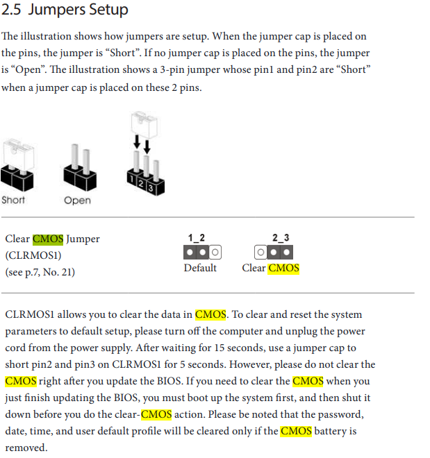

Dann habe ich CMOS-Reset gemacht, also die Pins gebrückt, per Jumper, ursprünglich Pin 1-2 auf Pin 2-3.
Zusätzlich habe ich die Grafikkarte ausgebaut, um an die Batterie zu kommen, um diese zu entfernen.
Das alles 30 Sekunden so gelassen und wieder zusammengebaut.
Beim Neustart ist nun immer noch nichts zu sehen, keine Mainboard-LED, nur die Lüfter, keine Bildausgabe.
Das Handbuch saget folgendes zum CMOS-Reset:

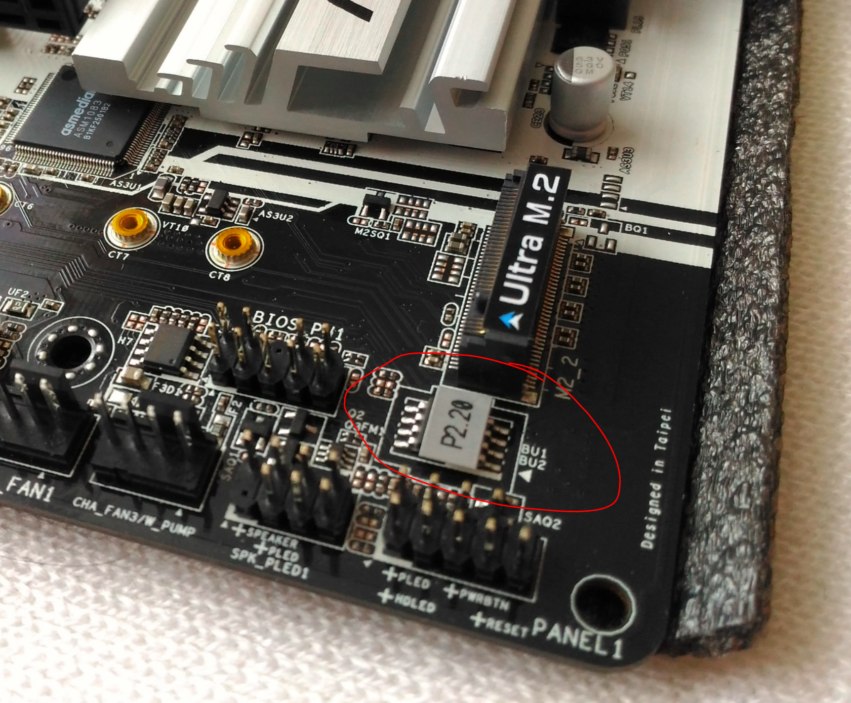

Theoretisch kann man das Bios austauschen also den Chip wo das drauf ist.
Leider ist dein Bios nicht gesockelt sondern verlötet, daher würde nochmal zusätzliche Arbeit anfallen:
Wenn es am verhunzten Update liegt, kann man das Board retten.
Benötigt werden dann:
  • 2ter PC
  • Einfacher CH341A USB-Programmer
  • Jemand der Ahnung hat <- daran dürfte es dann scheitern (evtl. einen Computershop, einen Club oder einen Hardwarefreak/Elektroniker im Umfeld?)
