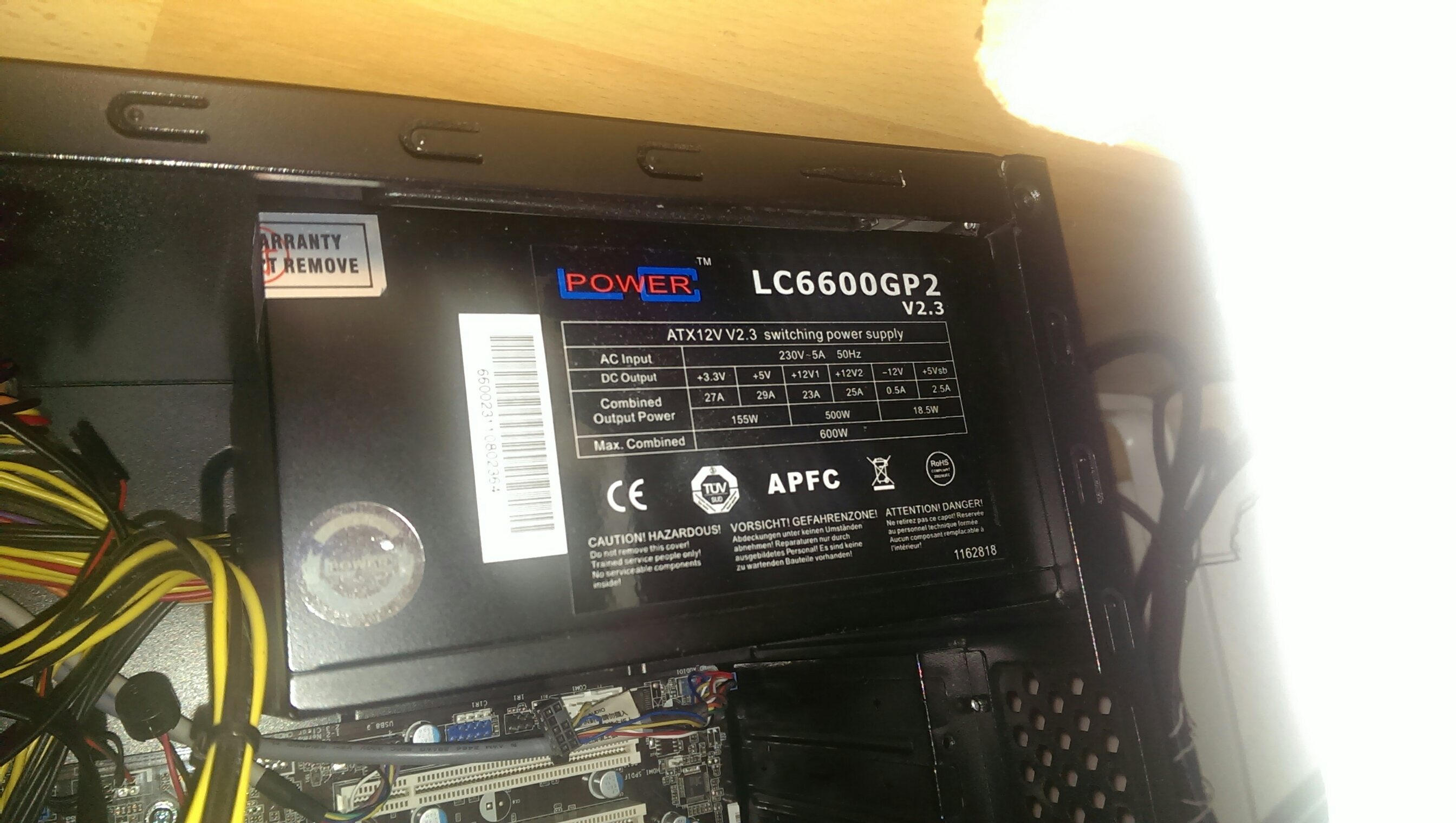

hast du gerade den namen von deinem netzteil aktualisiert? Da stand vorhin nur LC 6600..hatte daher auch gedacht, es ist ein anderes...hat es nun 1x oder 2 x 6+2 pin für die GPU?
Wenn es das Green Power ist, hat es normalere Werte für 12V..aber wieso hast du die GPU dann über Molex laufen?
Ich bin mir sehr sicher, dass es das LC Power Green Power LC6600GP2 V2.3 ist, aber um nach der genauen Variante zu schauen, müsste ich den PC wieder aufschrauben. Davor graults mir leider etwas (zurecht) :D :D :D
Die GPU ist an die normalen 6pin Stecker angeschlossen. Dann habe ich da wohl etwas verwechselt, sorry...

Habe ja gerade das Bild vom Netzteil hochgeladen. Habe den PC langsam verrutscht und geöffnet um das fotografieren zu können. KEINE Kabel getrennt, nur den Netzschalter auf AUS geschaltet.
Bild war beim hochfahren da...
