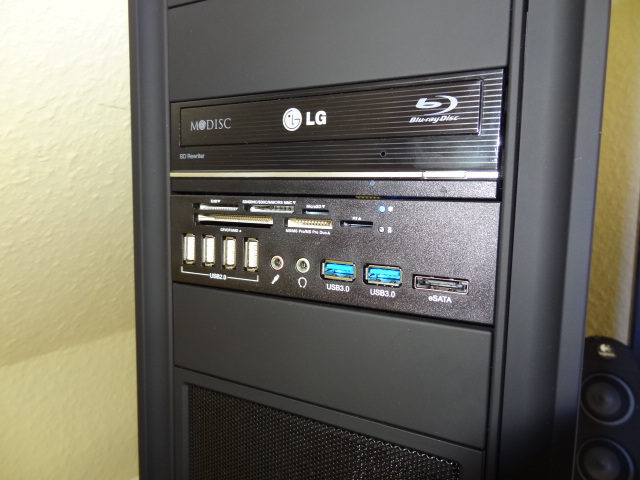

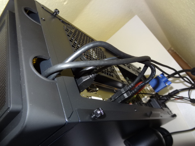

Vorgestern habe eine ICY Box Frontpanel mit Cardreader und USB 3.0 installiert.
Den USB 3.0 Port oben am Midgard kann ich ja aufgrund des dummen kabels
nicht nutzen.
Das ICY Box Panel hat zwei lange gewöhnliche USB3.0 Stecker die ich
oben durch den "Radiator-Room" zum IO Panel durchgeführt habe.
Funktioniert wunderbar, hat aber an dem gelegentlichen hängen beim booten nix geändert.
