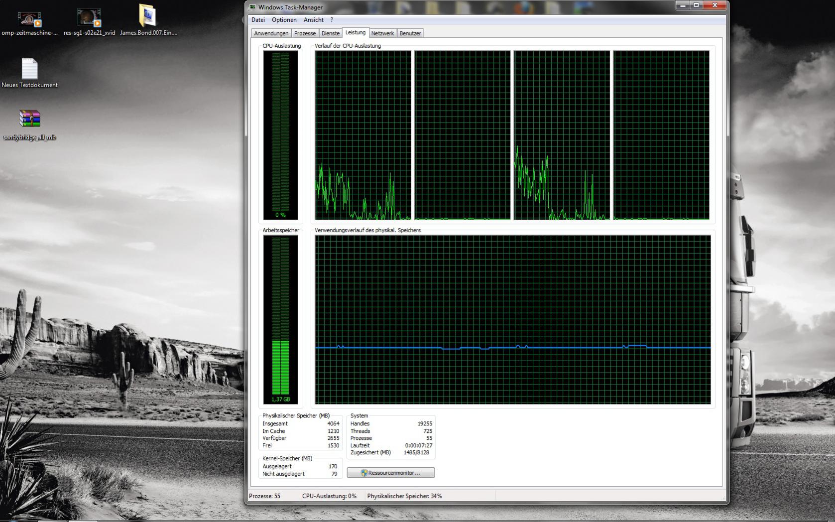

Ram ... Windows sagt mir 8 GB, Task Manager nur 1.9GB Physikalischer Speicher

Habe Left4Dead Gestartet. Es ist nicht Abestürzt aber wenn ich den Taskmanager aufrufe ist der Balken für Ram Fast voll... Das Kann doch nicht sein oder? Es ist so wie wenn ich nur 1.9GB Ram hätte. Wenn ich spiele wie Shogun2 spielen will kakt das mir doch voll ab.
Was soll ich machen?
BIOS Update auf 1.20 hat nichts gebracht.
Jetzt plötzlich sagt mir Windows 7 das ich dieses Produkt Aktivieren muss? WTF? Liegt es daran das ich erst nach der Aktivierung volle 8 Gig Habe? Das gibts doch nicht, jetzt muss ich wieder formatieren oder?

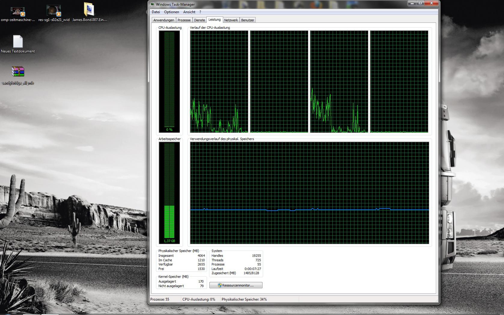

Jo Windows 7 64 Bit. Ich habe mal gegoogelt. Ich glaub es liegt an der Onboard Grafik. Ich muss die angeblich im BIOS ausschalten, wie auch immer, dann habe ich mein RAM.
Das mit der msconfig habe ich auch schon gemacht. Ich werde jetzt mal im BIOS irgendwo schauen dass ich die Onboard grafik ausschalte.
Ich habs zurzeit an meiner HD 5850 drangehängt. (hab auch nicht vor es zu ändern, will ja zocken)
Genau das dachte ich mir . Ab ins Bios Die IGPU ausschalten. Hast du die 2 module auch im Dual Modus laufen, bei mir zb Slot 1 und 3 oder 2 und 4.
Aber auch das sagt dir zb GPUZ.
Ja ok das hat geklappt, habe jetzt meine 4 Gig! Musste bein North Bridge Configuration auf Render Standby Disabled und IGD Multi Monitor auf Disabled.
