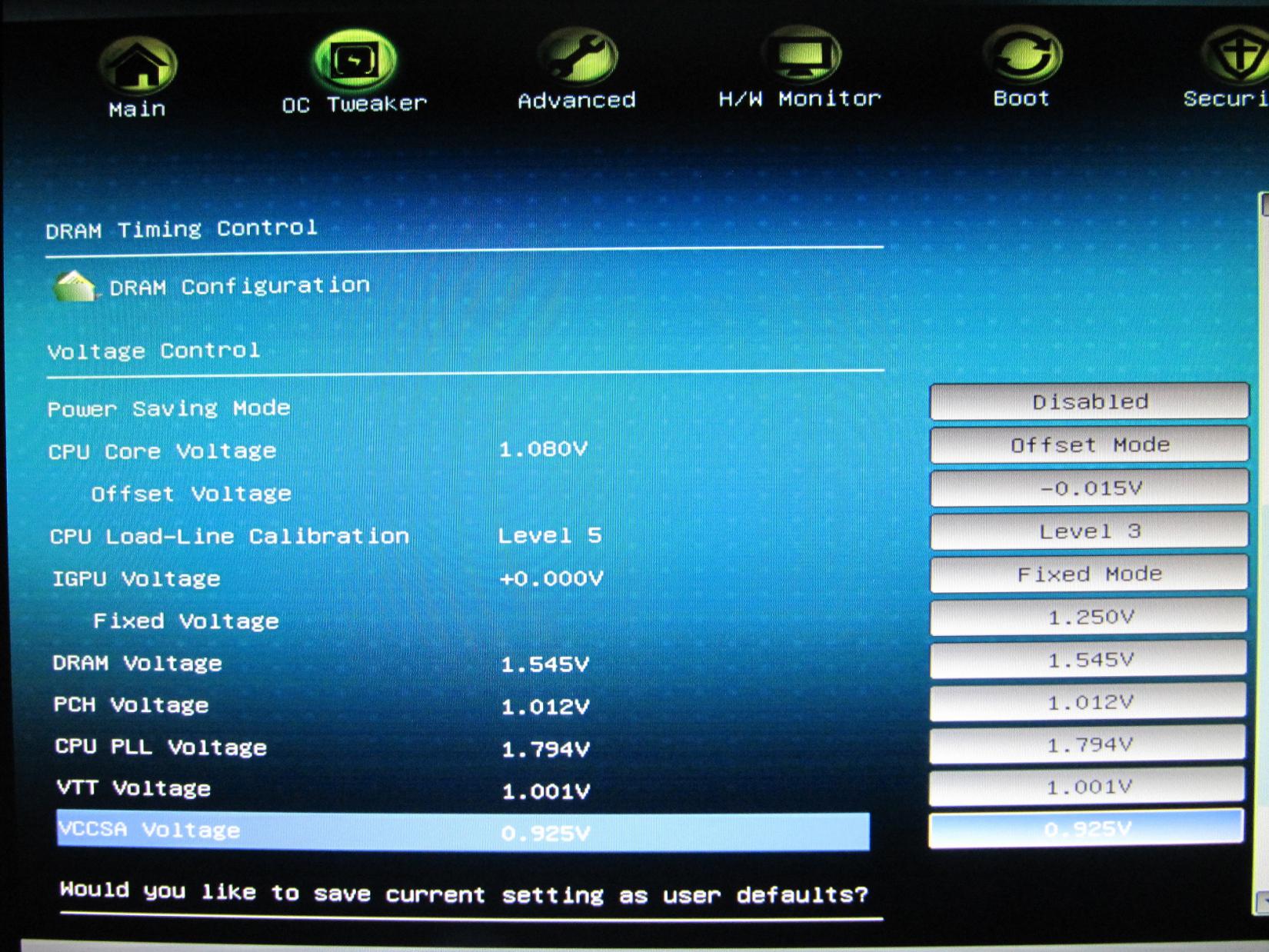

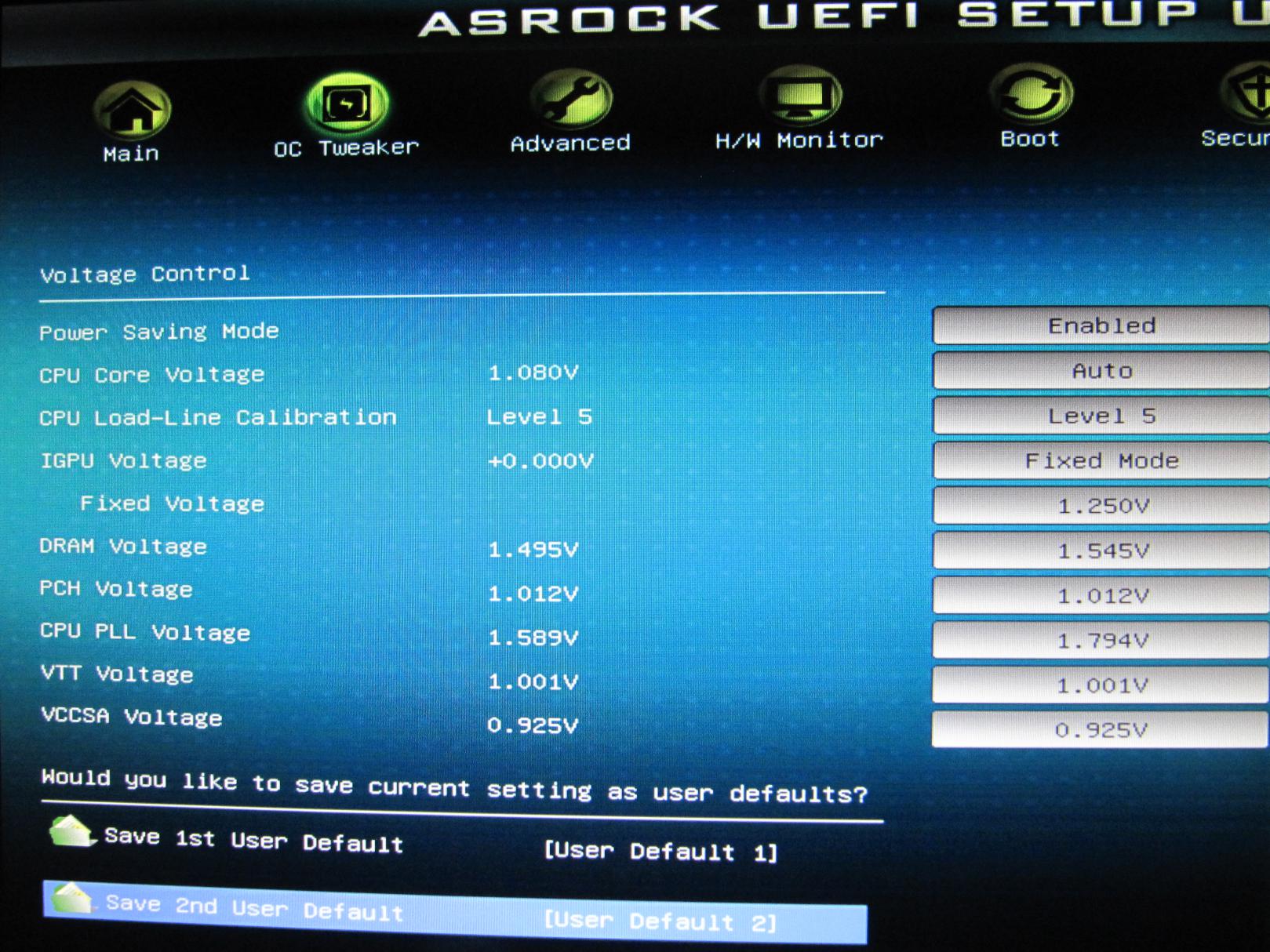

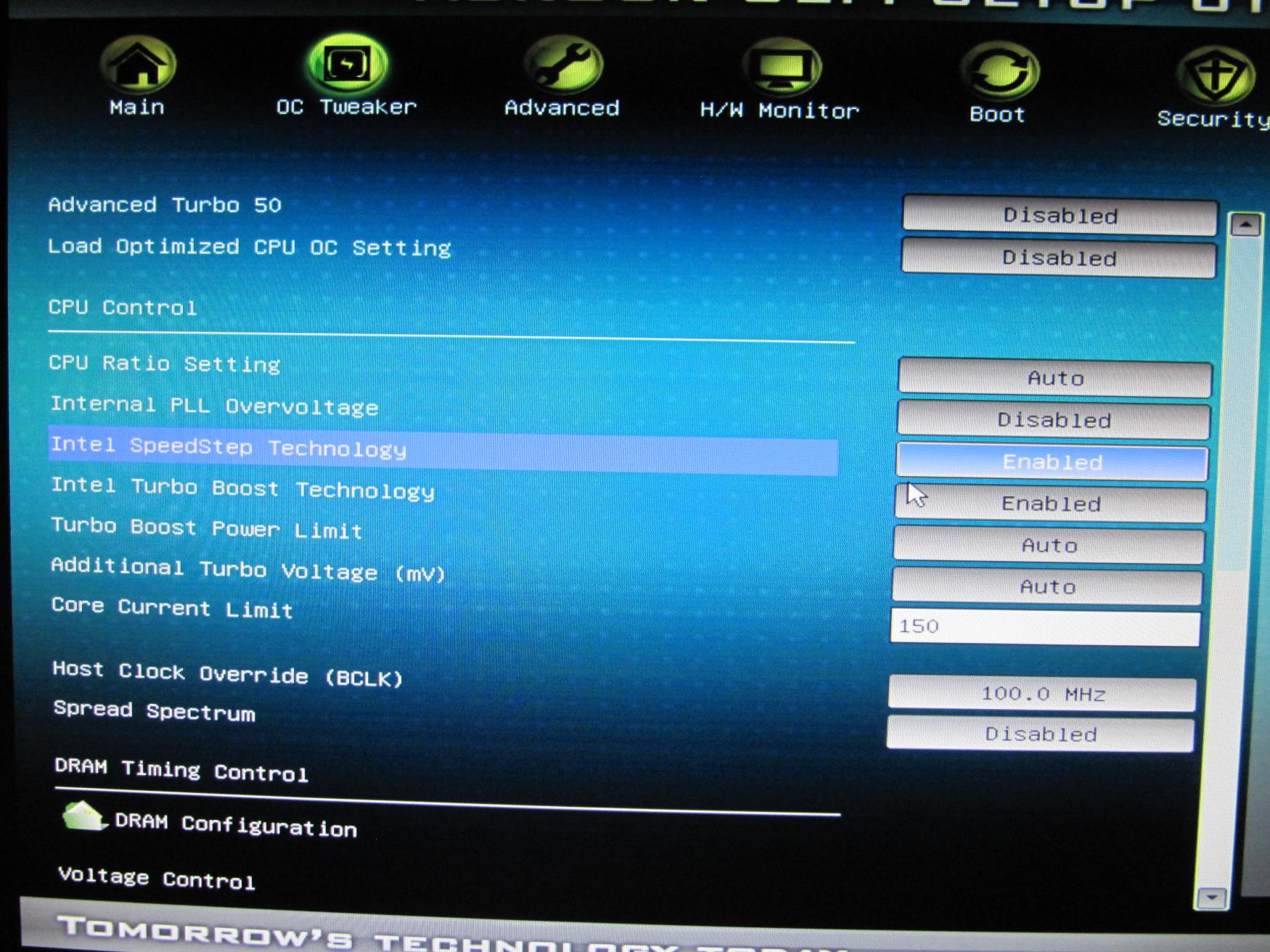

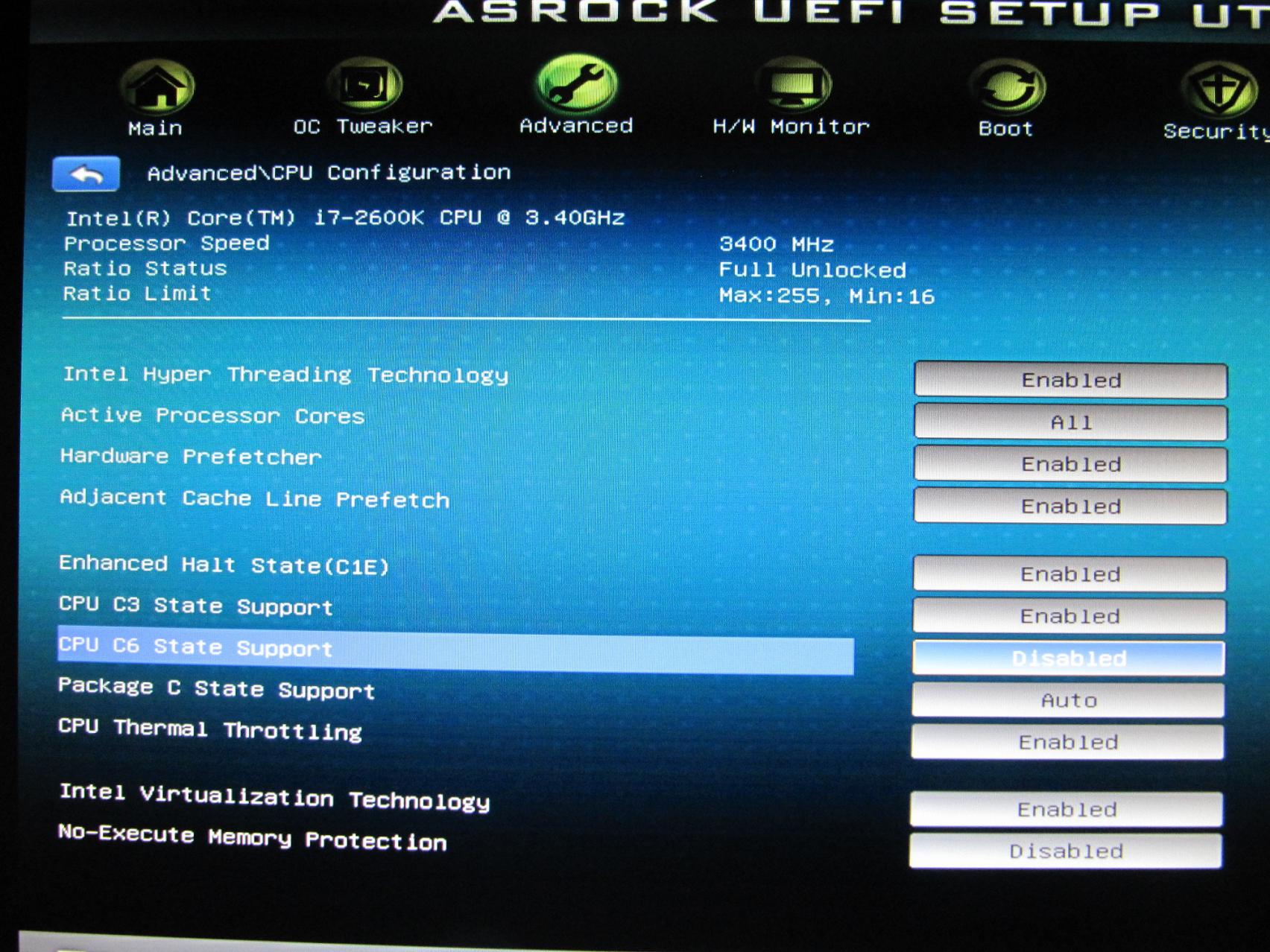

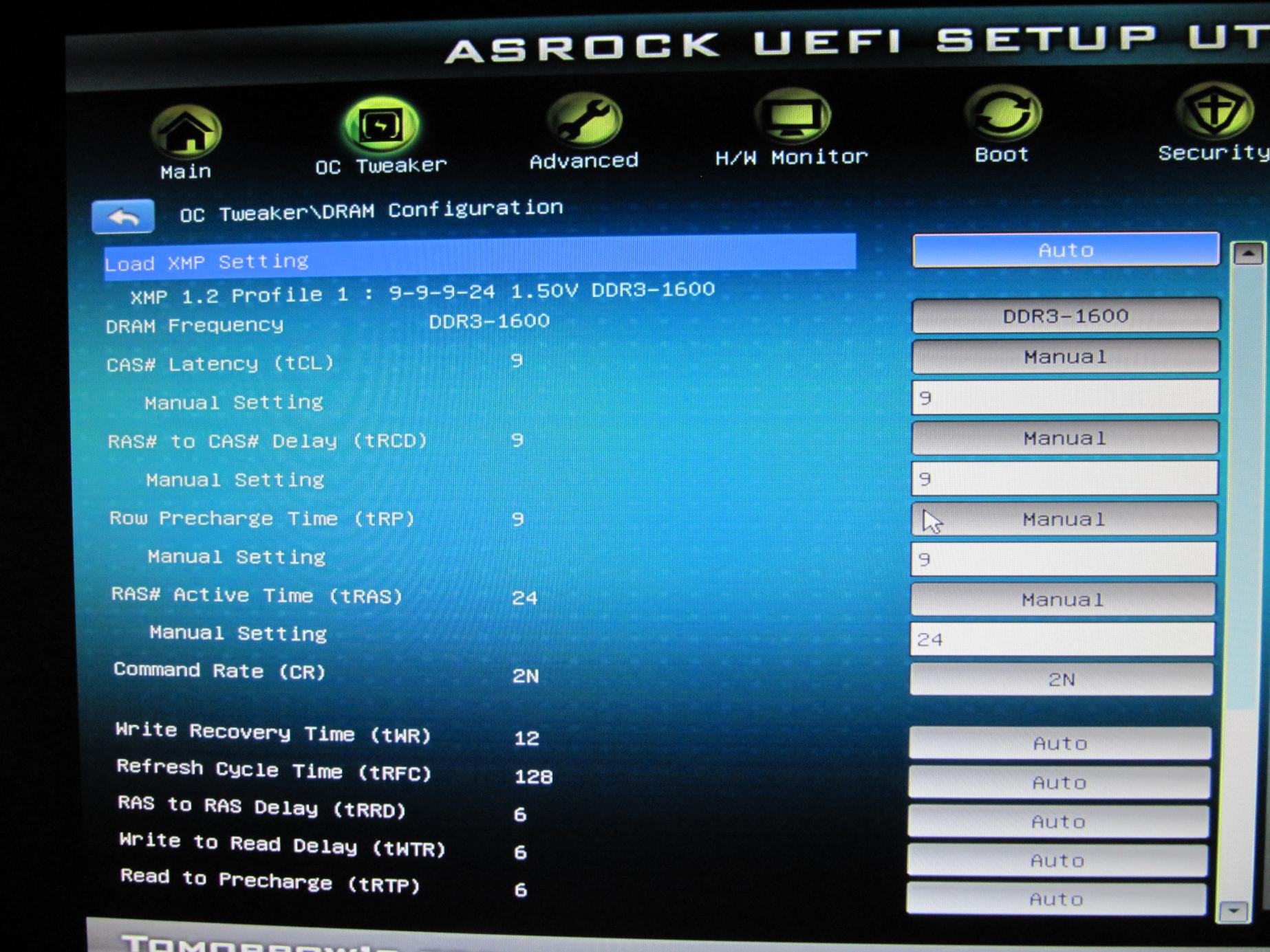

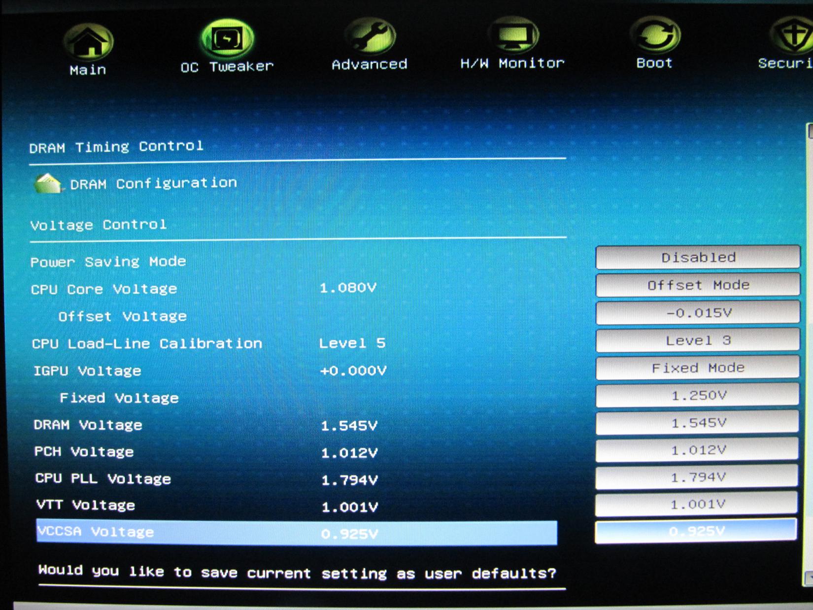

Hi,
Hardware:
ASROCK Z68 Pro 3
i7 2600K
2x4GB Corsiar CL 9-9-9-24 Vengeance (CMZ8GX3M2A1600C9)
Corsair HX750W
GTX 480@OC 900/1800/2000 (ja stabil ;) )

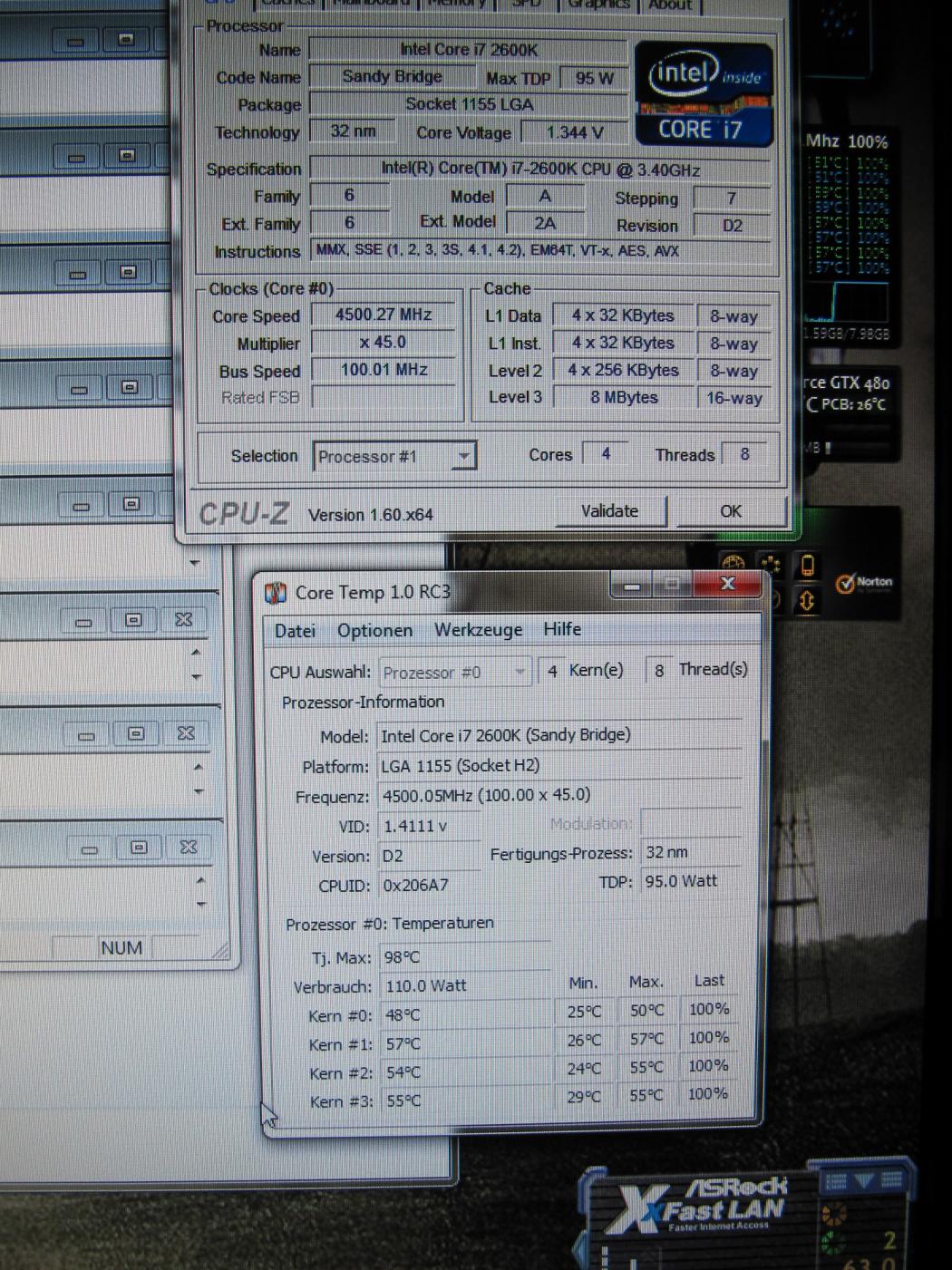

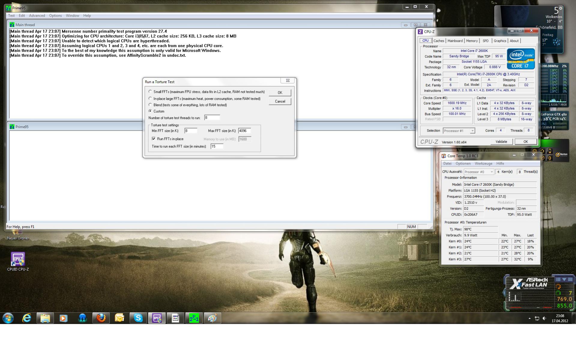

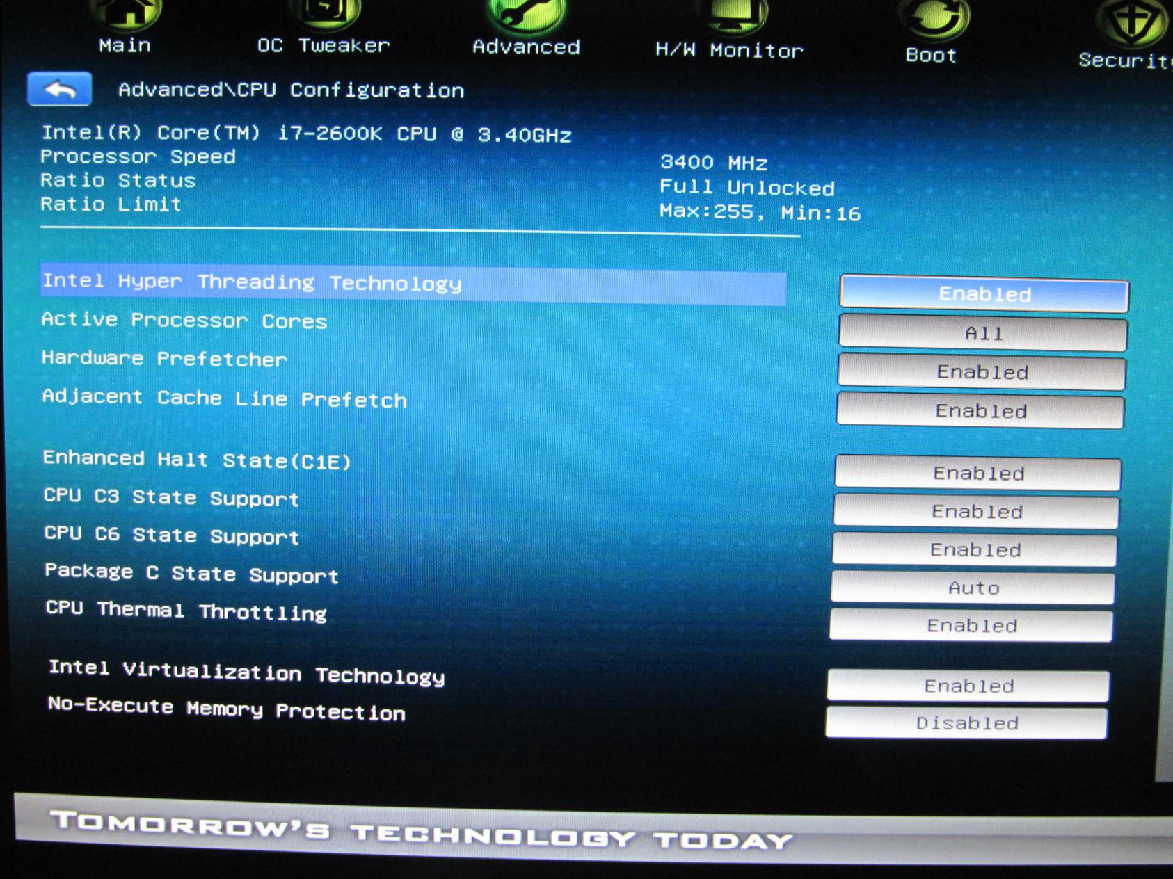

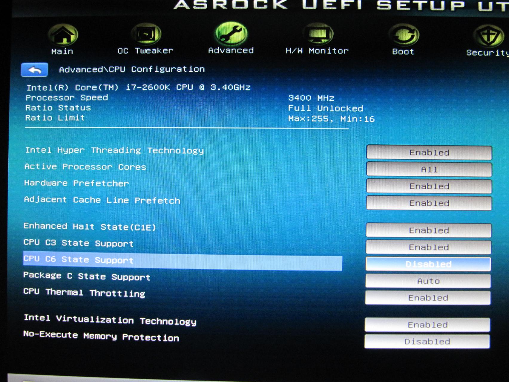

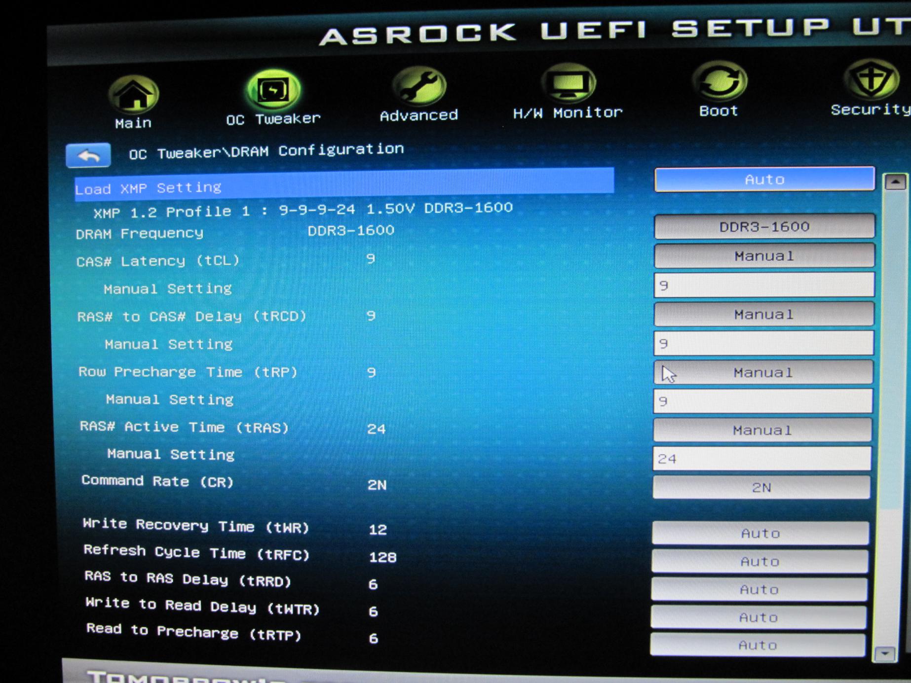

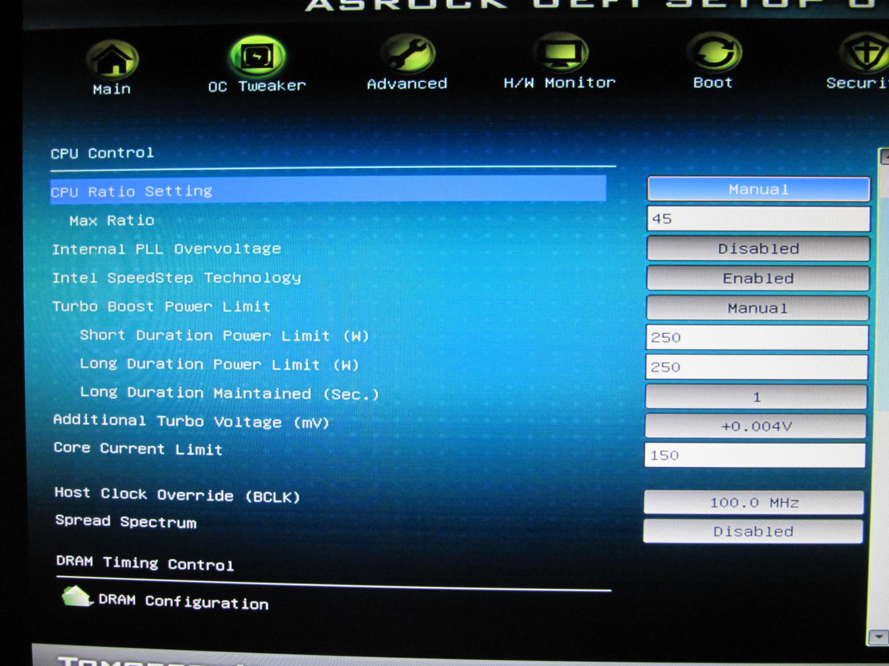

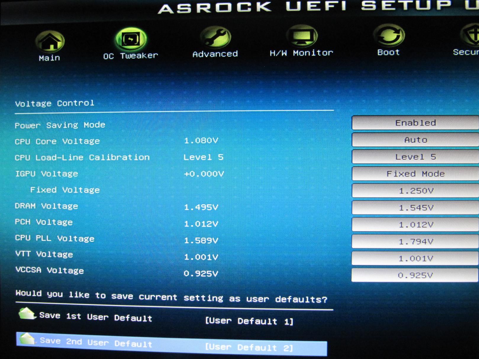

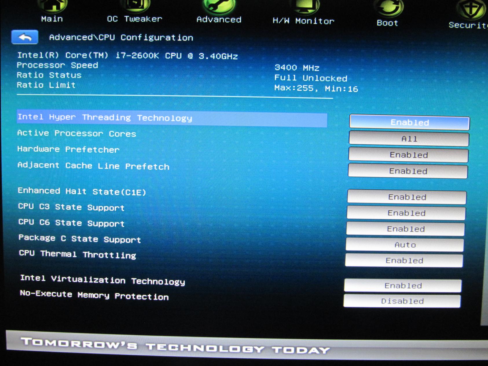

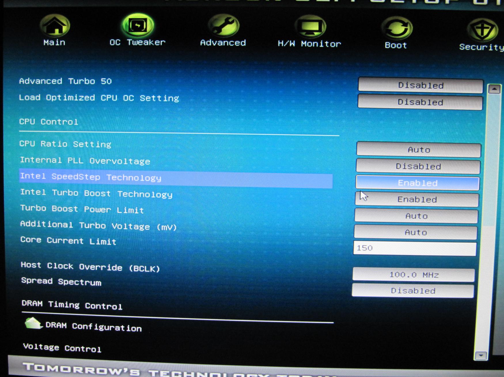

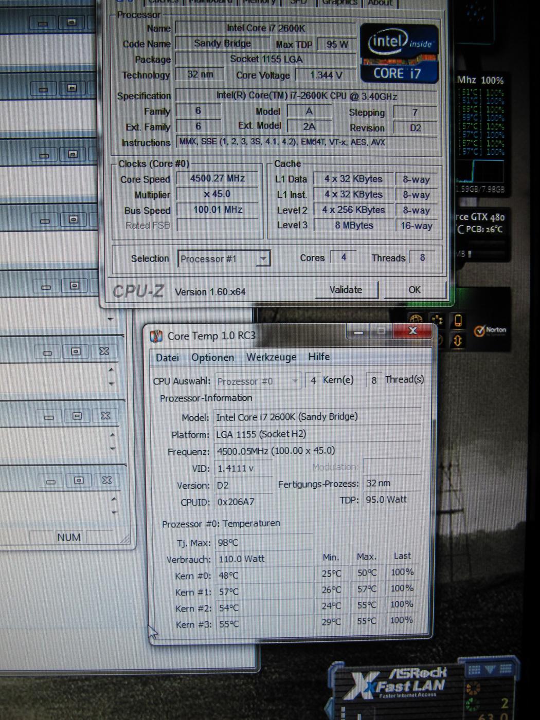

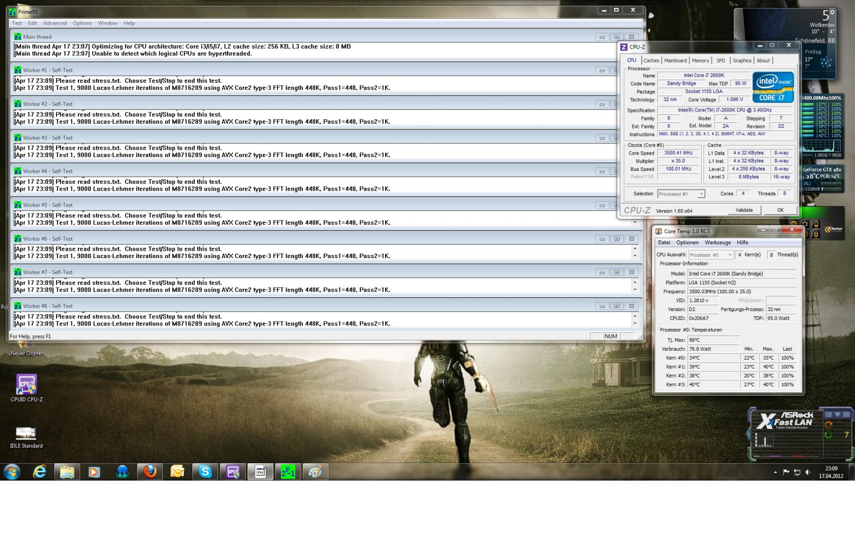

im Anhang die Settings soweit alle gefixt außer Vcore im Standard Takt, stabil....
Stromsparfunktion sind alle aktiv.
was mir grad aufgefallen ist, die PLL wird mit ca. 1,6v im auto angegeben, schon recht wenig oder? Sollte ja so von 1,7-1,8 sich bewegen. Der fixe Wert von ca. 1,8v im Standard Takt läuft zumindest stabil....
die VID beim Standard Takt liegt bei 1.28 unter Last....oc folgt gleich....
Danke für deine Hilfe!

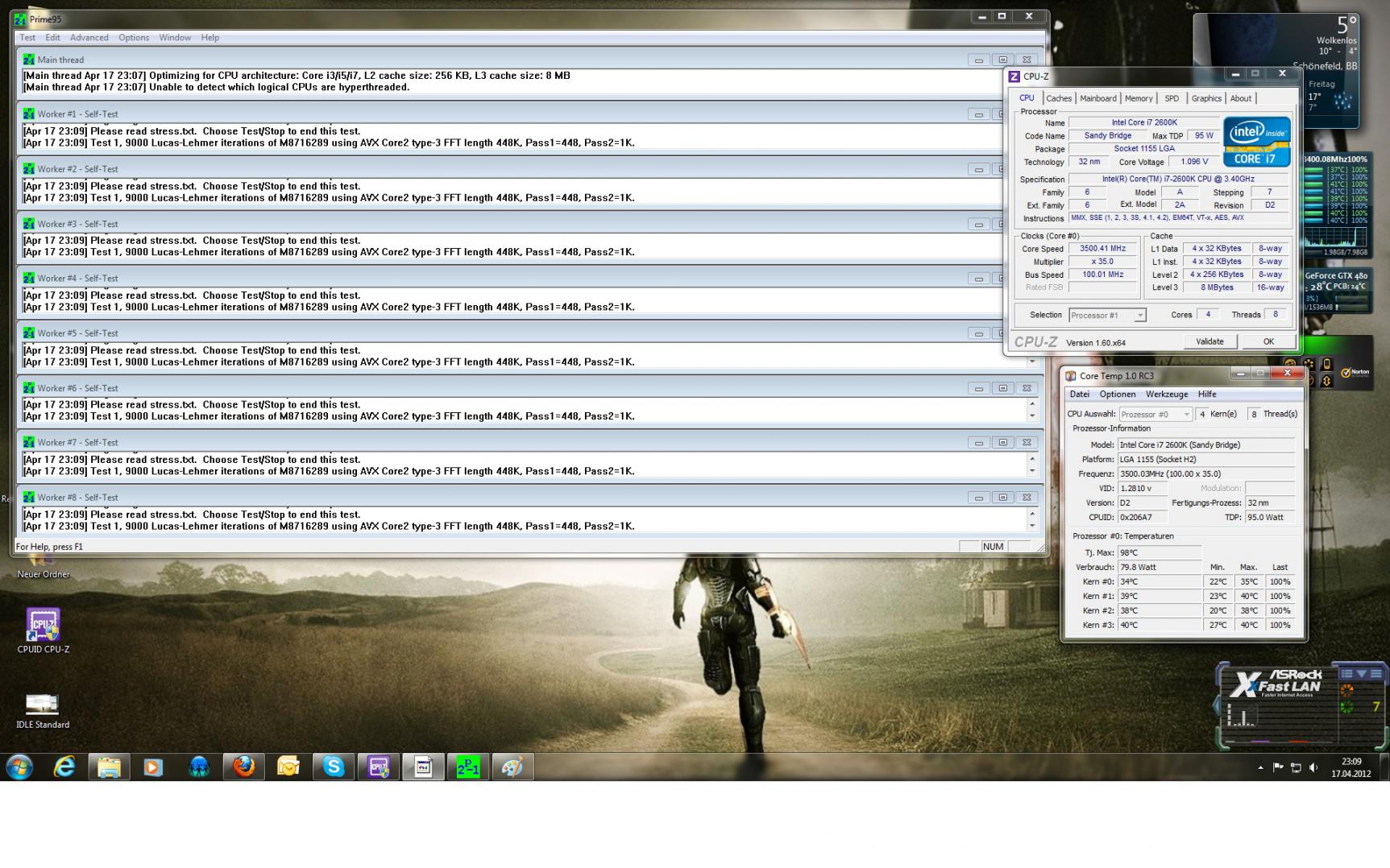

und hier die Settings unter Last, Stromsparfunktion ist außer C6 alles aktiv, macht aber leidre auch kein Unterschied wenn deaktiviert...
hatte soeben wieder einen Neustart....Prime nicht mal 5min:kotz:

Die add.Turbo Voltage nicht auf auto setzen, sondern den kleinsten möglichen Wert.
Wird aber sicher nicht daran liegen.
Probier mal, die onboard GPU zu nutzen und baue Deine GTX aus.
Kann auch das Netzteil hinüber sein.
Oder aber der i7 schafft nur 4,3 Ghz.
Du kannst ja mal deutlich mehr Vcore geben. Vorrübergehend geht das ja.
