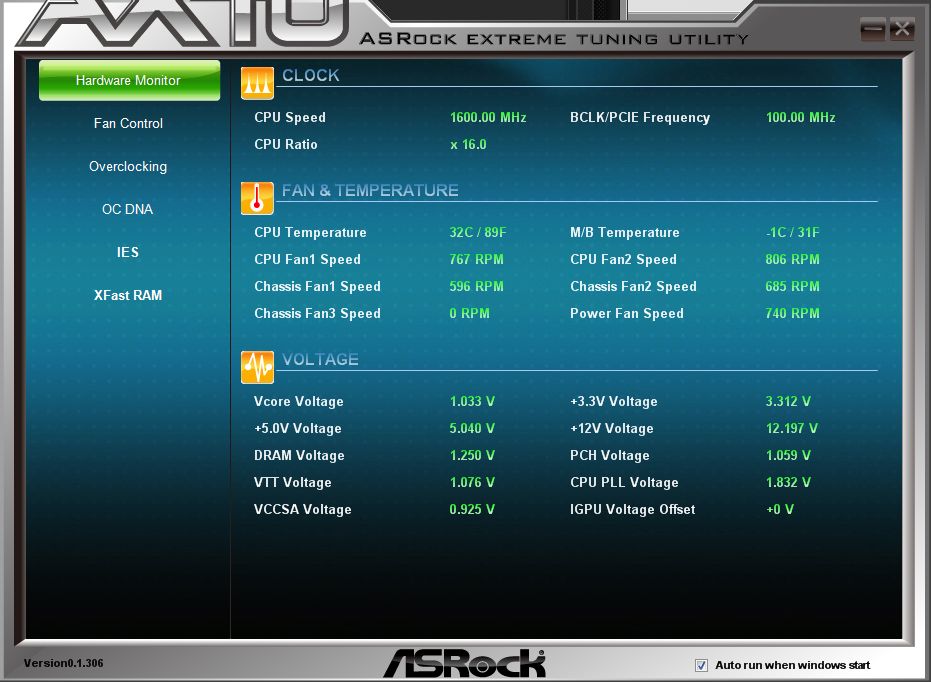

ich habe seit nicht alzu langer Zeit einen neuen PC, seit einigen Tagen funktioniert bei mir einer von zwei 230mm Lüfter nicht mehr oder nur mit sehr geringer Geschwindigkeit (100-200RPM). Und seit etwa einer Stunde zeigt die M/B Temp einen wert von -1C der sich nicht verändert egal was ich tue, neustart inclusive.
Im Anhang die Anzeige.
CH-Fan3 ist auch auf 0 wiedermal, trotz 100% Einstellung..der Lüfter macht nicht einmal Anlaufversuche.

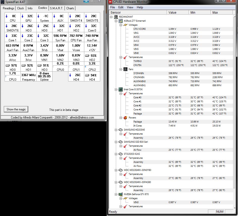

Das Programm hatte ich schon, dort fehlen nun seit dem Neustart 2 Temperaturen...und eine wird mit 122C angezeigt. und Speedfan zeigt bei CPU 0C bei AUX 0C und bei MB -1C was vor ein paar Stunden auch noch anders war. Habe NICHTS verstellt oder ähnliches.
EDIT: Ist gerade noch die Temp AUXTIN in HWMonitor aufgetaucht, ebenfalls mit 122C angegeben.
