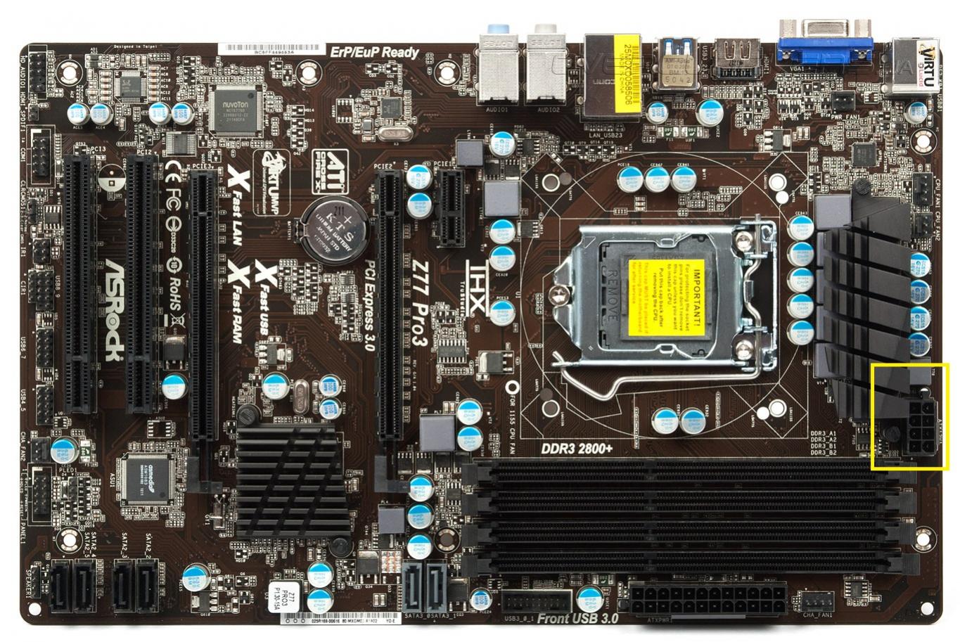

Moment ich glaub ich hab in meiner Müdigkeit den CPU Strom vergessen!
OMG moment ich schaue nach.. So peinlich
Nein ich habe auf meinem Mainboard keinen Stromanschluss für den CPU, ich finde zumindest keinen und in der Betriebsanleitung ist nichts vermerkt.
es ist ein 4 Pin oder 8 Piner vomm netzteil oft schwarzer Anschluss den oben auf mainboard einstecken !
Doch, Handbuch Seite 13 und dort die Nr. 4 ist der Anschluss für die CPU-Stromversorgung.
Vielen Dank erstmal!! Ich werds heute abend ausprobieren.
Ich hab noch keinen pc zusammen gebaut deswegen bin ich auch noch so untalentiert :D
@arktom: Ich hab das für die 8Pin Strom Rückführung gehalten weil ichs so im HB verstanden habe. Danke!!
So sorry für meine Dummheit aber so ist es nunmal :D :D
Läuft jetzt alles und Danke :))
