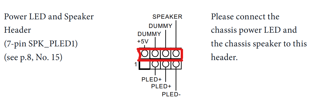

Was den Speaker angeht, muss der auf die hier markierten Pins gesteckt werden? Scheint jedenfalls 4 Pins zu haben.
Korrekt.
CPU Lüfter wird über einen Fan Anschluss des Mainboards versorgt. Optimalerweise den CPU_Fan bei einem Luftkühler, bei Wakü/Aio den CPU_Opt/W_Pump Fan. Sonst meckert die Drehzahlüberwachung vom Bios höchstwahrscheinlich bereits beim Boot. Der Lüfter läuft aber prinzipiell an jedem passenden Fan Anschluss.

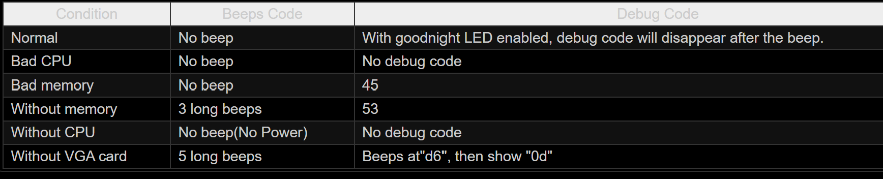

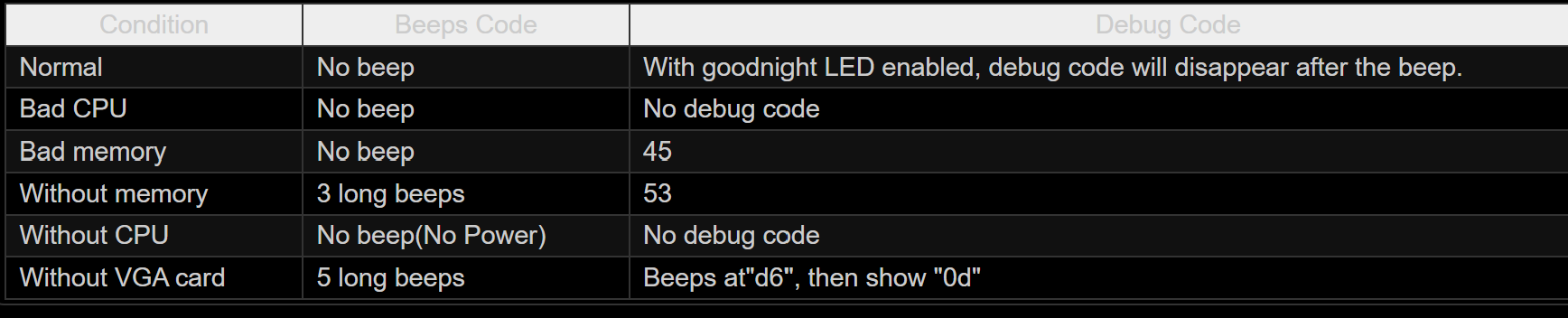

@goodnight so, Speaker da und eingebaut. Test Setup ist wie folgt: Blankes Board, nur CPU, CPU Kühler und der Speaker sind verbunden. Netzteil am Hauptanschluss des Boards und dem +12V ATX der CPU.
Speaker auf den oben im Bild geschickten Pins.
Fazit: Nichts. Speaker gibt keinen Ton von sich. Den PowerButton auf dem Board musste ich auch nicht überbrücken, das lief wie vorher direkt an sobald Strom da war. Board leuchtet, CPU Kühler springt an.
Also wie du sagtest vermutlich Board oder CPU hinüber - oder der neue Speaker, aber da gehe ich jetzt mal nicht von aus. Keine Ahnung, ob das damit zusammenhängt, aber ich hätte auch, weil das Ding immer automatisch anspringt, aufs Board getippt.
Denke aber ich werde keine großen Wechselaktionen starten. Hatte sowieso vor demnächst neu zu kaufen, dann werde ich das jetzt schon tun.
