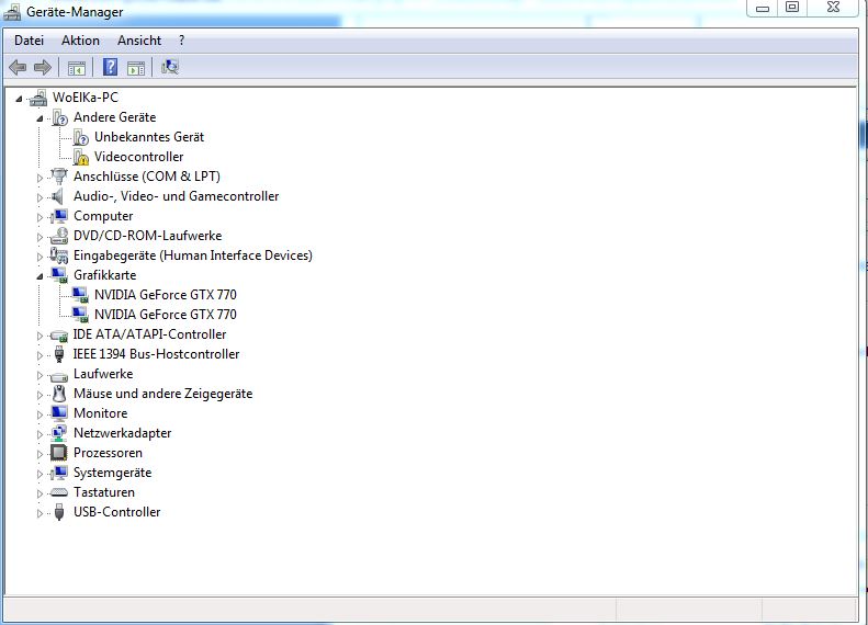

Einfach die beiden Treiber aus deinem dritten Bild im Posting #1 herunterladen und installieren.Nau_001 schrieb:Wie installiere ich den Treiber für den Controller für die vorderen USB Ports?
Wie gesagt für die komplette Installation musst du ein USB 3.0 Gerät anschliessen, damit auch wirklich alles installiert wird!
Waren bei mir insgesamt 3 Durchgänge.
Entweder hast du den Treiber (HD 4000) nicht installiert, oder aber die onboard wurde durch die Verwendung der Crossfire mit deinen beiden Grafikkarten deaktiviert.Bei mir wird die Obboard Graka nicht angezeigt, siehe Bild.
Ich hab hier nur eine Grafikkarte laufen, an der hängen 2 Monitore.
Die Onboard ist zwar installiert, aber derzeit kein Monitor daran angeschlossen.
