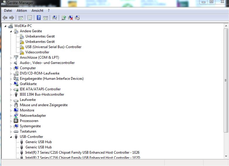

Großer Problem - USB Anschlüsse funktionieren nicht, im Gerätemanager sind diese gelb markiert.
Tastatur und Maus gehen, sind aber an der Rückseite in die "roten Anschlüsse" eingestöpselt , keiner der blauen Anschlüsse (auch am Rechner Front ) funktioniert.
so, nun doppel click das Unbekanntegerät, und alle gelb markierten, alle der Reihe nach, und unter dem Reiter 'DETAIL' dann im DropDown Menu Hardwarekennung wählen, dort steht dann eine VEN_xxxx&DEV_xxxx nummer diese hier im Post einstellen oder gleich googln...
Damit kannst du dann die Hardware identifizieren und ggfls. den korrekten Treiber auf der Hersteller Seite (vom Gerät nicht des MB Hersteller) herunter laden...
IUSB3\ROOT_HUB30&VID_8086&PID_1E31&REV_0004&SID_1E311849
PCI\VEN_1B6F&DEV_7023&SUBSYS_70231849&REV_01
PCI\VEN_1B6F&DEV_7023&CC_0C0330

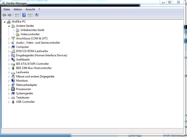

Danke! Die Etron treiber haben sich installieren lassen, aus dem Gerätemanger ist der gelbmarkierte Eintrag auch weg.
Die Prüfung auf der Intelseite schlägt fehl, bzw. wird abgebrochen - hat jetzt geklappt:
Intel Chipset Software Installation Utility (Chipset INF)
Product Detected
Current Version Installed 9.3.0.1019
This version is valid.
Also das USB hinten funktionieren, USB Stick wird anerkannt und auch gelesen.
USB Prots vorne funktionieren leider nicht.

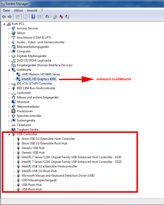

Die Onboard Grafikkarte ist nicht der gelb markierte Gerätemanagereintrag.
Die Onboard wird dir auch unter Grafikkarte angezeigt.
Moment, ich mach dir ein Bild wie das von mir ausschaut.
Die vorderen USB 3.0 musst du noch den Treiber für den Controller installieren, siehe Bild wie das bei mir ausschaut und auch funktioniert mit den beiden USB 3.0 Anschlüssen vorne am PC Gehäuse verbaut.
Bild kommt gleich:
Ganz wichtig!
Du musst unbedingt ein USB 3.0 Gerät an die vorderen Ports anstecken, damit die USB 3.0 Installation vollständig abgeschlossen wird!
Ist jetzt schon eine Weile bei mir her, aber ich kann mich dunkel erinnern, dass ich den Installationsdurchlauf bis zu 3x gemacht habe!
Dabei wurden jedesmal andere Treiberkomponenten dazu installiert!
Siehe dazu den roten Rahmen im Bild oben!
Bisher laufen meine externen USB 3.0 Festplatten einwandfrei und auch ein USB 3.0 USB Stick.
