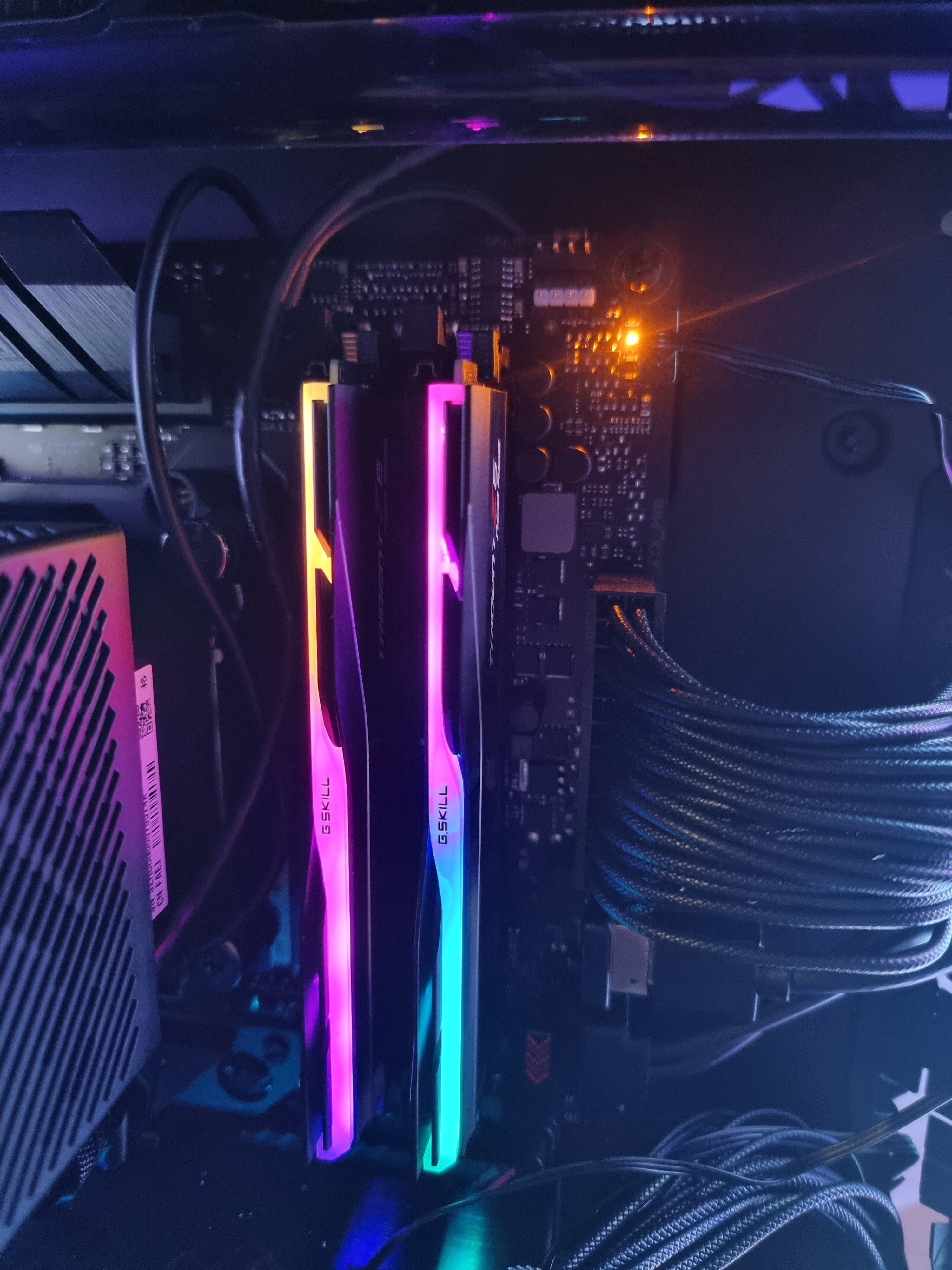

Guten Tag

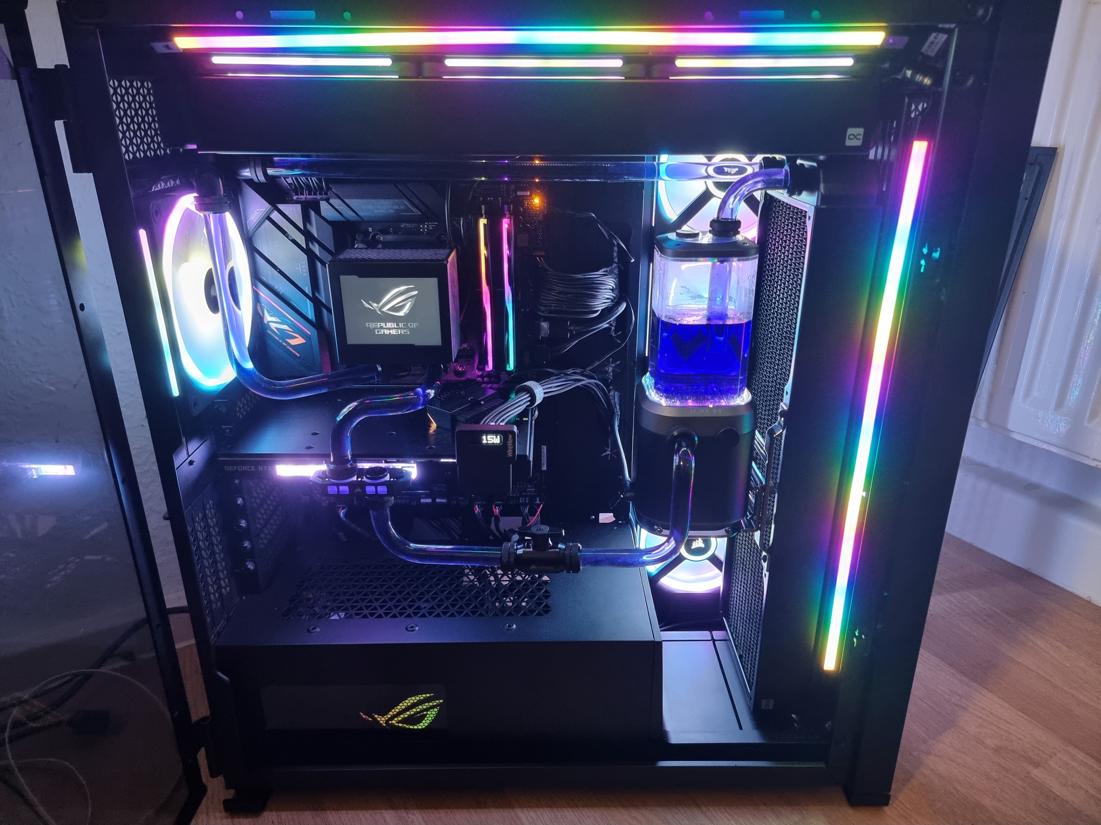

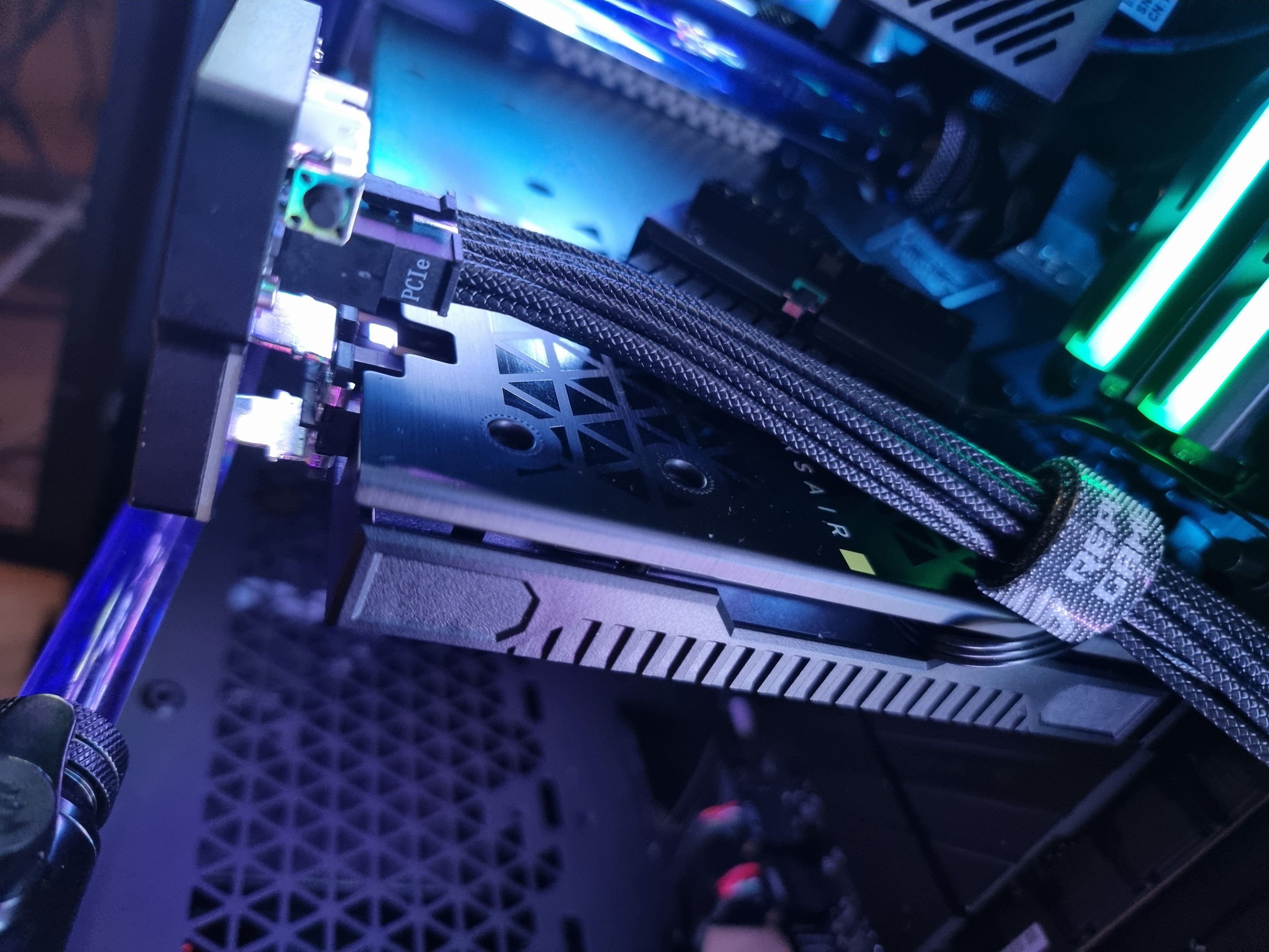

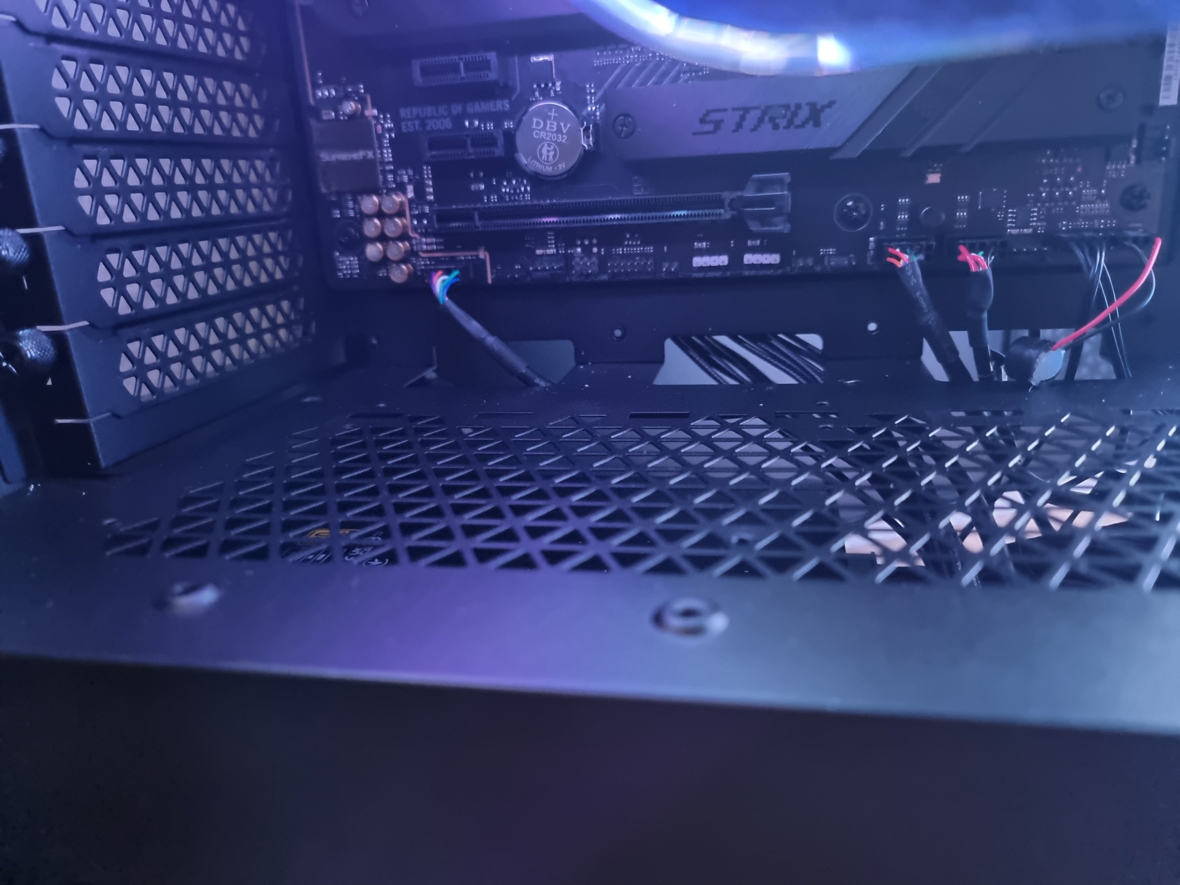

Ich habe mir einen neuen PC zusammengebaut und leider habe ich kein bild und die dram leuchte leuchtet durchgehend.
Meine usb Anschlüsse am Gehäuse und an der steckkonsole an der Rückseite haben keine Funktion. Ich verzweifel ein wenig.
Verbaut habe ich:
Mainboard rog B650E-F ASUS
CPU AMD RYZEN 9900x
GPU ROG 4080 SUPER
RAM DDR5-6000 2X 32GB CL30-40-40-96
NETZTEIL 1200W AUSU rog
An der Grafikkarte sollte es nicht liegen da ich die aus meinem vorherigen PC übernommen habe, außer ich habe sie beim Umbau auf WaKu beschädigt.
Habt ihr irgendwelche Ideen was ich machen kann?

Hast du paar Minuten abgewartet, wegen Ram Training bei DDR5?
Reaktionen: FoulDrummer16
Da wird ein uralt Bios drauf sein was nicht kompatibel zu der CPU ist. Hast du Bios geupdated?
weisst du welche BIOS version drauf ist? 9xxx CPUs laufen ab 2613
Nein das BIOS habe ich nicht aktualisiert,
Ich weiß auch nicht welche Version drauf ist, Funktioniert der BIOS usb Port auch wenn keine Funktion auf den anderen ports ist
wenn das Board keinen weg hat, dann geht natürlich der BIOS Port. Dann würde ich erst mal ein update machen.
Dann CPU, RAM und GPU ausbauen, Flashback laut Handbuch machen und durchstarten. :)
muss er nicht ausbauen, geht auch so.
Reaktionen: Volvo480 und FoulDrummer16
So danke für die schnellen Antworten.
Also der flasch usb Port hat funktioniert, anscheinend habe ich ein älteres Board abbekommen, es gibt ja irgendwie schon welche wo schon die neuere bios Version drauf ist.
Aufjedefall habe ich Bild und kam ins bios.
