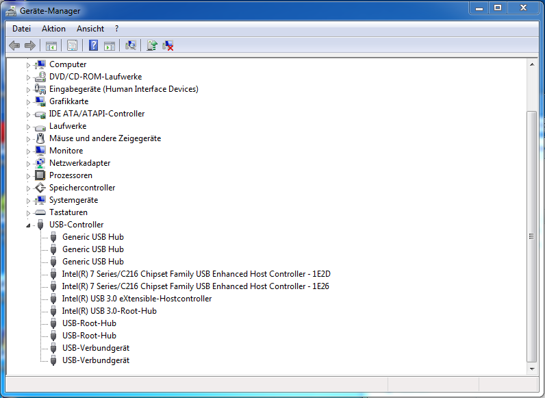

Hier ein Bild vom Geräte-Manager

Das Problem ist, dass im Geräte-Manager einfach kein Gerät erscheint, dass nicht funktionieren soll.

Ich habe gerade eine seltsame Entdeckung gemacht: Hatte den Rechner zuvor für längere Zeit nicht eingeschaltet und siehe da: plötzlich wurde der "ASMEDIA XHCI Controller" erkannt.
Allerdings passiert es meist oft, dass ich nach einem Ausschalten und Ausknipsen des Ein-/Ausschalters und wieder Einschaltens kein Gerät im Geräte-Manager habe.
Dann muss ich schnell ein CMOS-Reset durchführen und zack ist das Gerät wieder im Geräte-Manager wieder zu finden.
