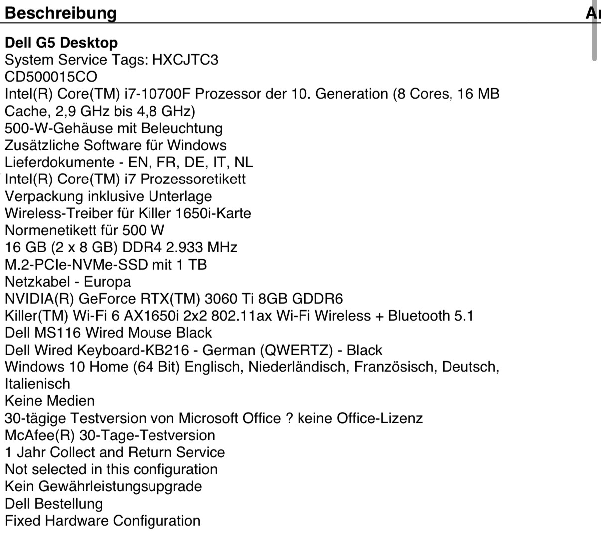

Das ist mein Rechner.
  • Prozessor (CPU): …

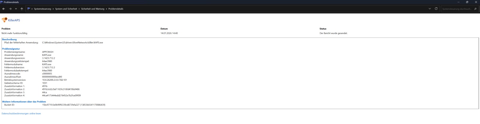

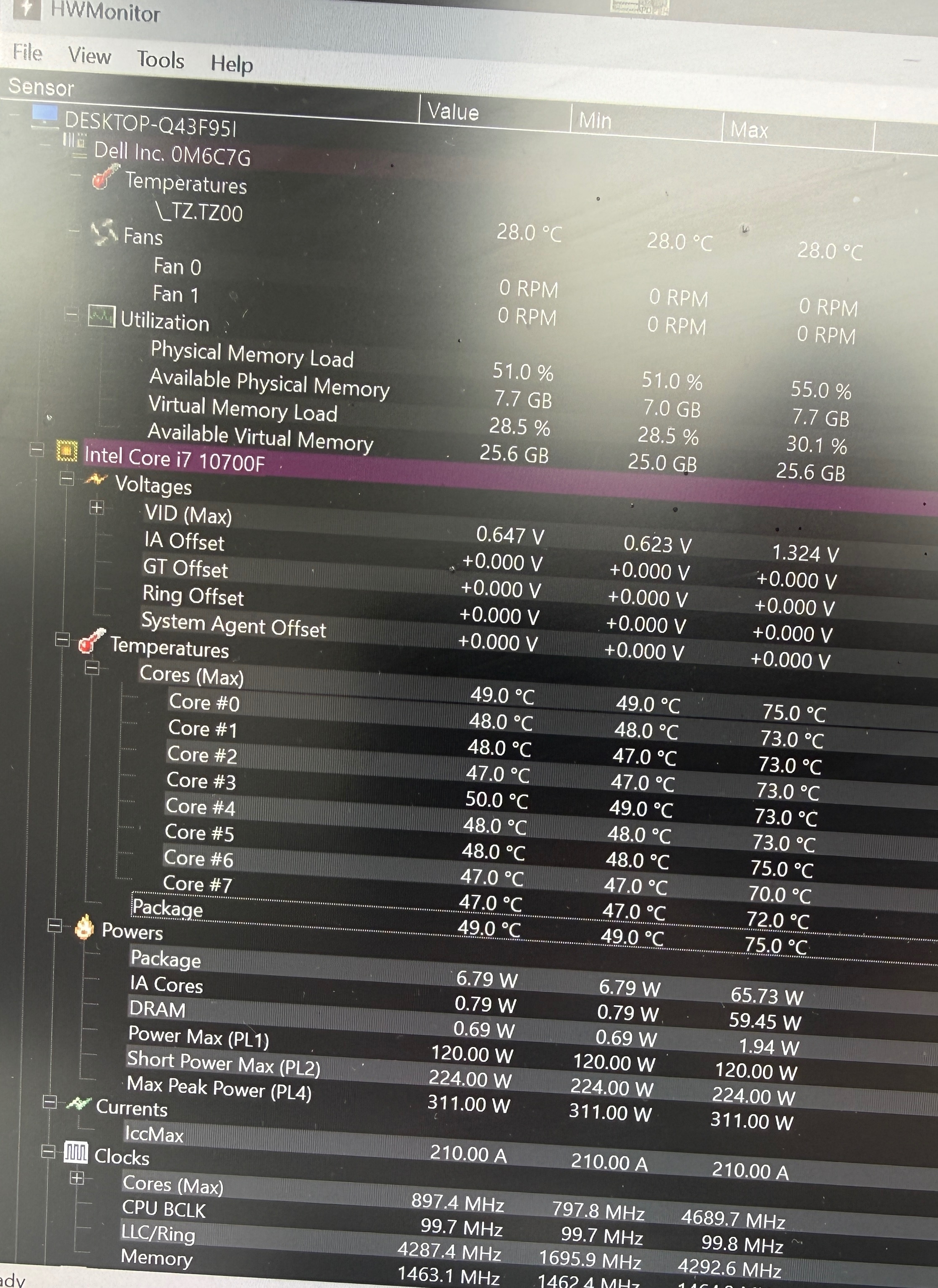

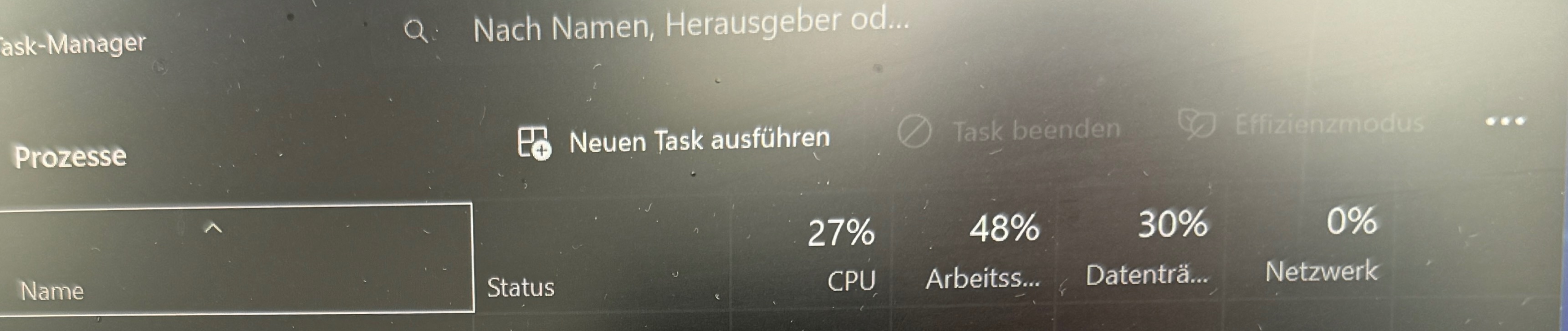

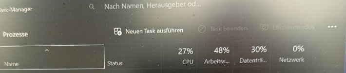

mein Rechner friert random ab manchmal nach 2 Sekunden manchmal nach Minuten, das geht seit Wochen so. Dabei spielt es keine Rolle was ich tue oder ob ich überhaupt etwas tue. Es kommt vor das ich mein Passwort eingebe kurz aufstehe und nach wenigen Minuten zurück komme und dann passiert schon nichts mehr. Was mir auch aufgefallen ist wenn ich im Hintergrund Musik laufen habe und das Bild einfriert ist auch der Ton kaputt (klingt wie ein Rasenmäher). Manchmal muss ich den Rechner 10x starten bis ich Bild habe. Ich hatte mir schon vor Wochen neue Netzteile für meine Monitore bestellt ohne Erfolg.
Ich habe bestmöglich mein Rechner auf alle Treiber überprüft und erneuert ebenfalls einige Tests durchgeführt die ich über Google gefunden habe, alles ohne Erfolg. Heute habe ich meine CPU Temperatur überprüft und meine RAM über Windows getestet alles unauffällig soweit ich beurteilen kann.
Ich habe mal einige Bilde beigefügt was für ein Rechner ich habe und was ich alles getestet habe. Würd mich sehr über eure Expertise freuen.

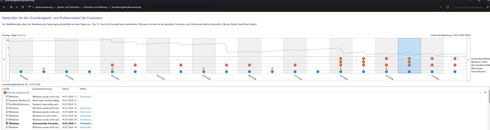

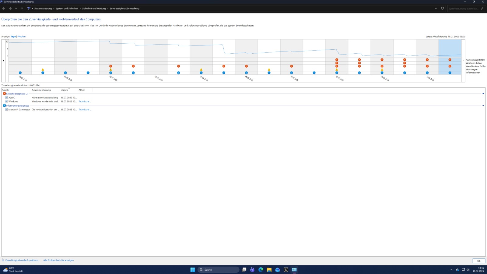

Zeige mal ein Screenshot (kein Foto) vom Zuverlässigigkeitsverlauf
CU
redjack
Reaktionen: madmax2010
Was sagt der Zuverlässigkeitsverlauf?
Reaktionen: redjack1000 und madmax2010

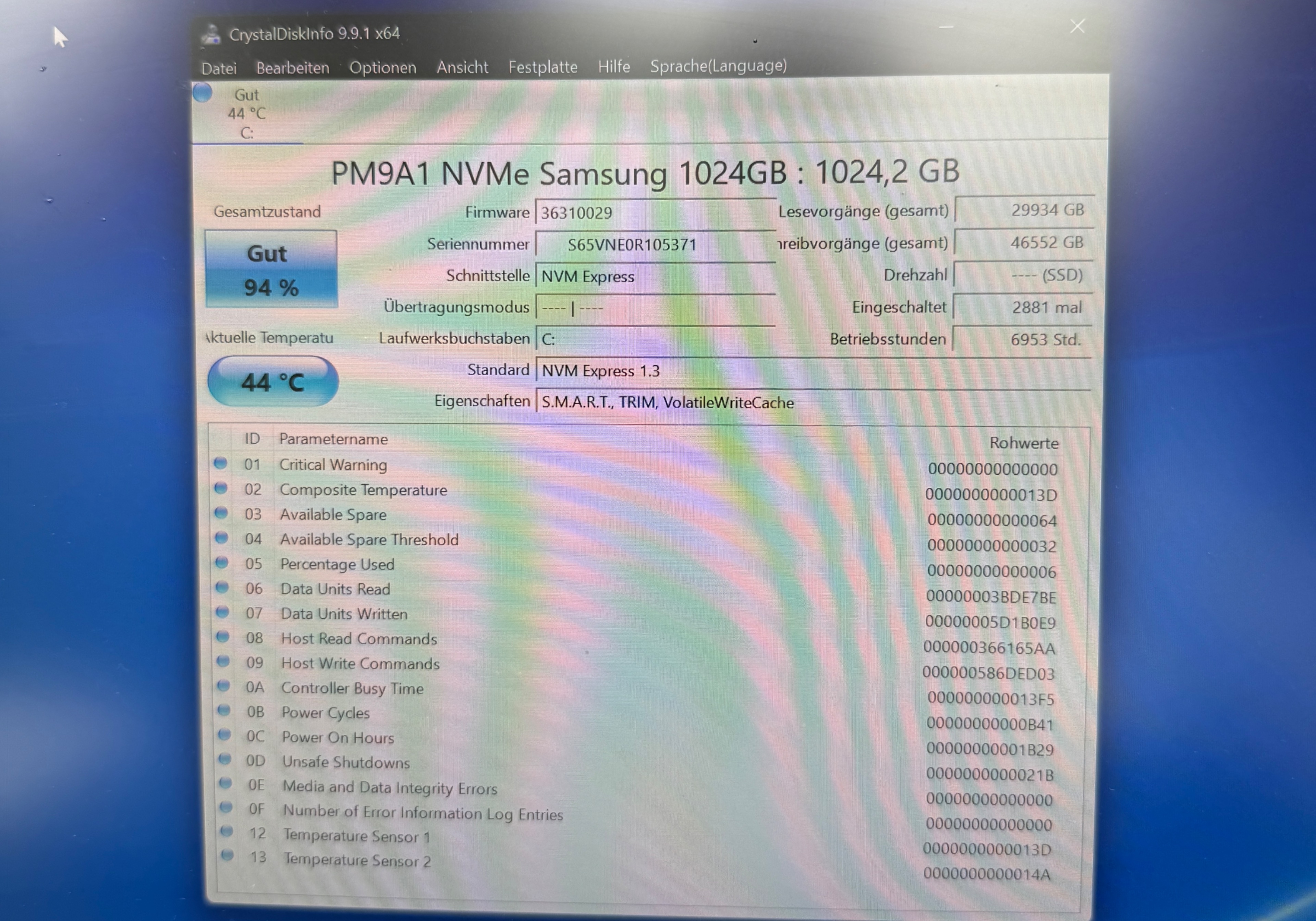

Wie ist der zustand der SSD? Siehe CrystalDiskInfo, füge das Bild hier ein.
CU
redjack
Muss ich morgen früh machen
Morgen

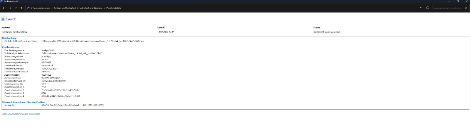

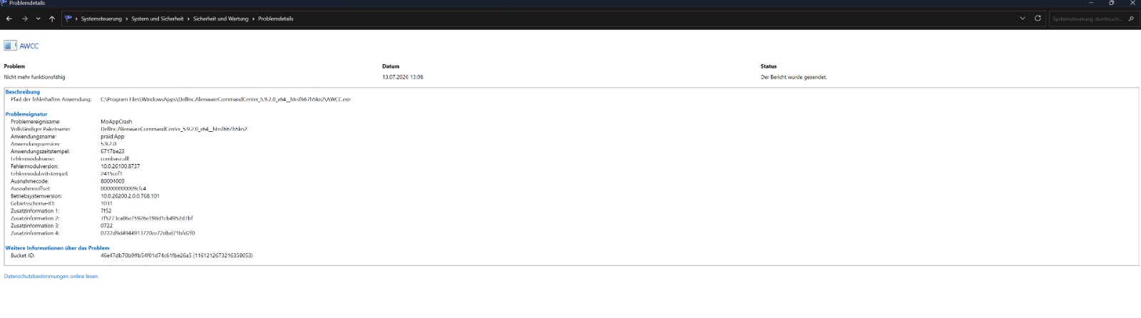

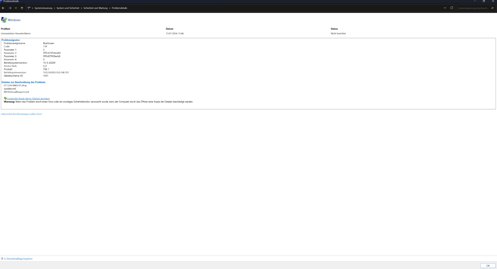

Da sind viele Fehler, nenne mal die Details zu den "roten Punkten"
CU
redjack

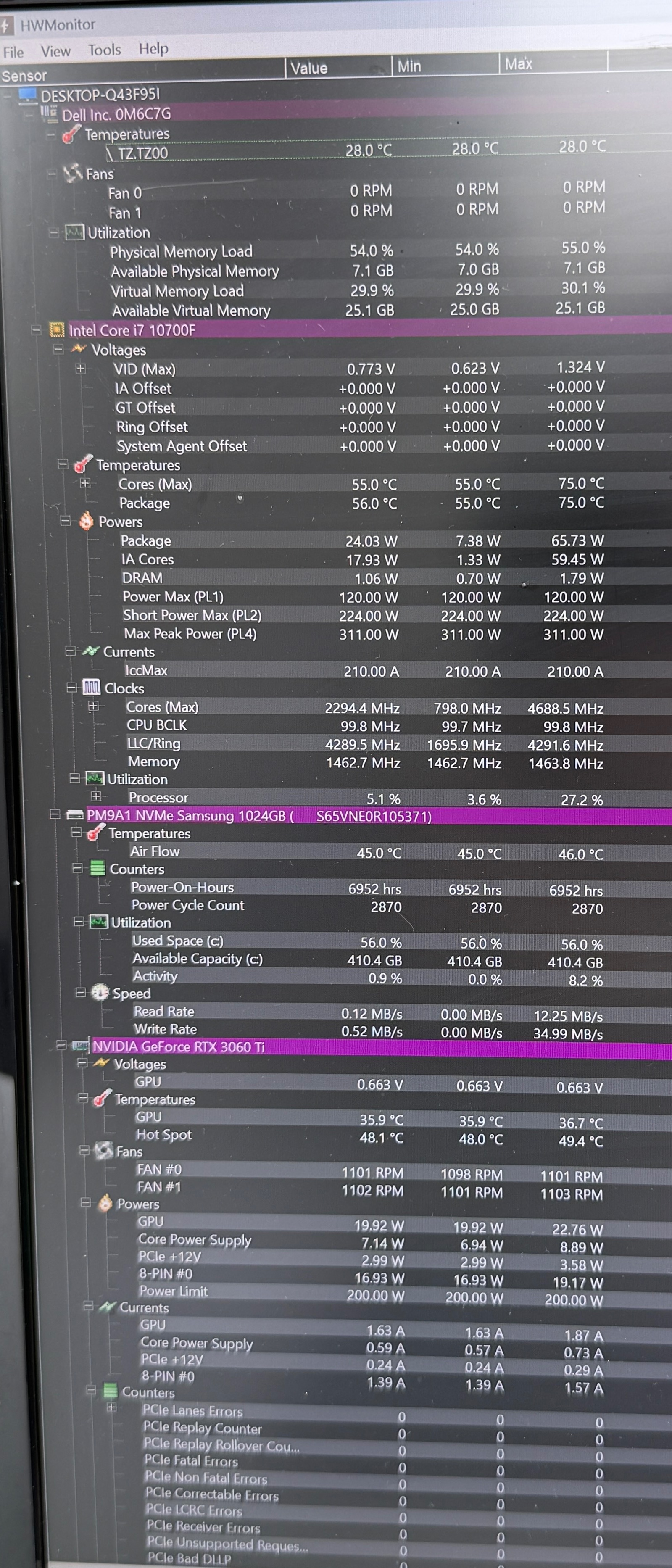

Screenshots mit dem Snipingtool von Windows wäre die bessere Option gewesen. Die Fotos kann kaum erkennen.
Reaktionen: Negan75

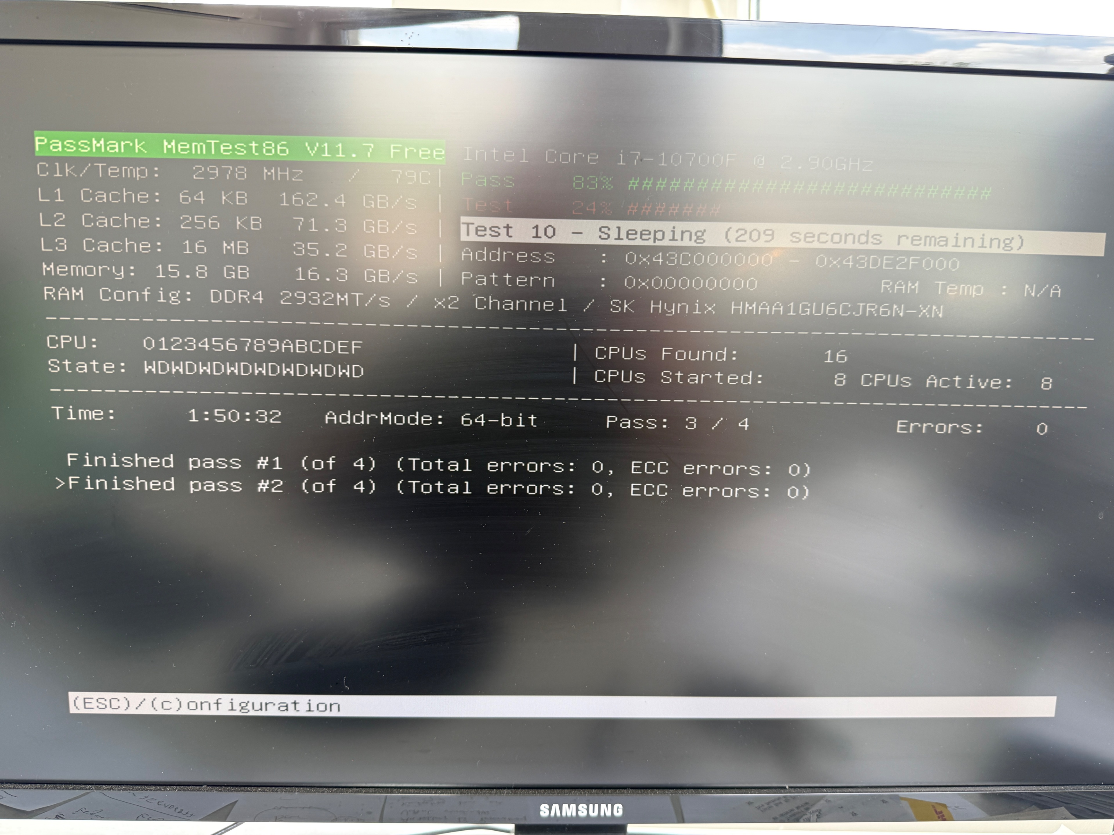

Aufgrund der vielen verschiedenen Fehler, teste den Arbeitsspeicher mit memtest86 auf Fehler.
Kann man denn ausreichend erkennen ansonsten Probier ich nach dem RAM TEST neue Bilder hoch zu laden
CU
redjack
Der Test läuft fast 2h ohne Fehler bis jetzt
