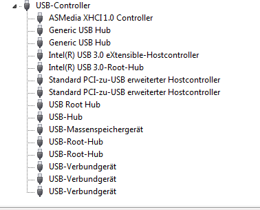

Kannst du ein Bild vom Gerätemanager, USB-Teil hier reinstellen?
So hat ein wenig gedauert :)
Also habe die aktuellen Treiber installiert (waren wirklich neuer als die auf der Asrock Seite), hat aber nichts gebracht. Datenrate auf allen Ports 17-19mb/s
anbei noch das gewünschte bild

Die USB 3.0 Anschlüsse die über Intel versorgt werden, dürften eigentlich vollständig installiert sein.
Bei deinem ASMedia bin ich mir aber nicht sicher, da steht nur ein einziger Eintrag.

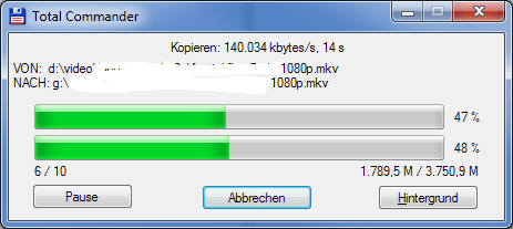

Ich brauche für eine 3,8 GB große Datei zum kopieren auf einen billigen Aldi USB 3.0 Stick etwa 40 Sekunden, die angezeigte Geschwindigkeit schwankt dann zwischen 85-95 MB/s, das ist also die Schreibgeschwindigkeit auf den USB-Stick:
Wenn ich eine Medion USB 3.0 externe HDD nutze dann geht die Geschwindigkeit bis ~ 130-135 MB/s aber auch immer nur wenn große Daten (ab 3 GB!) übertragen werden.

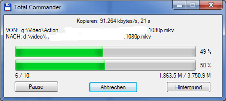

Wenn ich die Datei vom USB-Stick auf die interne HDD kopiere, also die Lesegeschwindigkeit, so erreiche ich eine Geschwindigkeit von 140-150 MB/s, das dauert dann etwa 30 Sekunden:
