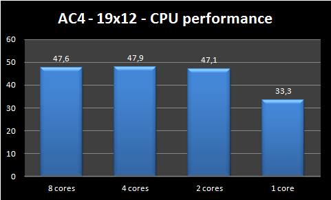

Schau doch erstmal die CPU Auslastung an ob der i3 wirklich limitiert...
Quelle: http://community.pcgamingwiki.com/page/articles.html/_/features/port-reports/pc-report-assassin%E2%80%99s-creed-iv-black-flag-r115
