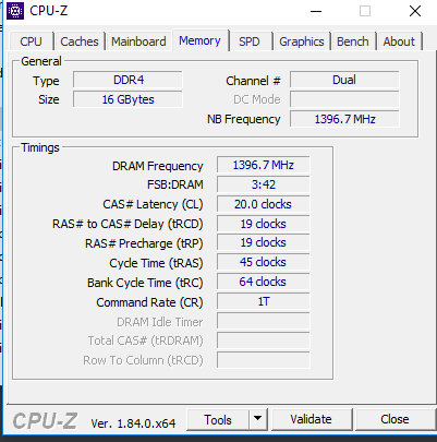

Scheints spricht AC:O ordentlich bei der RAM Skalierung an:
Du hast sehr sehr schlechte Timings bei Deiner RAM- Konfiguration. Das wird Dich erheblich an Leistung kosten.
Ein RAM bzw. I/O Limit oder Latenzproblem erkennt man immer sehr schön dran, dass weder CPU noch GPU voll ausgelastet sind.

Kann man das irgendwie ändern
CL20 ist schon sehr langsam bei 2800MHz. Sind die Timings denn so wie der RAM spezifiziert ist?
Nein ich hab 16gb ballistix sport 2400mhz übertaktet

Also ich würde mal sagen, dass man da durchaus mal schärfere Timings probieren sollte. Erfahrungsgemäß geht bei den meisten Riegeln (zum Teil deutlich) mehr als angegeben ist. Am besten langsam vortasten mit manuellen Timings. Möglichst auch nur ein Timing ändern und dann testen. 2800 ist jetzt nicht sooo starkes OC, dass da unbedingt ne CL von 20 sein muss.
Ok kannst du mir so einen groben Richtwert gegeben was ich da einstellen soll
Also entweder du gehst mit den jeweiligen Timings Schritt für Schritt runter, bis es Probleme gibt, oder du gehst gleich in die Vollen und stellst bei 2800 MHz einfach mal die normalen Timings ein. Also 16-16-16-39-55. Wenn das läuft (was durchaus wahrscheinlich ist), dann sollte das schon spürbar was bringen.
Spannung muss nicht verändert werden oder?
Erst einmal nicht. Allerdings kann es sein, dass minimal nötig sein wird. Das muss man ausprobieren. Viele höher getaktete Speicher mit niedrigen Timings haben ab Werk gleich 1,35V voreingestellt in den schnelleren Profilen. Aber selbst da ist das nicht immer nötig.
Wobei fehlendes RAM, fehlendes VRAM, oder ein CPU-Limit GENAU so aussehen würden.
Ich wage es mal zu bezweifeln dass der TE die fehlenden 20% Leistung aus dem RAM-Tuning kitzeln kann, oder sollte ein Ryzen tatsächlich so furchtbar grausam an Ram Bandbreite/Latenz hängen?
Das stimmt - Die RAM Latenzen sprangen einem aber nur geradeso ins Gesicht :)
