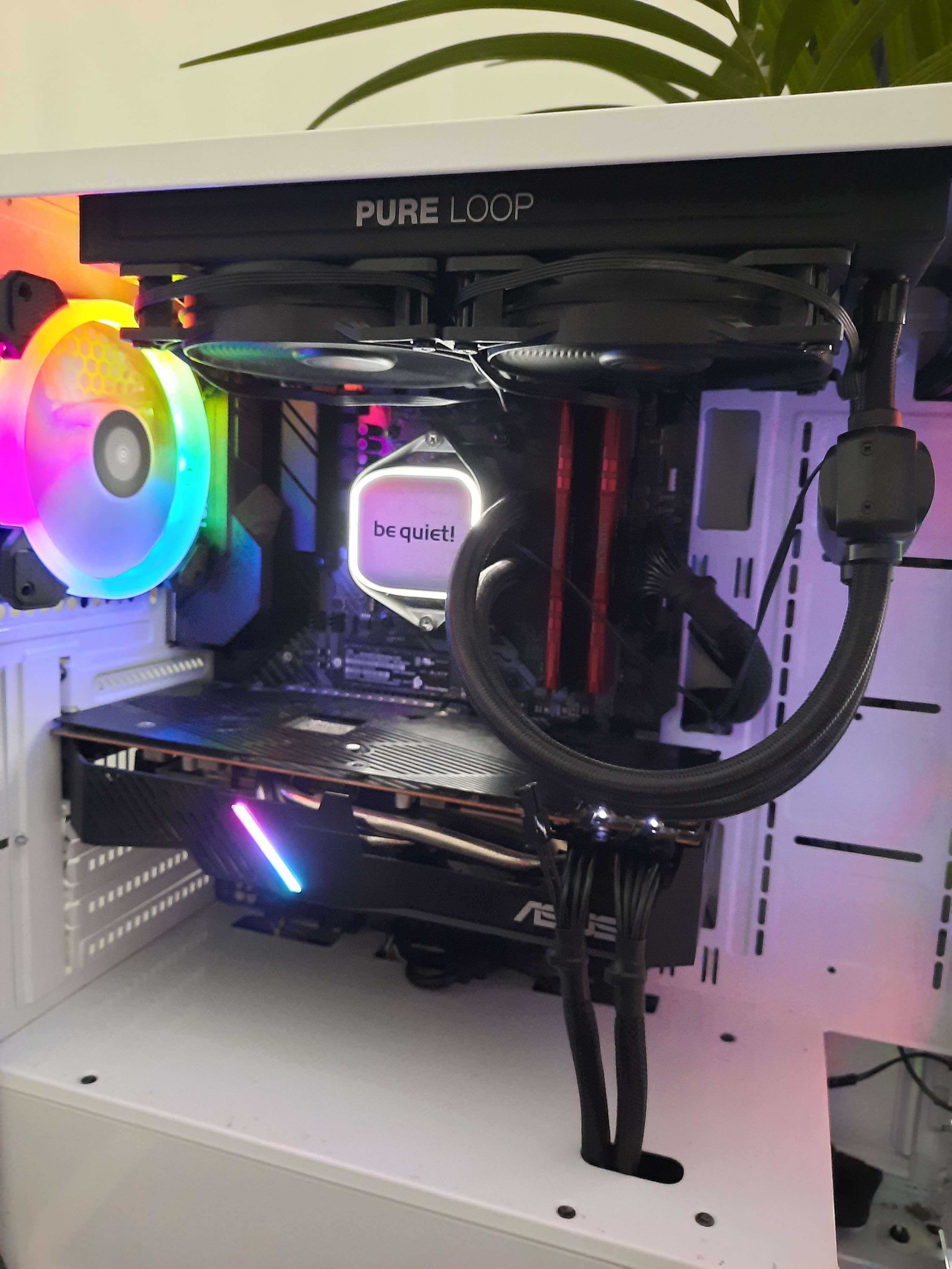

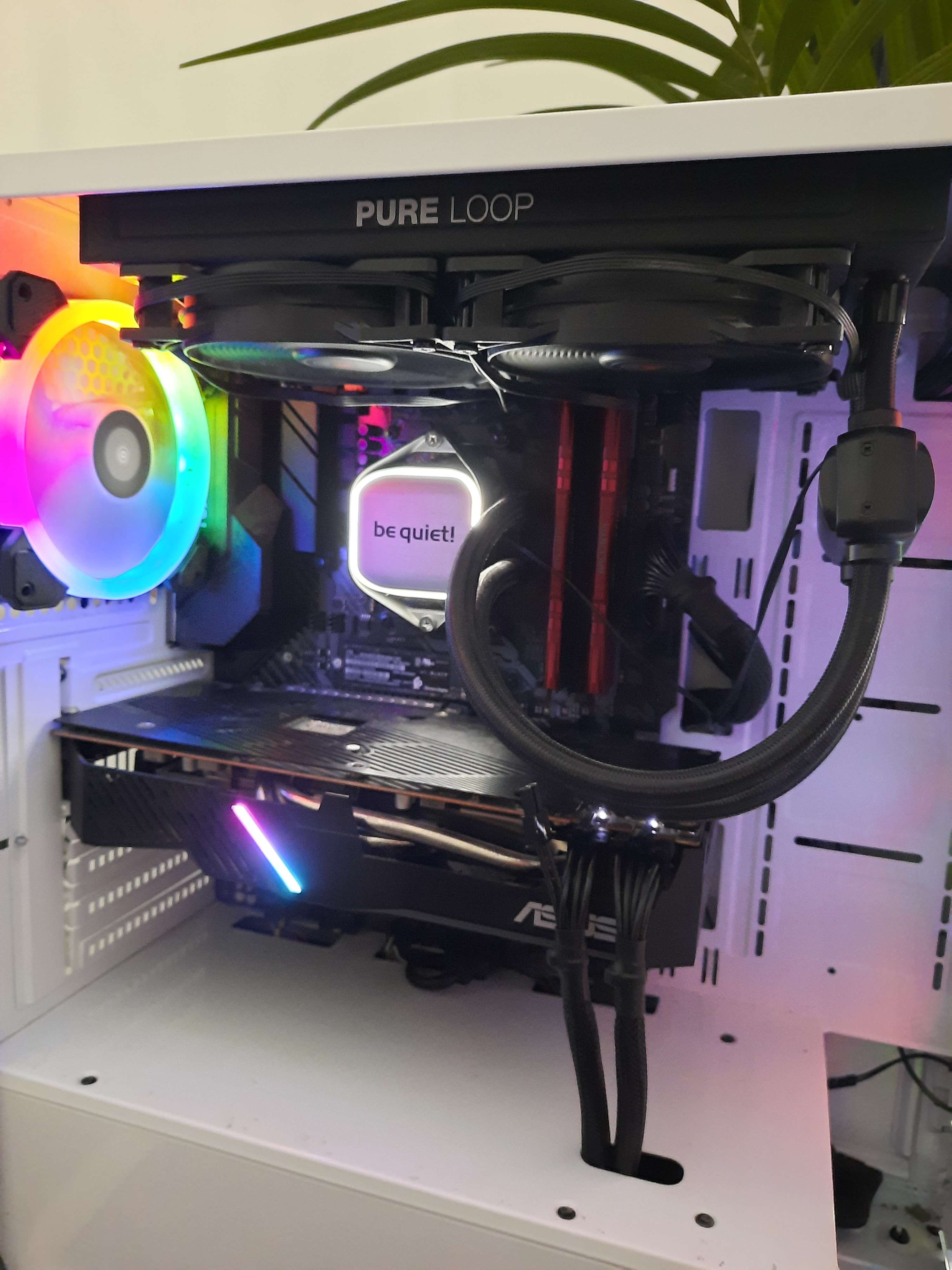

Hallo mach bitte mal morgen ein zwei gute Bilder PC auf dem man Mainboard, Kabel und Co sieht.
Abseits davon du kommst in die Spiele rein und in dem Fall wenn der PC das spiel auf Last geht geht der PC aus stürzt ab fährt wieder hoch was passiert genau.

Bitte noch Bilder vom Inneren des PCs hochladen. Bitte diese scharf und nicht zu dunkel das man halt etwas erkennen kann.

Ok danke. Noch mal ein kleines Update ich habe mein BIOS geupdatet trotzdem selber Fehler ich schicke dir auch jetzt sofort ein Bild von meinem PC:)
@cutterslade1234 ich hoffe es ist alles gut zu sehen

Einzigst das du deine Grafikkarte mit 2 Kabeln angeschossen hast ist für mich gut zu erkennen.
Also ich habe jetzt Crystal Disk installiert und alles sieht gut aus. Meine m.2 ist 100% und die andere SSD auf 97%, den Ordner habe ich auch gecheckt und das spiel auf die andere SSD verschoben aber Limmer noch der gleiche Fehler. Aber was genau sind die "Defaults" und wo finde ich die? Und ist es schlimm das ich meine Grafikkarte mit 2 Kabeln angeschlossen habe?
Olah, das mit den zwei Kabeln an der Grafikkarte ist optimal und passt so, er meinte nur es ist alles was er erkennen kann. Denn erstmal sieht soweit alles ok aus(was man so sieht) sprich lüfter blasen nach draussen, Graka ist an zwei Strängen ans NT angeschlossen.
