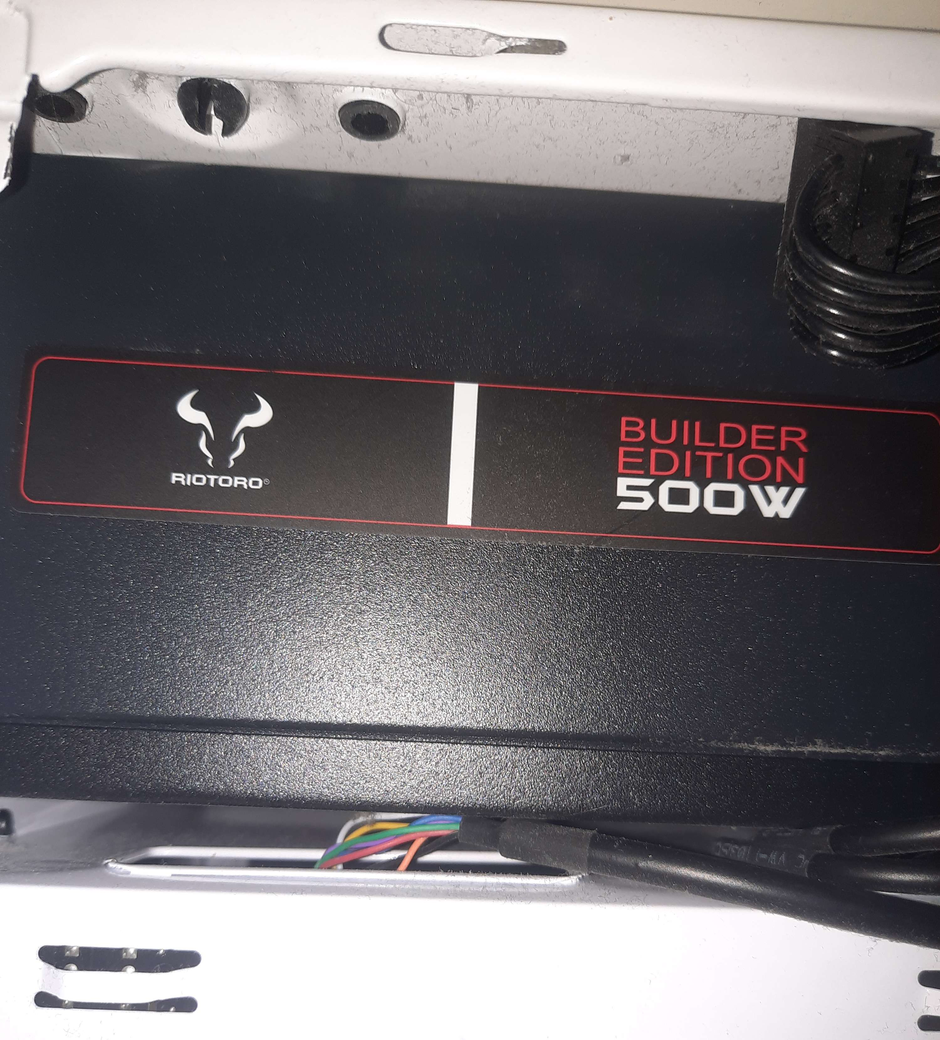

ah ok danke. meinst du es könnte an meinem Netzteil liegen weil ich hab nicht so ein gutes
Ich hab's daher auch in Klarschrift geschrieben 😉 , wenn du nicht genau weißt, dann mach einfach ein (scharfes) Bild von dem Typenschild deines Netzteils
ok mach ich sofort
Olah, das Netzteil und die Marke sind auch nach kurzer Internetrecherche nicht klar einzuordnen, Preis nicht niedrig, Info`s zum Netzteil Null etc.
Würde allerdings zuerst doch den Fehler weiter eingrenzen, ja das Netzteil kann solche Fehler verursachen, jedoch würde ich zuerst aufgrund deiner Aussage nicht ganz so im Thema zu sein was Hardware betrifft, zuerst prüfen ob nicht irgendwo die Temperatur zu hoch wird im System. (da der Fehler ja erst nach gewisser Zeit auftritt) Lade mal HwMonitor, und monitor/überwache die Temperaturen der CPU & GPU & Vrm (eventuell auch cpu-z und msi Afterburner). Da es ein Systembuilder zu sein scheint dein PC, kann da durchaus mehr im argen liegen und das Netzteil so unbekannt es uns sein mag, nicht den Fehler (z.b temp) lösen. Edit: Die wahrscheinlichkeit ist aber hoch, das dein NT schrottig ist ;)
Reaktionen: P.Jay
Also das Netzteil ist ums auf den Punkt zu bringen nichts wert. 500 Watt reichen wohl. Passiert das bei den Spielen bei anderen nicht?

Ja doch dann klingt das doch sehr nach minderwertigem Netzteil. Austauschen wieder Freude haben
450-500Watt und einem Markennetzteil sollte wohl deine Fehler beheben, persönlich würde ich ein bquiet oder seasonic nehmen (unteschiedliche Produktreihen, was aber eher nebensächlich wäre.
Die günstigen Serien machen auch was sie sollen, die höher angesiedelten manches besser. Sollte die Auswahl auch günstiger umfassen würde ich auch ein evga netzteil in betracht ziehen. Kannst ja mal deine Preisvorstellung nennen.

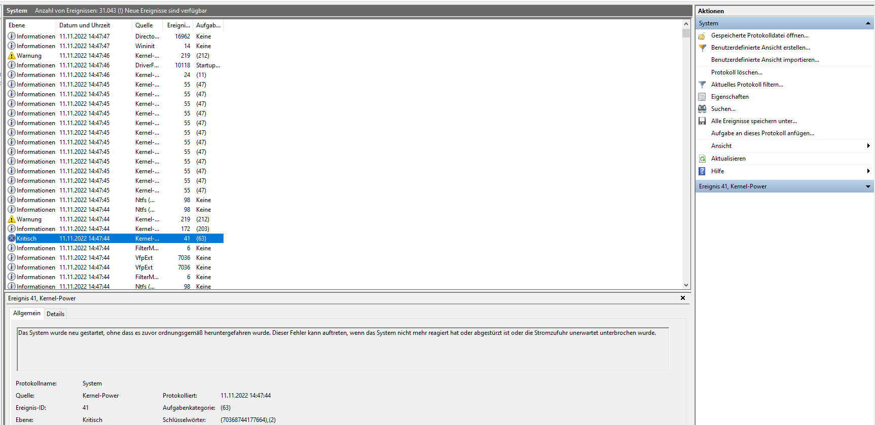

Das wird mir als Fehler in der Windows Ereignisanzeige angezeigt wenn der Pc crasht(neustartet)
