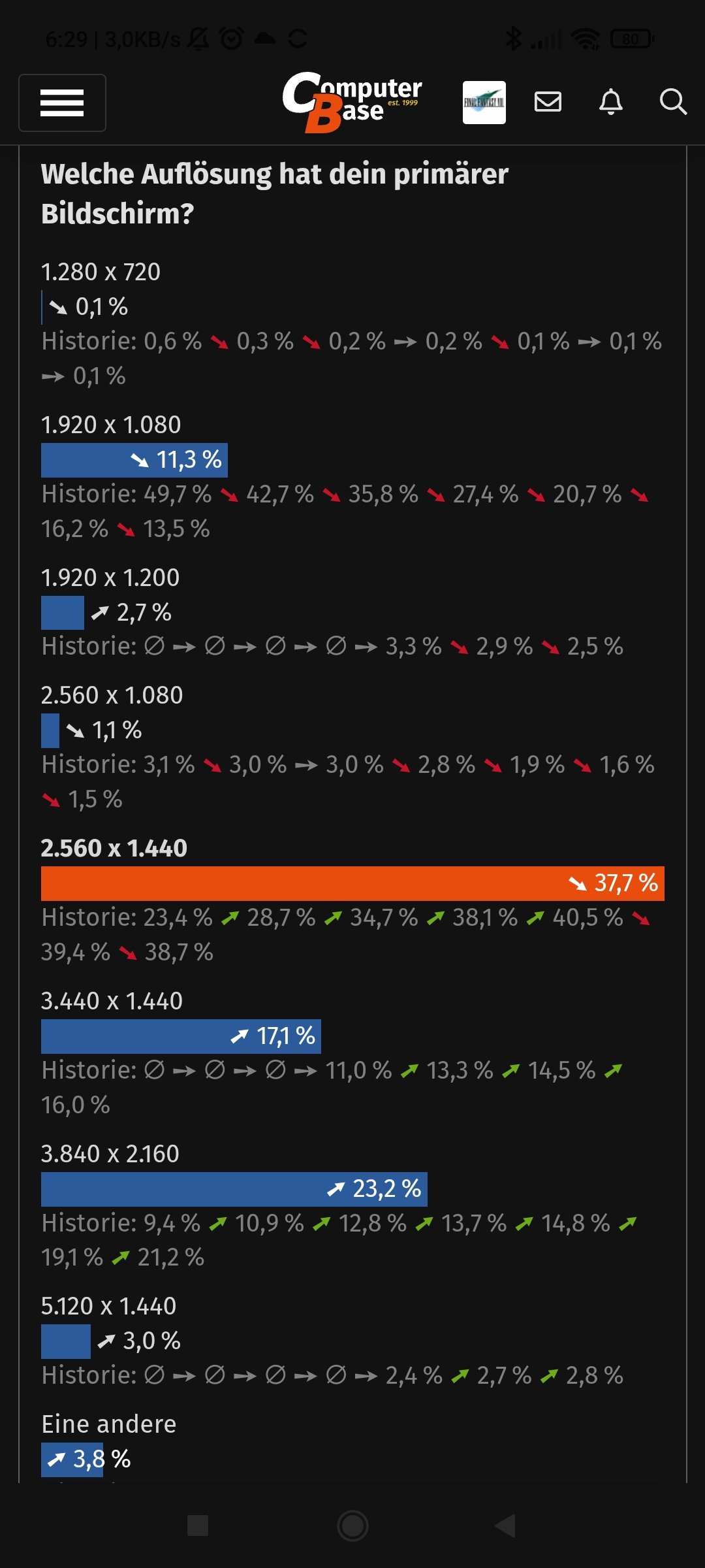

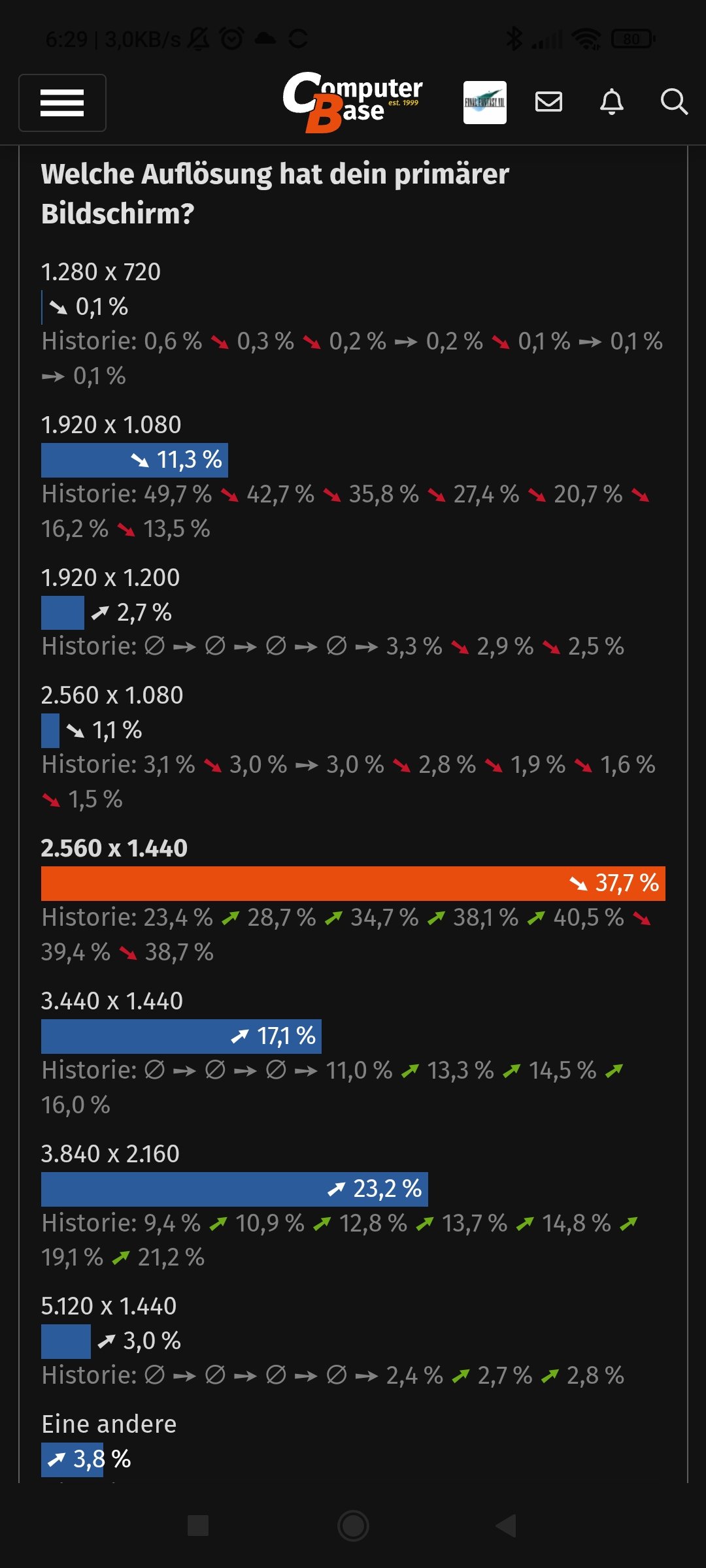

Man testet bereits nach heutigen Maßstäben sehr langsame Grafikkarten. Wenn diese in 2560x1440 schon halbwegs performen, kann man sich deren Leistung in Full HD ebenfalls gut vorstellen. Zudem gibt es immer Tipps, wie man die Spiele auf langsamsten Grafikkarten performanceseitig durch Reduzieren der Grafikeinstellungen noch optimieren kann.Einfallslos2023 schrieb:FullHD wird gar nicht mehr getestet, aus dem Weg Geringverdiener.
Wobei ich zugeben muss, dass ich Full HD auch für sinnvoller halten würde, als die UWQHD-Auflösung, mit der wohl deutlich weniger Menschen unterwegs sein werden.
EDIT:
I stand corrected: Tatsächlich benutzen etwa 50% mehr Leute auf CB laut jüngster Umfrage eine UWQHD-Auflösung gegenüber klassischem Full HD: 11,3% vs 17,1%.
Das spiegelt zwar keinesfalls den Schnitt aller Gamer außerhalb von ComputerBase wieder, aber im Sinne der Community und Leserschaft hat CB somit die richtige Entscheidung bei der Wahl der Auflösungen für die Benchmarks getroffen.
