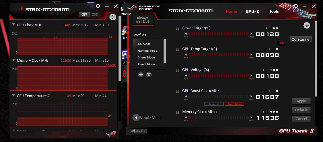

Wenn ich mir den Screenshot anschauen gibt es dort das Feld "always 3D Clock" und der scheint aktiviert zu sein.
Nein, das hab ich versucht und das siehst du am Screenshot an den Maximalclocks
